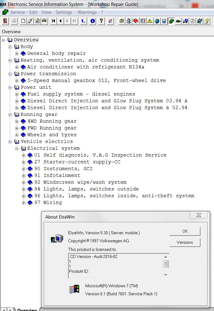

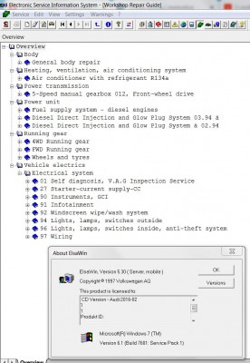

fender писал(а):Источник цитаты в эльзе для таких годов информации нет.
Почему нет? Полно! Audi 80 1993 год мотор 1Z:

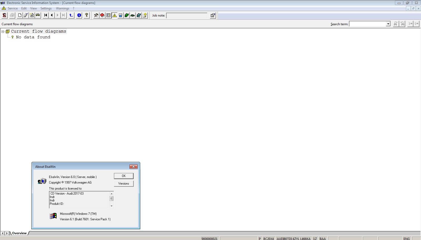

Сообщение fender » 15 сен 2020, 17:13
Паша писал(а):Источник цитаты Почему нет? Полно! Audi 80 1993 год мотор 1Z:
необходимой информации - Current Flow Diagrams - нет.
Паша писал(а):Источник цитаты всё есть на форуме.
там есть и то, чего на форуме нет.
