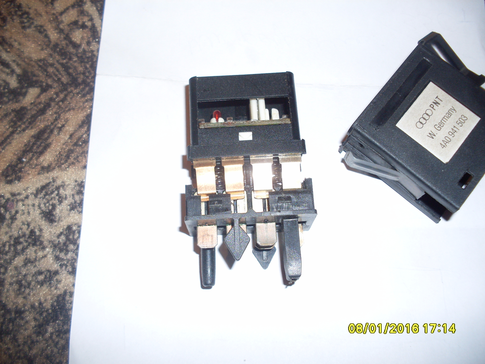

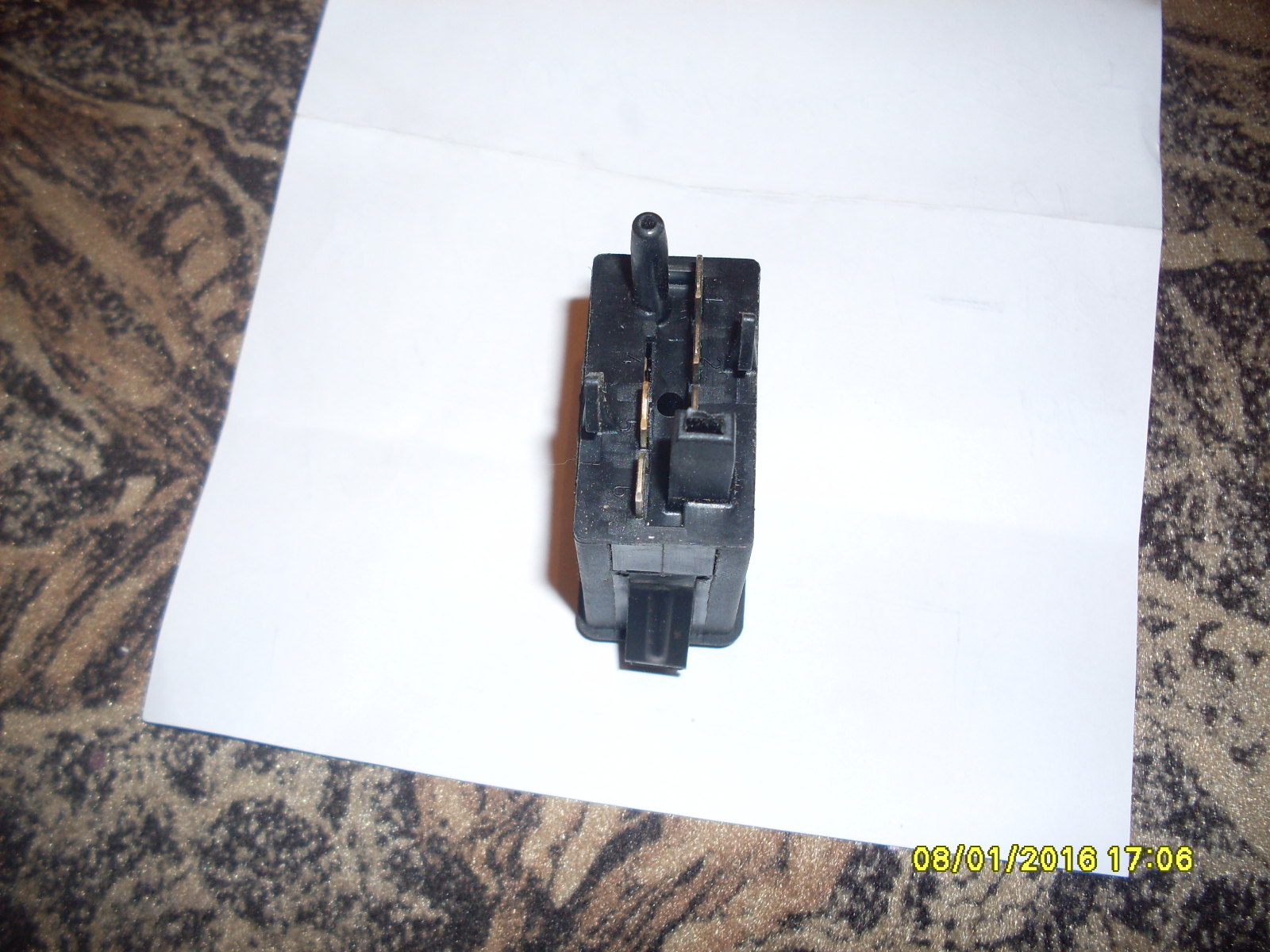

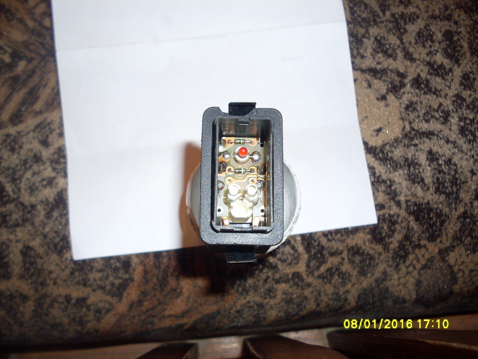

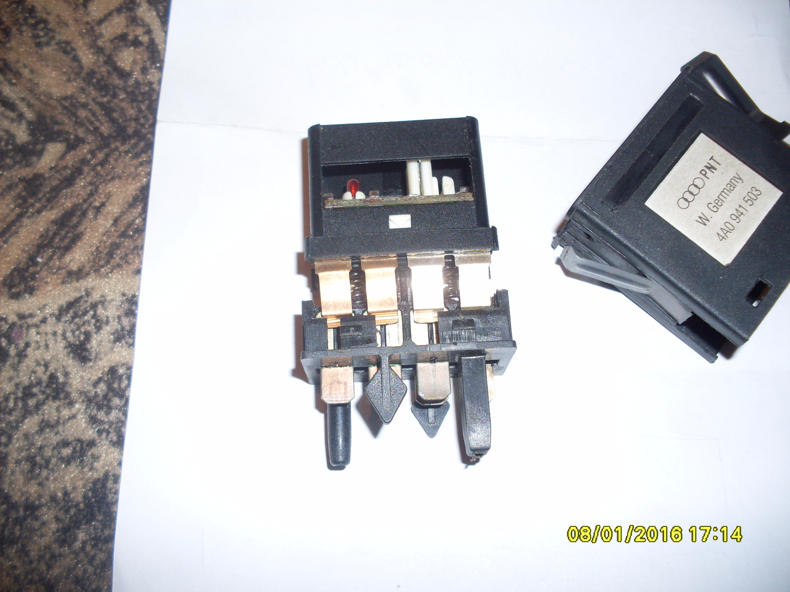

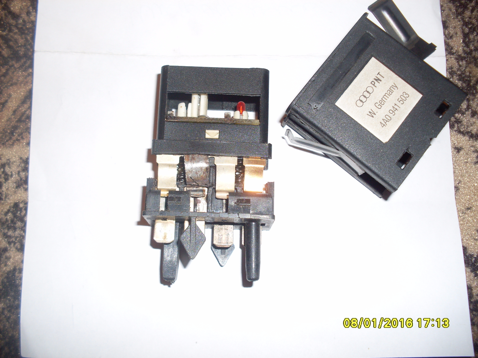

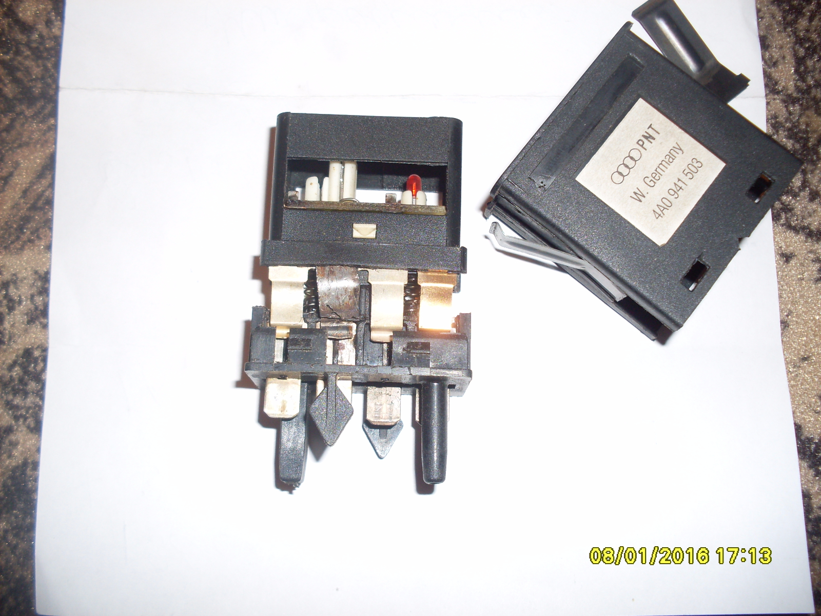

По совету Юры-80 я разобрал кнопку включения. Тестера у меня нет, да и не умею пользоваться, но у меня есть простейший школьный вольтметр-омметр. В общем провод от кнопки до стекла не повреждёт . Ток на кнопку поступает, но оттуда не выходит. Сделал фотки кнопки. Хочется знать, а не подлежит ли эта кнопка ремонту?
На фото № три видно что один контакт, на который поступает ток откуда то из недр машины по толстому белому проводу - чёрного цвета. т.е. сильно обгоревший. Но предохранитель №16 на 30А целый.
На фото№4 видно что в кнопке три лампочки. Одна красная и две белых. При включении зажигания красная лампочка работает.

Владимир5163 писал(а):Источник цитаты не подлежит ли эта кнопка ремонту?
я бы выкинул. Контакт с фото 3 похоже, не восстановить.
На фото 4 тоже видно, что горят контакты.
Владимир5163 писал(а):Источник цитаты При включении зажигания красная лампочка работает.
это подсветка кнопки, скорей всего.
Владимир5163 писал(а):Источник цитаты перемкнуть контакты №5 и №6.
два толстых провода должны между собой замыкаться
Владимир5163 писал(а):Источник цитаты А нельзя ли вместо этой кнопки или паралельно ей, поставить простой тумблер на два положения. Вкл. - выкл.
можно, только колхозинг.
Лучше на беушке поискать что-нибудь менее убитое жизнью. И - в разъеме контакт почистить и поджать сразу.
Это как бы пожароопасно немножко.
И по схеме я бы глянул - там на самом деле 30А предохранитель или меньше.

Юра 80 писал(а):Источник цитаты И по схеме я бы глянул - там на самом деле 30А предохранитель или меньше.
Предохранитель схеме соответствует. Возможно был заменен после сгорания контакта кнопки.
Владимир5163 писал(а):Источник цитаты Но предохранитель №16 на 30А целый.
Юра 80 писал(а):Источник цитаты И - в разъеме контакт почистить и поджать сразу.
Спасибо. Так и сделаю. Кстати, в самом разъёме контакты выглядят красиво. Не подгоревшие. Сгорел скользяший контакт внутри самой кнопки. Буду ломать кнопку дальше. Любопытно, что а ней поглубже. :wacko_NG:

Вот что я думаю по этому всему. Всегда провода/контакты греются из-за неплотных соединений. Если было бы КЗ, то пред. сгорел бы. Кстати там должен быть именно на 30А, цепь мощная там. По кнопке. Она ремонтируется, но могла просто очень сильно устать. Стоит она не дорого. Найти надо хорошую. Искать точно такую же кнопку с черной жопкой.

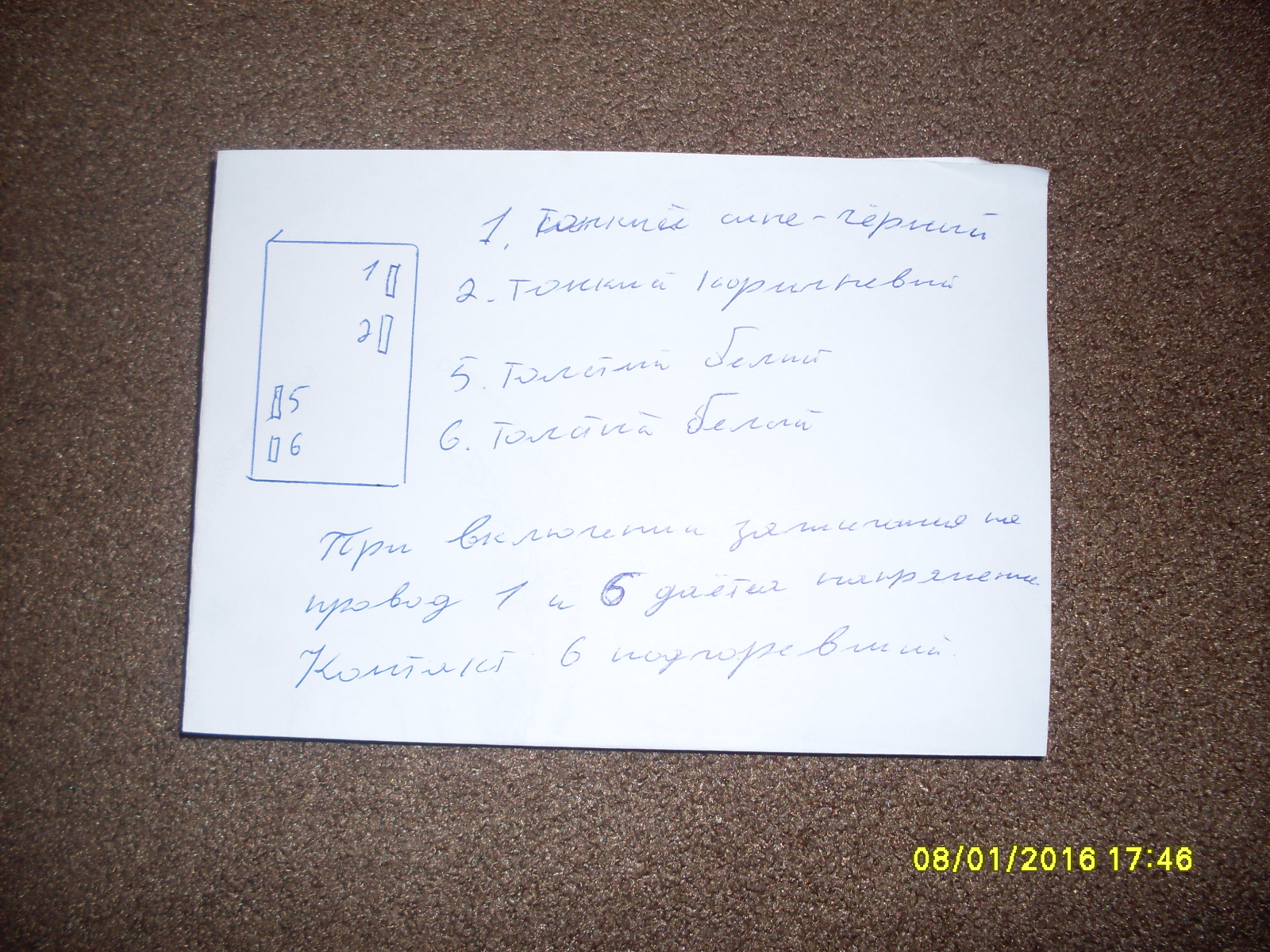

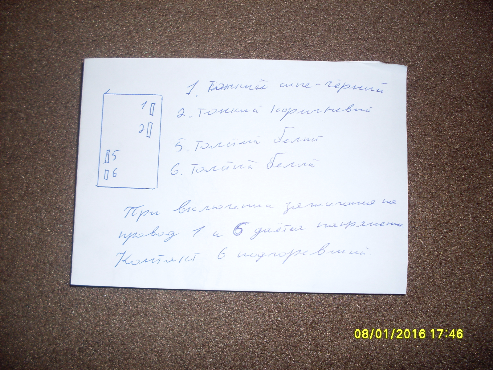

На рисунке я нарисовал только четыре контакта в колодке. Те которые задействованы. В самой кнопке их больше. Прозванивая как они работают, я обнаружил не задействованый контакт, который работал паралельно со сгоревшим. Я решил попробывать вынуть из колодки разъём подходивший к сгоревшему контакту и перекинуть его в пустое гнездо колодки куда входил целый контакт. Но разъёмы там держатся намертво, колодка очень толстая, а провода в колодке очень короткие. Кончилось тем, что я нечаянно оторвал провод из разъёма. Ну его всё нафиг. Будет лето - буду думать. :angry_NG:
