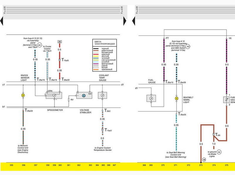

Коллега М@льчу'gun, за что я люблю Ауди-80 Б3 и недолюбливаю Ауди А4 Б7 - так это за потрясающую ремонтопригодность Б3-ей. Там можно обойтись и без автоэлектрика, если как вы пишите
Я вам прикладываю рисунок части схемки щитка. Проверьте исправность и целостность проводки от контакта Т10а\20 и контакта Т26\2 щитка, соединяющие спидометр щитка и указатель температуры с датчиками.
Проверьте наличие +10Вольт на внутреннем стабилизаторе (трехножка ТСА700).
Проверьте "массу" на датчике температуры и скорости.

М@льчу'gun, насколько я помню, ДТОЖ (переменное и зависящее от температуры сопротивление) включён последовательно с указателем температуры, поэтому напряжение на ДТОЖ никак не может быть 12В.М@льчу'gun писал(а):... напряжение в "фишке" датчика тепературы? 5В всего... Вроде ж, по всем должно быть 12. что скажете?
Датчик спидометра - это датчик импульсов, а потому 12В на нём это нормально.

Юра 80 писал(а):hrak, но рабочий щиток с другой машины не работал!
Коллега, я закончил 10 классов средней общеобразовательной школы и умею читать.
Я акцентировал внимание на проводке от щитка к датчикам, а рекомендация проверить и обратить внимание на стабилизатор 700У основана на богатом опыте ремонта щитков таких автомобилей. В 9 из 10 случаев, пайка в районе панельки трехвыводного стабилизатора на поверку выходила подозрительной, что неудивительно, так как эта микросхема обеспечивая питания моточных изделий щитка нагревается.
