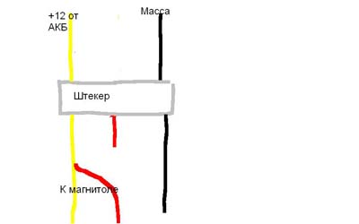

подскажите, как подключить магнитолу, с минимальным ущербом для АКБ. На даный момент, к желтому от АКБ +12 подключил еще красный +12 для замка зажигания, т. к. от замка зажигания +12 нету , а если в магнитоле его не подсоединить к АКБ, не включится, наглядный рисунок.

Два провода от магнитолы соединяеш вместе и подключаеш +12 В от цепи которая идет на прикуриватель, именно эта цепь предназначена для запитки и магнитолы. Магнитола в выключенном состоянии имеет мизерный ток потребления, так что с АКБ ничего не случится. Если на мгнитоле есть провод димера (регулятор яркости подсветки) подключаеш его, теперь если ее не выключить при окрывании двери будет раздаваться зумер чтобы не забыл отключить магнитолу.
