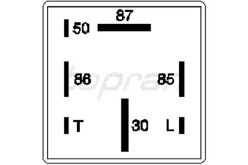

terkinvasja, как таковой электрической схемы реле накала не имеется - это же тайна за 7 печатями от производителей автоэлектрооборудования. А поэтому, все элементы схемы проверяйте тестером, в режимах проверки диодов и сопротивлений.
Ну а так, распиновка у этого реле не сложная:
"30" и "87" - это контакты реле на замыкание. "30" идет на плюс АКБ, "87" - на свечи (вернее на мощный предохранитель свечей накала)
"86" - обычно на него приходит "плюс" от замка зажигания
"85" - этот контакт идет на "массу"
"50" - это сигнал со стартера
"Т" - температурный датчик ОЖ
"L" - на лампочку щитка приборов.

- Вложения
- 815862.jpg (18.68 KiB) 16587 просмотра
