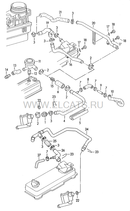

Блин , я что-то уже начинаю путаться :shock2: . Сапун стоит на клапанной крышке , да он соединяется с воздушным фильтром при помощи патрубков , но газы не доходят до фильтра . Отфильтрованный воздух и газы смешиваются перед дросельной засллонкой , ну или сразу после нее ( не важно). Так что про крышку , я что-то не пойму . Мржет Вы моторы спутали ?
Добавлено спустя 13 минут 59 секунд:
Nike1 писал(а): В некотором роде компенсация этой разницы и возложена на клапан PCV.
Клапан подлежит замене при 90000 км пробега.
ткните пальцем плиз , если не сложно , где на моем моторе этот клапан стоит . Что-то пока найти не могу . Написано , что клапан подлежит замене через 90000 , у меня уже 400000 из них я проехал 280000 , уверен , что клапан еще заводской стоит , может стоит поменять ? Или это особо ничего не даст ?
Просто в поршневую что-то не очень охота лезть , работы много , а то что будет отдача еще скорее всего не факт .

Сообщение юрбан78 » 12 дек 2013, 15:12
Nike1 писал(а):В некотором роде компенсация этой разницы и возложена на клапан PCV.
Вроде разобрался , если не ошибаюсь , то этот клапан и стоит в сапуне ( мембранка с пружиной ) , вот его я постоянно и чищу .
Номер 11 , это и есть сапун и в нем я так понимаю стоит клапан .
