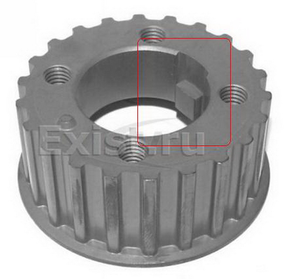

~`LIFE`~ писал(а): экспертизу проведенного ими ремонта.
особенно круто было выполнено крепление подвесного бензонасоса :shock:
проволкой к железной пластине

Добавлено спустя 9 часов 26 минут 35 секунд:
Юра 80 писал(а):соучастником

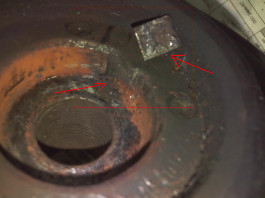

а это свежак, вчера фоткал
найди два отличия в шестерне коленвала
Добавлено спустя 17 минут 50 секунд:
и еще - шайбу алмазную видишь? и я не вижу.... :evil:

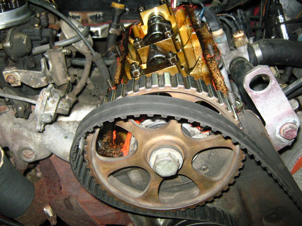

Сообщение petrovith » 11 фев 2013, 22:55

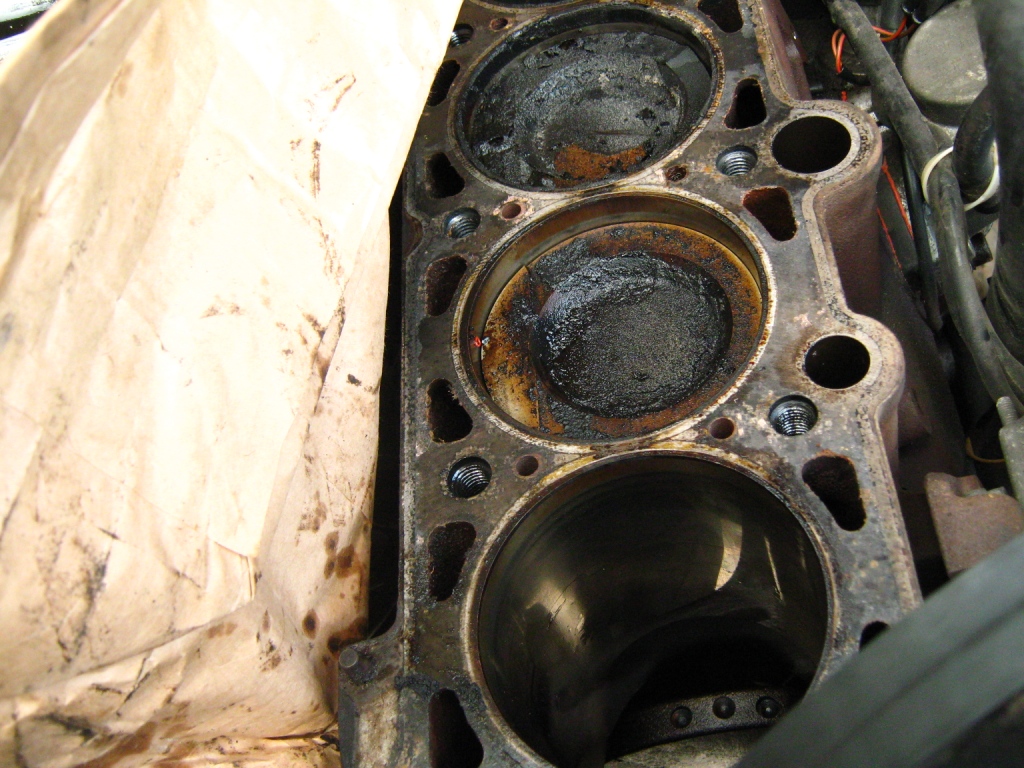

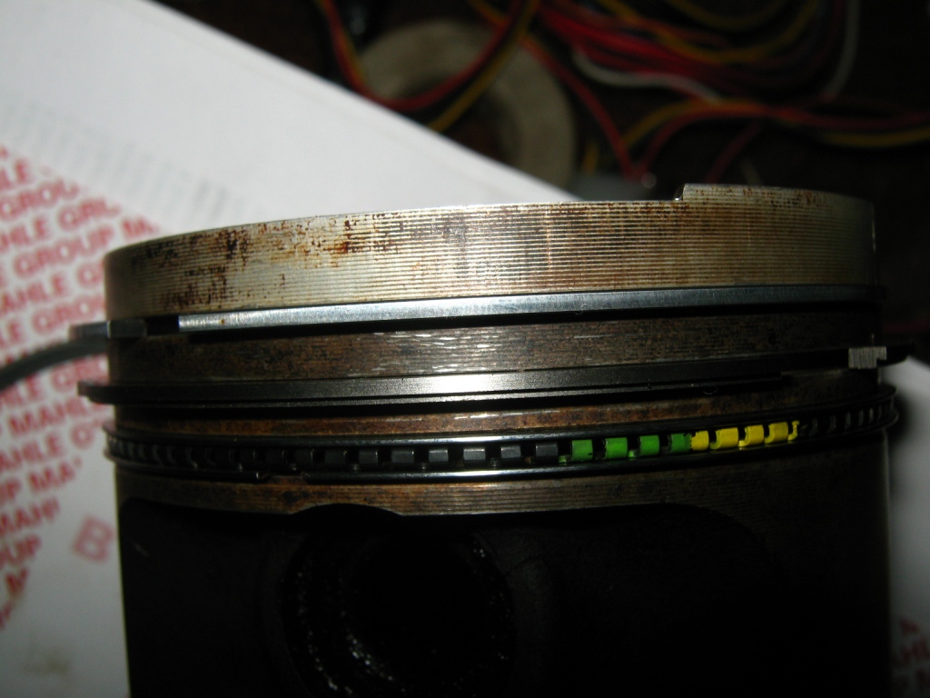

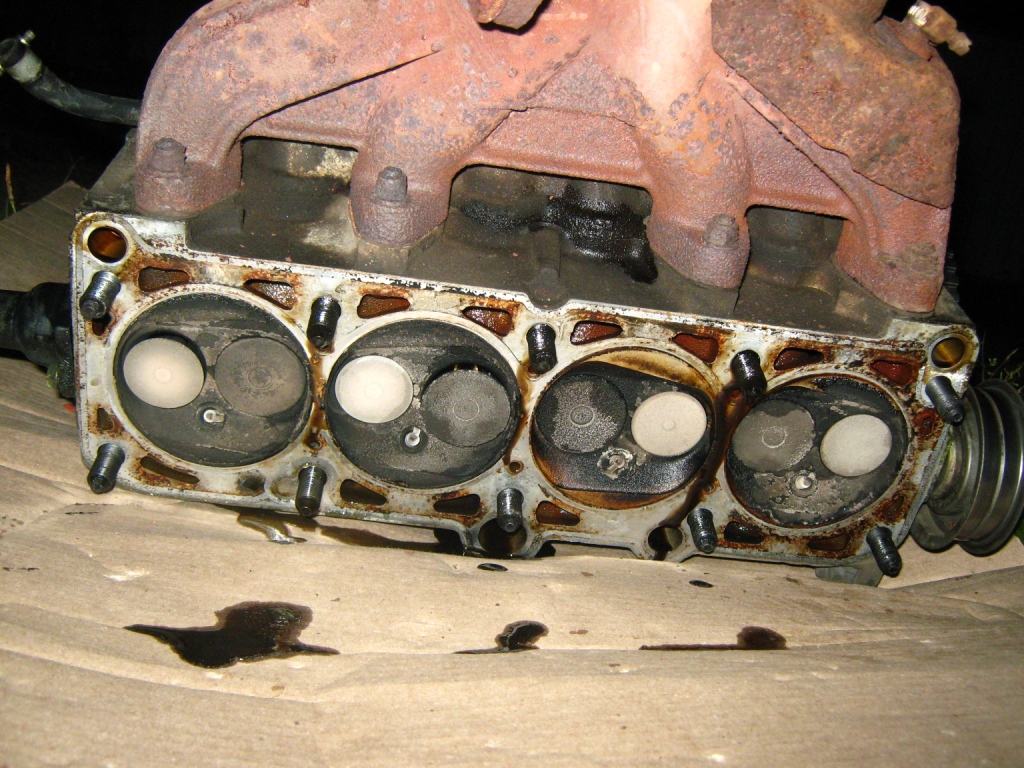

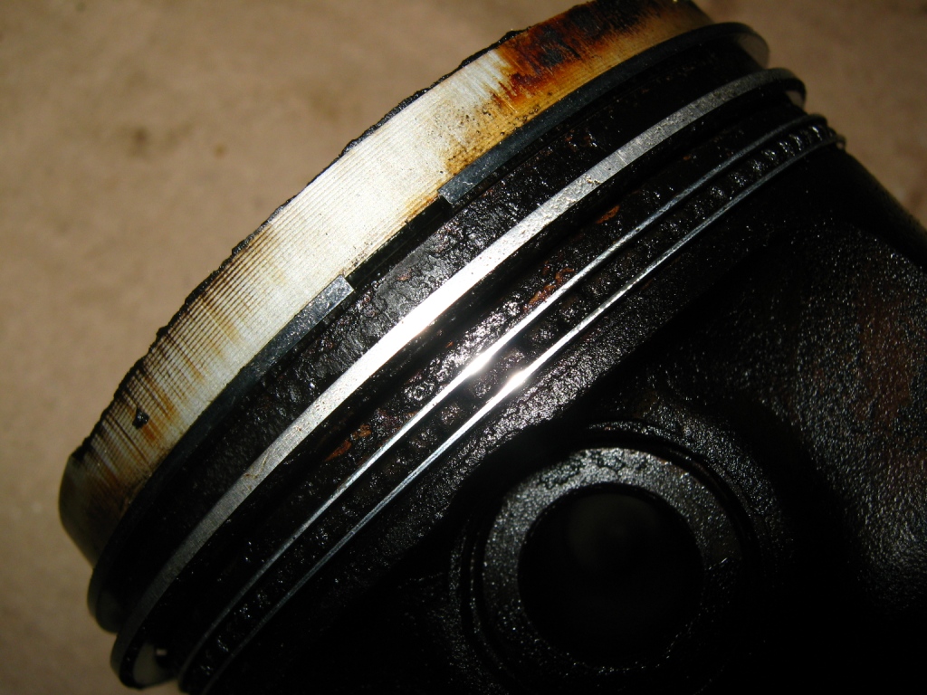

Капитальный ремонт - это разборка, прочистка,продувка, промывка и замена того что требует замены и не только. :wacko_NG:
Капитальный ремонт - это:
Машинка просто кушала 1л. масла на 200км. и после года езды двигатель во время работы сам иногда останавливался. Пока немного не остынет завести его было не возможно(коленвал не проворачивался-клинило), жутко детонировал, слабо тянул, макс. скорость с горки 140км.ч, открываешь крышку горловины для заливки масла а от туда сизый дым.
После снятия клапанной крышки ничего необычного не увидел :question_NG:
Полез дальше

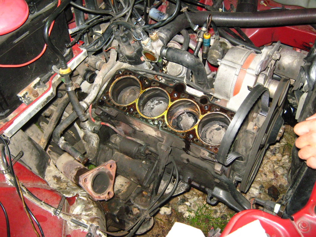

Снял голову
А таааам....
На поршнях и в камере сгорания нагар как на чугунной сковородке.... :shock2:
Жаль фоток нет как я пол ночи голову крамсал, в фотике батарейка здохла :-x

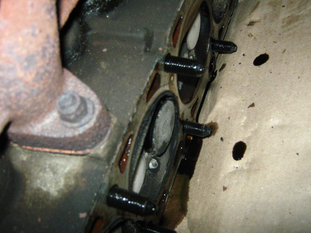

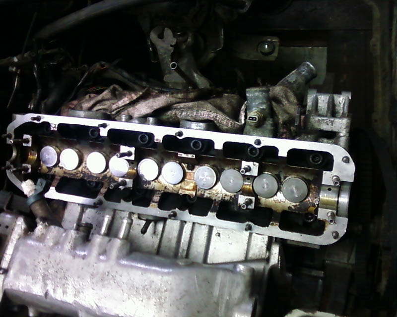

Залил керосина в цилиндры и пошел ковырять голову. Заменил направляющие втулки, почему то выработка направляющих была только у выпускных клапанов, 4 шт., 8шт. маслосъемных колпачков( они уже просто рассыпались), убрал весь нагар. Все вычистил промыл, продул.
К утру нагар на поршнях стал отслаиваться:
Решил снять один поршень, тааак посмотреть....
после увиденного решил снять все, почистить, и заменить кольца.

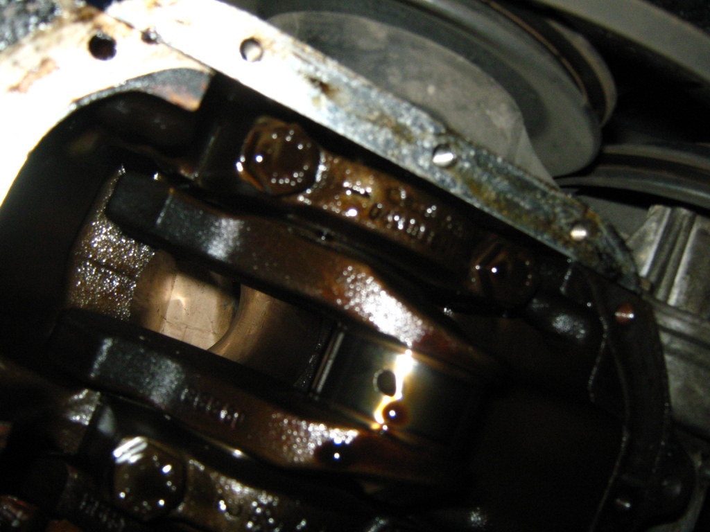

На вкладышах и коленвале выработка не была обнаружена :eek_NG:
Так же была куплена прокладка под голову, для поддона, под клапанную крышку, на впускной и выпускной коллекторы. Заменен ремень ГРМ и натяж. ролик к ниму , гидрокомпенсаторы, само собой масляный фильтр и само масло.
После сборки завелась как ни в чем не бывало, только вот дыма не было.Двигатель стал тише работать. После обкатки разогналась до 180км.ч без особого напряга.
Ну наверное вот он - "капитальный" ремонт :-?

Сообщение awson » 11 фев 2013, 22:59
petrovith писал(а): коленвале выработка не была обнаружена
чем замерял?
по клапанам, а тарелки как изношены?
Добавлено спустя 3 минуты 3 секунды:
цвет клапанов по выпуску не смутил?
Сообщение alexstr81 » 11 фев 2013, 23:15
awson писал(а):чем замерял?
думаю на выпуклый морской глаз. С такими размерами делать выжимку без надобности. Вкладыши цвет не поменяли, до нижнего слоя не протерлось и ладно. Если жесткого попадания вода/антифриза и примесей не было, то там все будет в норме.
Добавлено спустя 3 минуты 35 секунд:
awson писал(а):по клапанам, а тарелки как изношены?
а вот клапана и седла надо мерять, притирать обязательно. При больших наработках менять... Цвет тоже смутил.
awson
Сообщений: 1814
Авто: Touareg CASA 3.0
Имя: Вадим

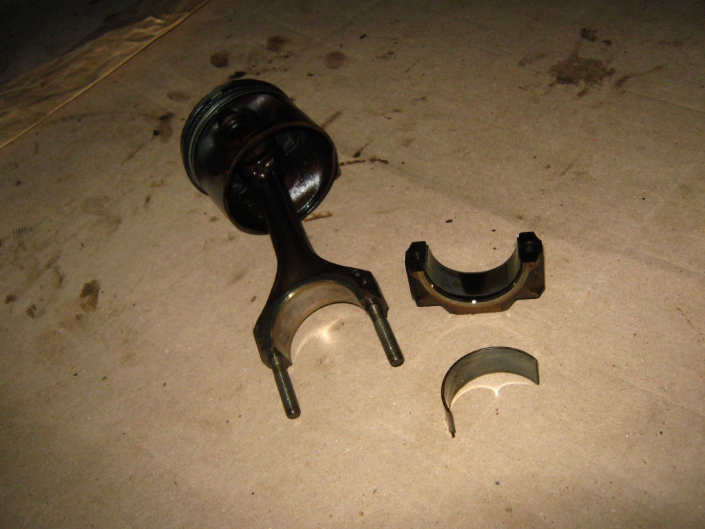

Сообщение awson » 11 фев 2013, 23:22
на шатун посмотри вимательно
Сообщение alexstr81 » 11 фев 2013, 23:23
Поршня закоксованы довольно таки неплохо. Не мешало бы померить зазоры между поршнем и цилиндром.
Добавлено спустя 1 минуту 57 секунд:
awson писал(а):шатун
не заметил суслика....
Добавлено спустя 2 минуты 58 секунд:
из плюсов, на стенке цилиндра вижу хонинговку...
Добавлено спустя 7 минут 3 секунды:
petrovith, отчетик прикольный замутил, молодец :thumbsup_NG:
