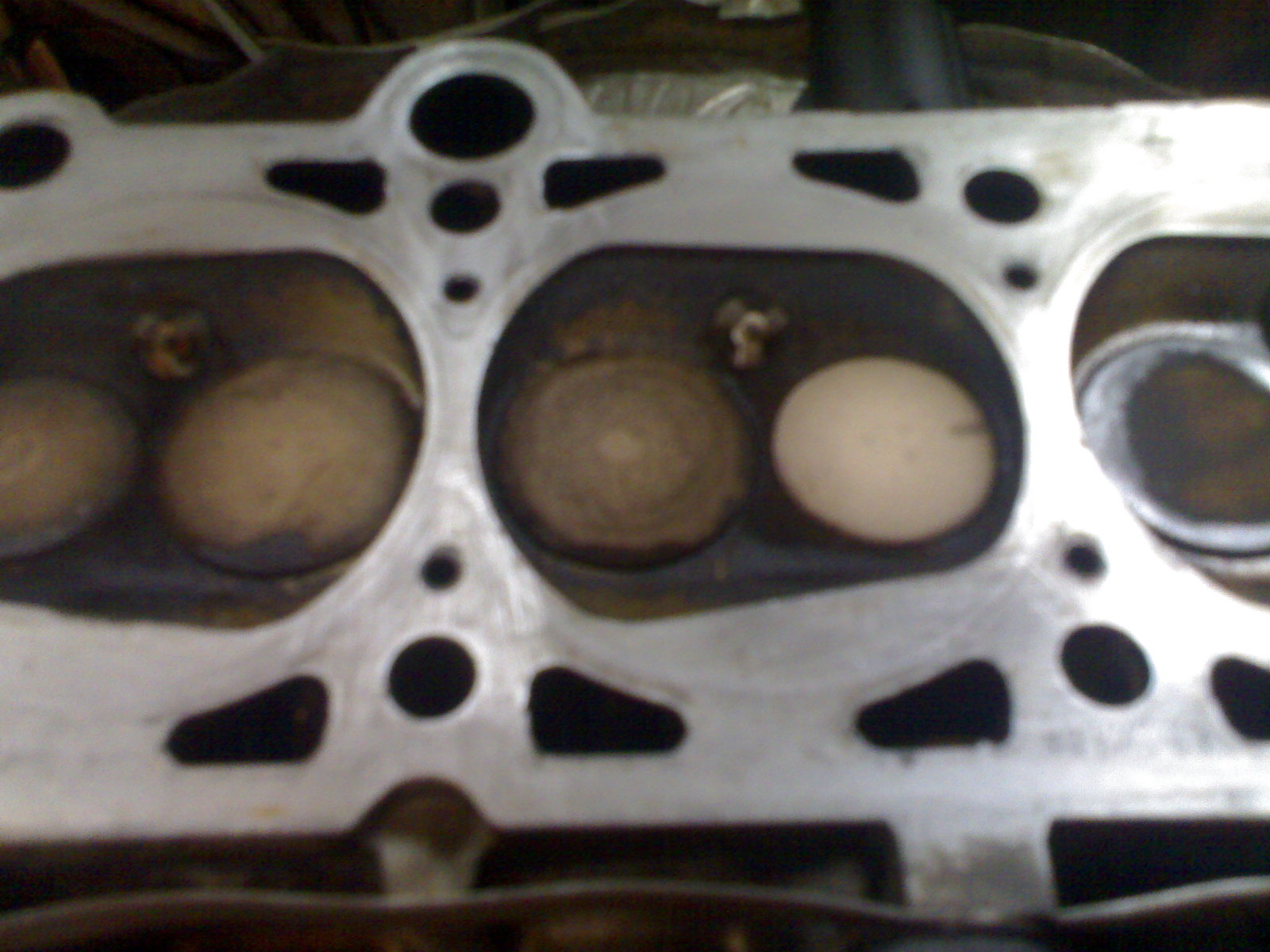

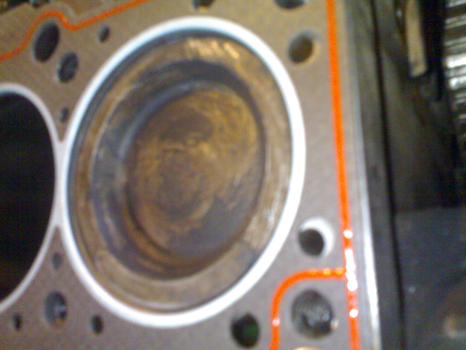

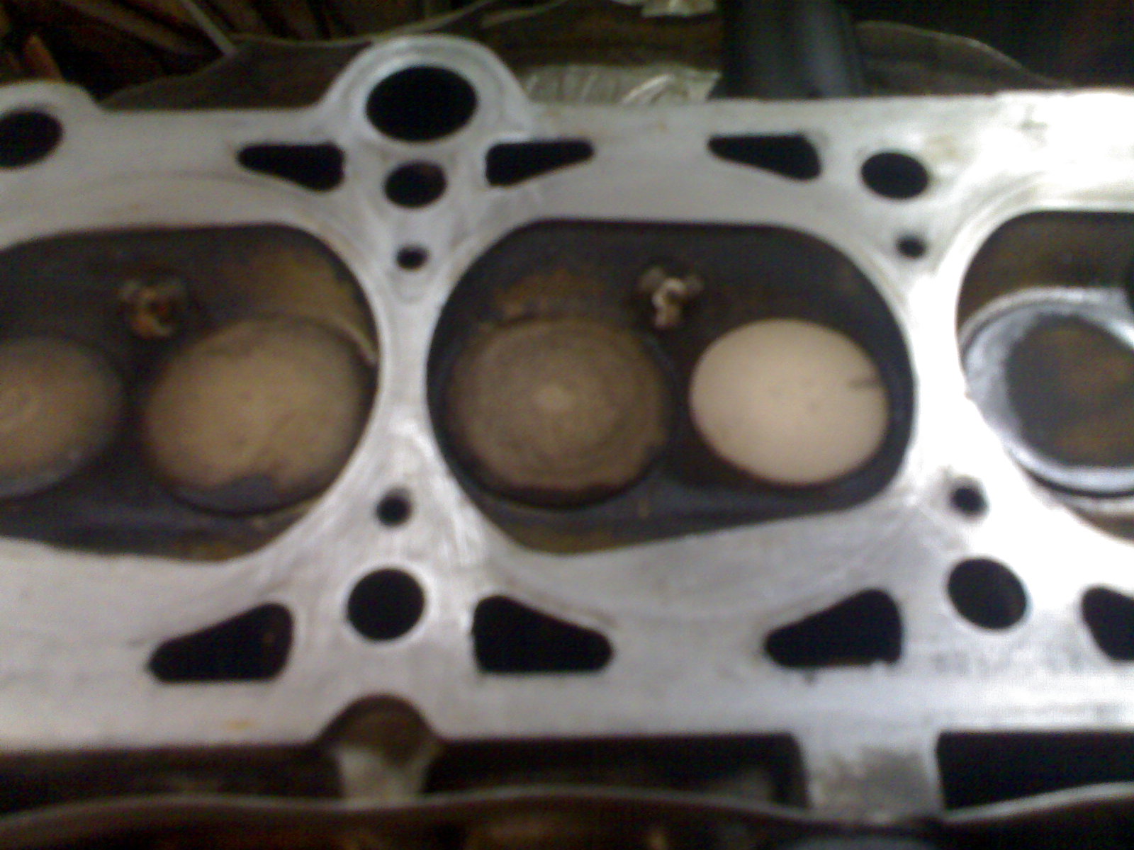

Сообщение gadd » 01 апр 2013, 22:33
gadd писал(а):Интересно гнет ли клапана при разрыве ремня ГРМ в B4 2.0 моно двигатель ABT
Отвечу сам на свой вопрос ! Не гнёт !!! При замене прокладки ГБЦ так как немного соплила снаружи, обнаружил что поршня с углублением , а так же клапана посажены глубоко . После установки ГБЦ и распредвала установил поршень в ВМТ и несколько раз прокрутил РВ и КВ "ВСТРЕЧИ НЕ БЫЛО НЕ В ОДНОМ ИЗ ПОЛОЖЕНИЙ " Ремень и ролик я естествнно давно поменял , просто было интересно с технической точки зрения !!!
