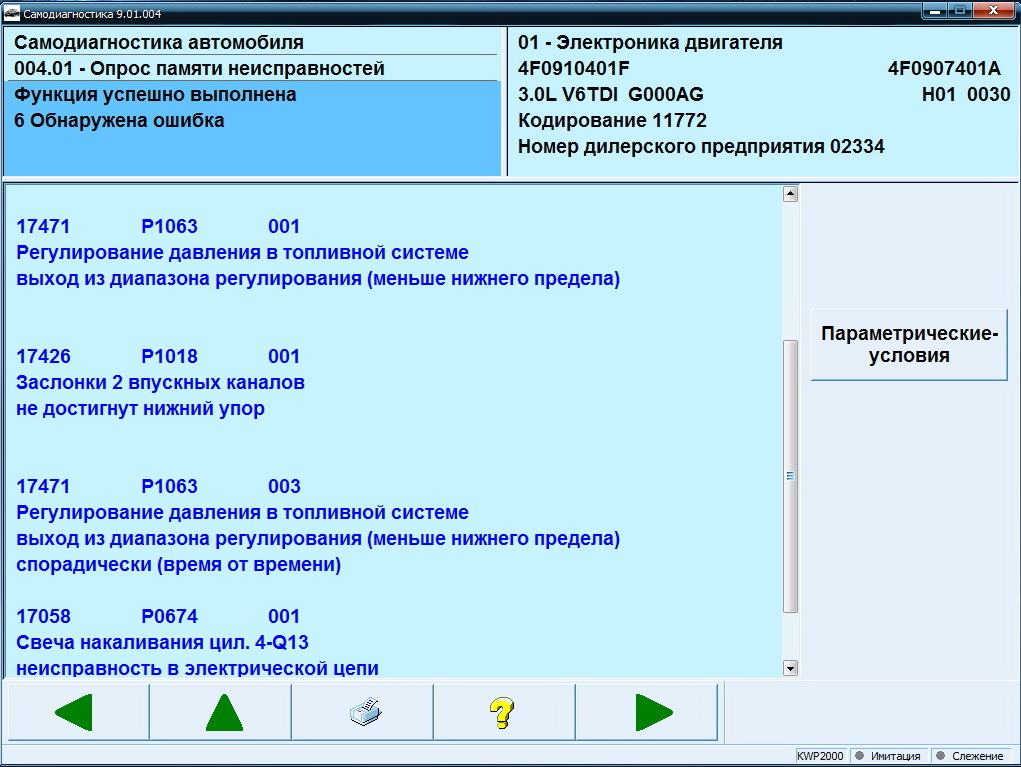

вы еще придумайте, почему глохнет моя тачка на холостых оборотах :thumbsup2_NG:

Sergey R. писал(а):глохнет моя тачка на холостых оборотах
в шоке....вот и глохнет

Sergey R.,
Сергей может просто холодно солярус подмерзает, а как поcтоянно или остановка мотора спародическая сама по себе или когда захочет тогда и заглохнет?

DIA писал(а):сама по себе или когда захочет тогда и заглохнет
вот очень точное описание :crazy_NG:
глохнет как при +20, так и при -20
бывает за день ни разу не заглохнет, бывает раз 50
глохнет на холостых когда стоит и даже когда катися на передаче (у меня автомат) на холостых

Sergey R.,
Понятно а что комп говорит может просто датчик коленвала глючит или еще какой в рампе рейла.
Добавлено: 23 янв 2013, 20:16
комп говорит что то про давление в рампе :)
ща постараюсь найти ошибку

Sergey R. писал(а):ща постараюсь найти ошибку
Да не плохо бы.

форсунка может сливать в обратку

Sergey R. писал(а):вы еще придумайте, почему глохнет моя тачка на холостых оборотах
17471 443F P1063 Регулятор давления топлива: выход из диапазона регулирования (меньше нижнего предела)
Ну тут так просто наскоком думаю тяжело если только сразу в десятку попадешь, проверок не мало как бы, ремонтнику надо поработать для устранения проблемы.
Trace писал(а):форсунка может сливать в обратку
В плане работы есть и этот пункт, вполне реально стравливает и вот нет давления.
Добавлено: 25 янв 2013, 20:14
слив с форсунки в обратку в комонрейле можно проверить простым, но немного варварским способом. Снять обратку с форсунки, подставить баночку, отключить разъем и завести тачку. Если из форсунки в обратку начнет течь солярус - в ремонт.

Trace писал(а):но немного варварским способом.
Почему варворским, почти так и делается практически.
