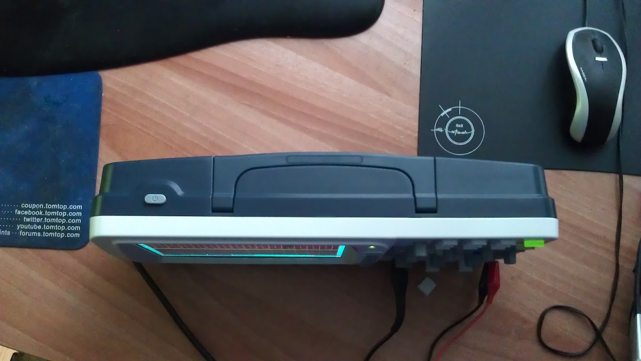

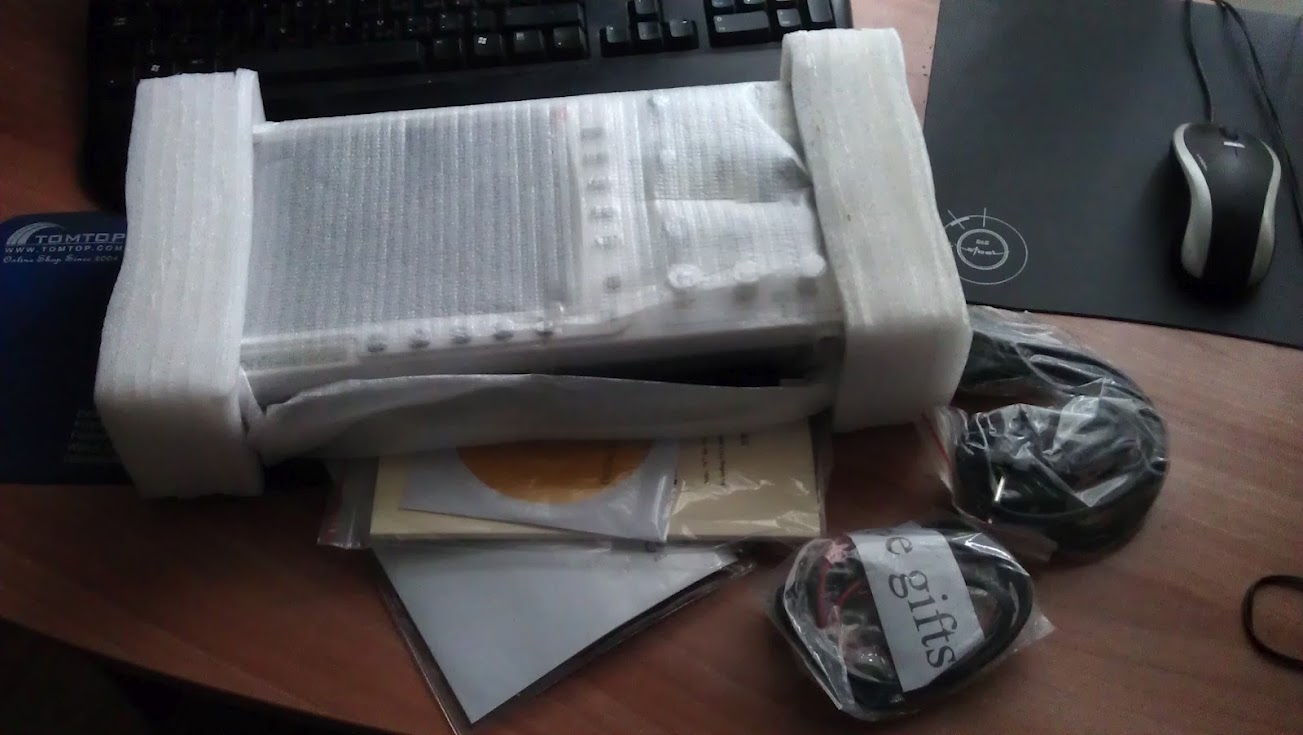

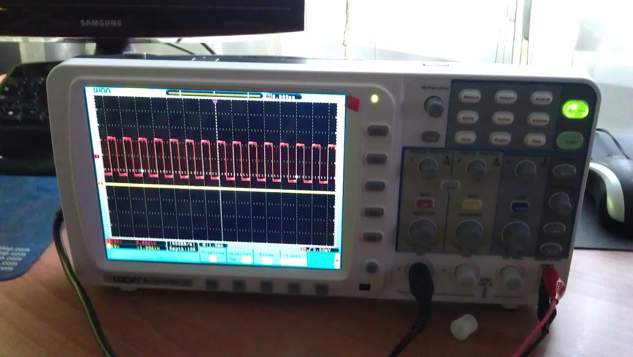

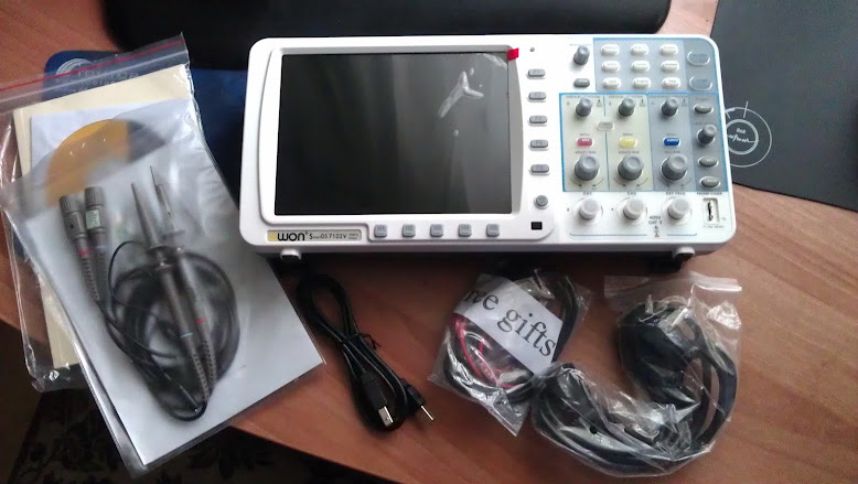

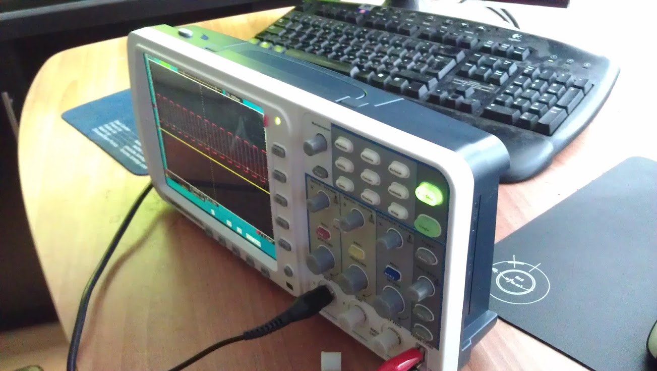

Ну похвастаюсь хоть бы, можно?! :roll:
OWON 7102

Rezaka™, на аккумуляторах?максимальная дискретизация какая?
