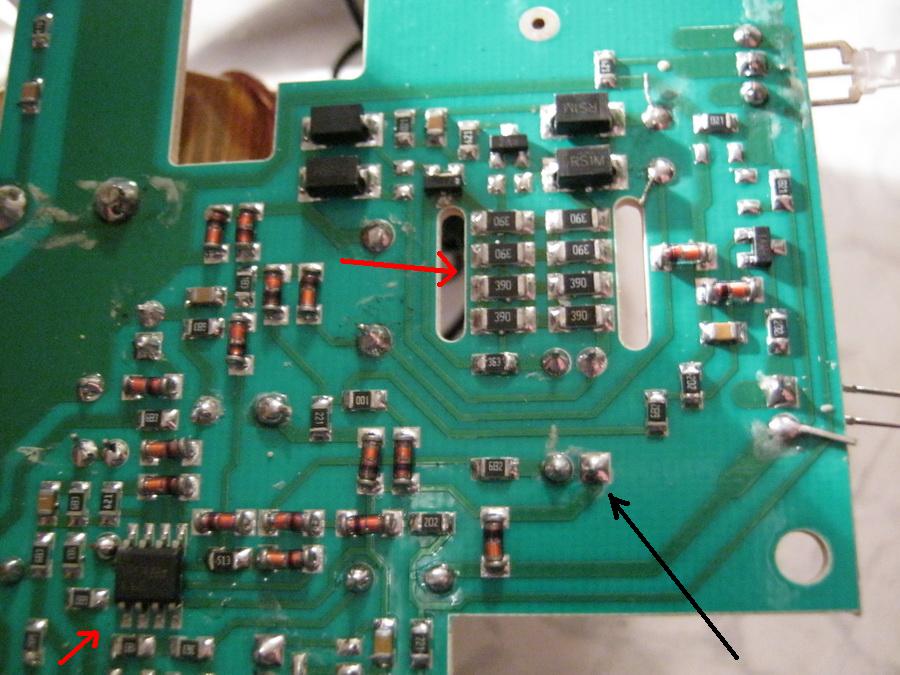

И на примере нашего "пациента" - конкретные примеры есть. Это подзарядное поступило в ремонт из-за низкого выходного напряжения. Причиной послужил "непропай" вот этих относительно мощных и низкоомных "планарных" резисторов. (Помечены красной стрелкой. Красной стрелкой слева внизу помечен чип защиты от тепловой перегрузки). Весь ремонт заключался в элементарной пропайке всех резисторов паяльником, мощностью до 40 Вт.
Черная стрелка показывает место пайки оптрона схемы подзарядного.

hrak писал(а):На этой фото №6 черной стрелкой показан оптрон, и если вдруг ваше импульсное подзарядное выдает напряжение выше требуемого, вызывающее быстрое кипение АКБ - то в основном, виноват оптрон. Хотя, конечно, 100% об этом заявлять, с моей стороны будет выглядеть непрофессионально...
Если оно так и есть то я бы этим производителям по попке розгачками ата та, возми и нагрей его и посмотри на сколько изменится выходное напряжение. но неизвестно как они там все организовали, я спецом искал принципиальную схему на ихние творения так и не нашел держат в секрете что ли. У оптронов транзисторных очень сильная зависимость ТКЕ. По уму если оно там служит для стаб напряжения нормальные люди думаю будут делать вот так. http://clip2net.com/page/m60957/37337986
Если интересно то вот тут кое что. http://www.klausmobile.narod.ru/appnote ... opto_r.htm
Добавлено: 21 ноя 2012, 14:49
hrak
Интелегент писал(а):я спецом искал принципиальную схему на ихние творения так и не нашел держат в секрете что ли.
Игорь, :plusviens: - пред написанием темы, хотел посмотреть схему...и нифига не нашел. Тот пункт, о котором ты говоришь, был написан по результату эксперимента (выпаял оптрон), и просто по дорожкам на плате, прикинул куда он включен.
