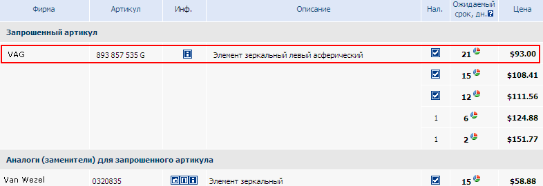

Сообщение Игорь » 15 сен 2009, 13:43
/loXmaTblй писал(а):Именно стекляшки с подогревом?
А ещё лучше их же, но в асферическом исполнении - 893 857 535 G. Поверь мне, не пожалеешь! Тем более, что в В4-ых правое и левое стёкла зеркал одинаковые.
Цены нынче из-за падения доллара подскочили и сейчас это зеркало стоит:
А всего лишь 06.04.09г. оно стоило 59,7у.е.
