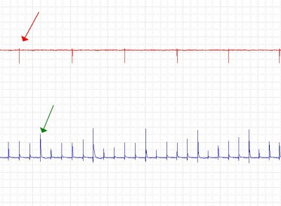

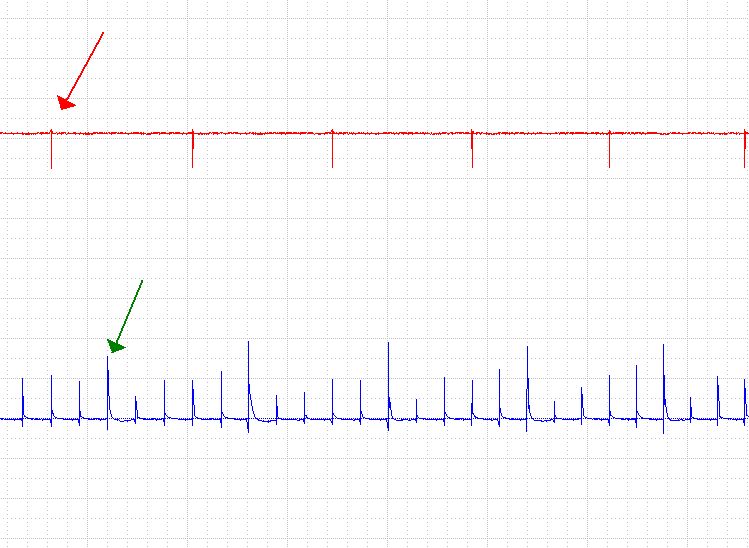

Сообщение DIA » 27 апр 2017, 22:24
mski писал(а):Источник цитаты можно про него подробнее?
DIA писал(а):Источник цитаты вы не шпиен случаем, соберусь с мыслями и будет настроение тогда расскажу. Но сначала осцилки выложу с ним на втором луче.
Вот так. Красна стрелка метка 1 цилиндра датчик, синяя осцилка сами цилиндры и на зеленой стрелке видно что этому цилиндру очень плохо живется который легко вычислить, красная осцилка без меток в цилиндрах более менее. Двигатель рядная пятерка.

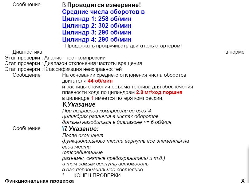

Сообщение DIA » 14 фев 2018, 09:37
Bill Humble писал(а):Источник цитаты Там наверно еще берутся показания датчиков коленвала-распредвала.
Что там берется бог с ним. понадобилось для убедительности снять прогой. Много раз включить выключить зажигание столь ко же крутануть стартером не менее 10 сек :facepalm: осцилка снятая за 3 сек была практически как вверху и подтверждает результат. :yes:
Осциллограф из звуковой карты
Сообщение Игорь » 14 фев 2018, 10:21
DIA, :thanks: спасибо. Интересно было узнать как диагностируется изменение компрессии в конкретном цилиндре.
