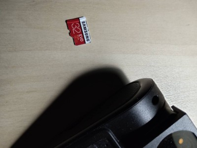

Игорь, может эту карту нужно форматнуть в fat32 или попробовать в ntfs , fat 32 файлы больше 4 гегов вроде не поддерживает, но попробуй сначало в fat 32 , а если не сработает тогда в ntfs . Может прокатит

fender, ну у меня точно такая же ― microSDHC Samsung EVO Plus 32GB MB-MC32GA/RU. Видимо узкоглазые решили перестраховаться, а ты их жёлтой прессой отругал
bsv-, она изначально шла отформатированной в FAT32. Воткнул, заработало. Видеорегистратор пишет файлами длительностью по 1, 2 или 3 минуты в зависимости от настройки. Активировал сжатие видео и 2-ух минутные FullHD файлы получаются объёмом 73-77 Мб.
