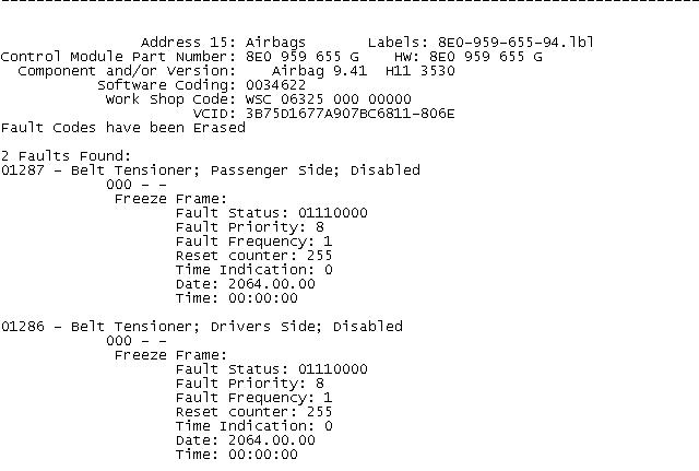

Есть такая проблема:
Из-за обрыва или К.З. проводки, идущей к датчику бокового удара, в разъеме двери сработали пиропатроны преднатяжителей ремней безопасности водителя и пассажира.
Механизм натяжения ремней разобрал и расстопорил его. Обрыв в разъеме двери устранил. Вместо пиропатронов в разъемах на натяжителях ремней, по совету, вставил два резистора по 2,5 Ом.
Пробовал скинуть ошибку ВАГКОМом - она скидыватся, но появляется вновь.
Помогите расшифровать ее. Что я сделал не так? нужен совет.

bunsev, т.е. с точки зрения блока управления айрбэга произошла ШТАТНАЯ сработка, правильно?
В случаях с предыдущими поколениями требовалась замена или перепрошивка блока.

Сообщение bunsev » 08 сен 2015, 12:13
Юра 80 писал(а):bunsev, т.е. с точки зрения блока управления айрбэга произошла ШТАТНАЯ сработка, правильно?
ну да, как-то так....
ну это уже сложнее...может есть другой выход?
A4 B7 2.0 TD 16V CVT
Сообщение Юра 80 » 08 сен 2015, 12:41
bunsev писал(а):другой выход
заклеить лампочку? ;)
