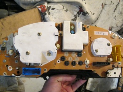

Принимая во внимание важные замечания старшего товарища и коллеги по форуму Юры-80, что я в отличие от столичных специалистов занимаюсь херней, ремонтируя электронные блоки, вывешу последний свой фотоотчет.(Как и фоток в целом). И посвящен он будет восстановлению работоспособности щитка приборов автомобилей VAG образца конца 80х - начала 90х. С моей точки зрения, как практического специалиста, подобным материалам должно быть место на тематических форумах (если специалисты автосервисов нонче воротят нос от паяльника), так как на разборках предлагаются блоки, уже видавшие виды, и которым тоже лет так под "-аццать". А сталбыть, неисправность может легко повториться - так шо лучше брать паяльник, и ремонтировать уже имеющийся.

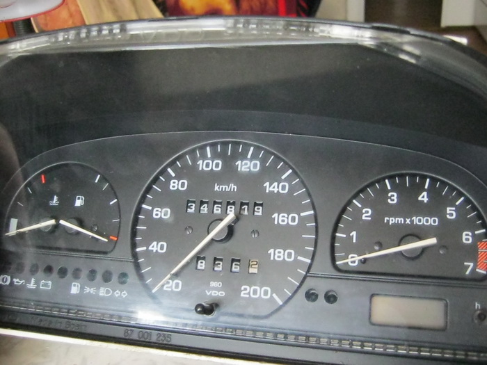

Итак, для образца был сфотографирован щиток с автомобиля СЕАТ-Толедо 1993 г.в. Сразу скажу, что щитки однотипны, что у родственных VW, что у Audi.
Щиток начинаем разбирать, выкручивая саморезики крепления рамки защитного стекла щитка.
Открутили, сняли.

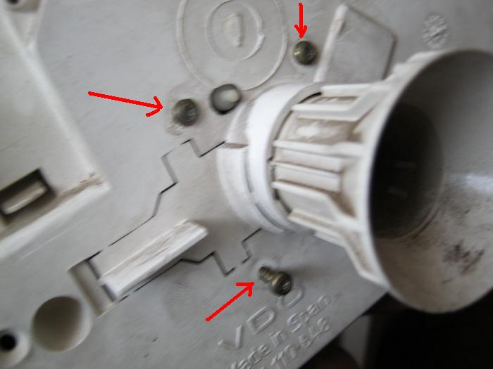

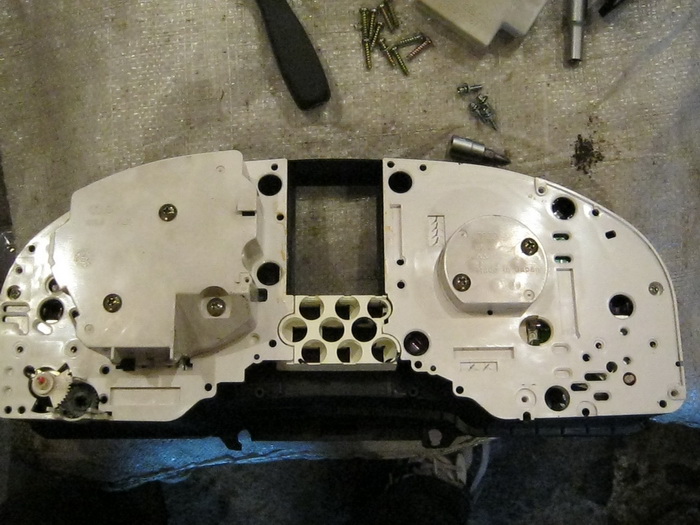

Теперь надо снять спидометр - для чего может понадобиться отвернуть четыре саморезика сзади (см.стрелки).

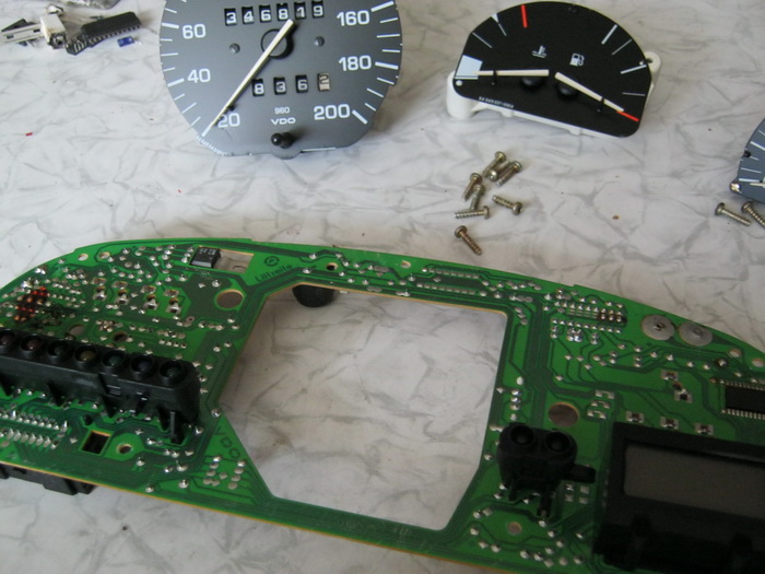

Сняли спидометр, положили его в сторонку.
Берём пальцами тахометр и блок указателей температуры и упровня бензина в баке, и потянув в верх, снимаем их из разъемов. Откручивам на плате имеющиеся саморезики крепления печатной платы к щитку.

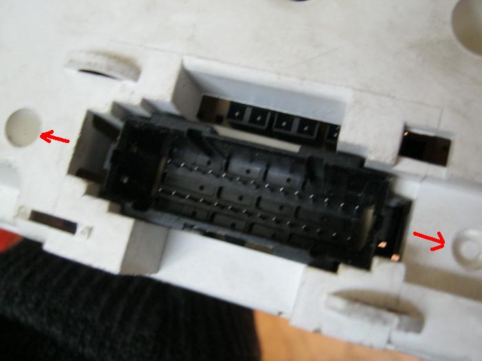

Теперь дело остаётся за защелками заднего разъема. Стрелками указал направление, куда разжимать усики защелок, чтобы плата освободилась от корпуса щитка.
Печатную плату щитка достали.

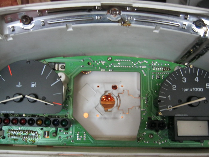

Ну а теперь о главном: подавляющее большинство проблем со щитком рассматриваемых автомобилей, связаны с "распайкой" контактов разъема щитка (см.стрелки). В большинстве случаев, траблы с негорящими индикаторами, прыгающими стрелками лечится простой перепайкой контактов, то есть, э-э-э, достаточно просто по-новому пробежаться паяльником по пайкам.

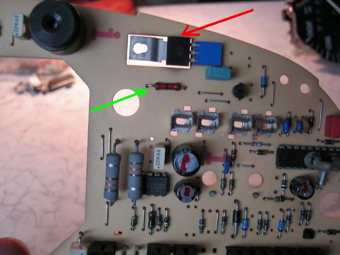

Если не работают индикаторы уровня топлива и/или указателя температуры, то нужно проверить качество контактов на разъеме стабилизатора питания указателей (см.красную стрелку). Если контакты в порядке, а стрелки неподвижны, тогда необходимо заменить эту микросхему стабилизатора питания "стрелок" (микросхема ТСА700). Также её меняют, в случае неправдоподобной работы стрелочных индикаторов. НО! Если в результате разборки щитка выясниться, что низкоомный резистор возле стабилизатора (см.зеленую стрелку) потемнел/почернел, то ложные показания хотя бы одного из указометров стрелок будут вызваны именно этим резистором. Обычно, там стоит сопротивление номиналом 33 Ома.

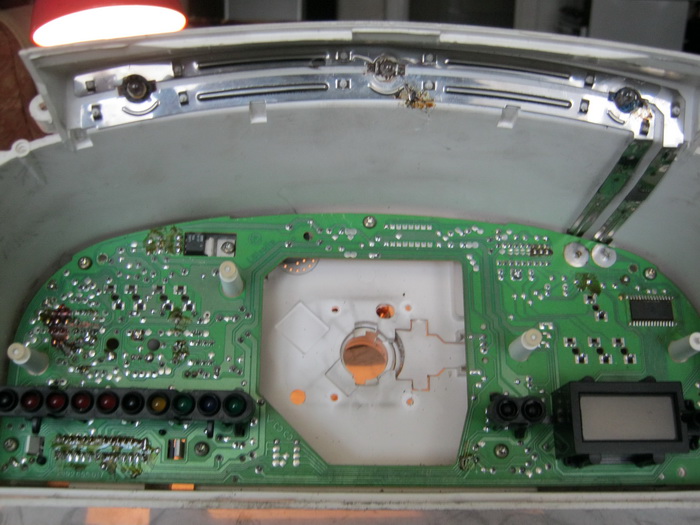

Данный щиток для фотосессии поступил мне на ремонт по причине спорадического мерцания ламп давления масла и повышеной температуры. В автомобилях VAG, начиная с 1982 года, для контроля давления масла используется схема с двумя датчиками: один на аварийные 0.3 бара, второй - на давление ниже 2.5 бар. Контроль осуществляется с помощью специального электронного реле. В "девяностке" 1985 года, это было отдельное реле в блоке дополнительных реле. В более "свежих" машинах, это реле разместили внутри щитка. На фотографии видны слеты протекания электролитического конденсатора в цепи управления индикатором давления масла. "Кондер" по-просту высох.
Прозвонка ESR-измерителем остальных "электролитов" продемонстрировала неисправность всех остальных конденсаторов, емкость которых снизилась за время порядка на 50-60%.
Замена конденсаторов привела в порядок работу лампочек-индикаторов.

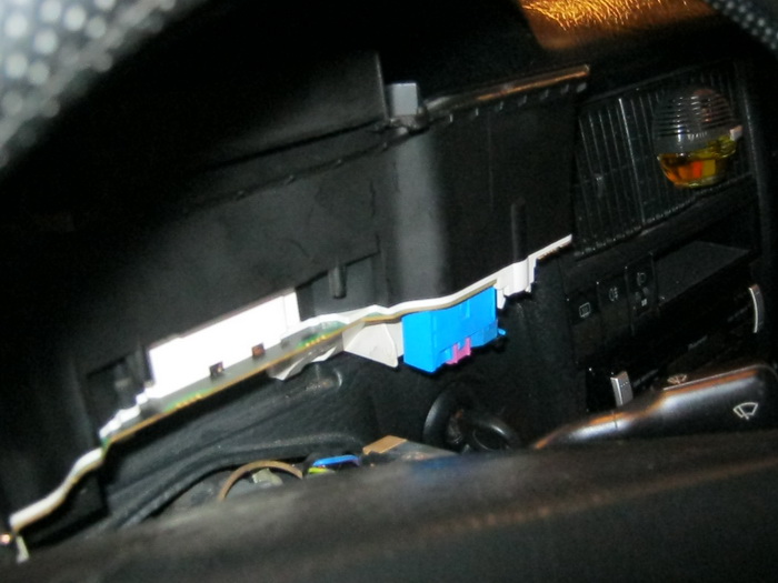

Дополню тему рядом фотографий, как снять и разобрать щиток приборов автомобиля Audi 80 "бочка".

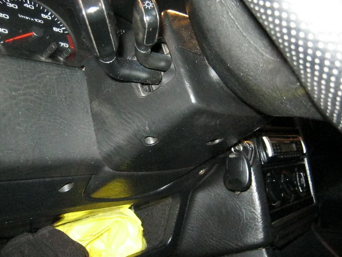

Первым делом, нужно снять верхний кожух рулевой колонки. Два "саморезика" крепления находятся внизу, на нижней части кожуха рулевой колонки слева, и справа.

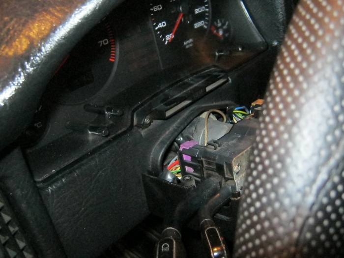

Когда "саморезики" вывернуты, снимаем верхний кожух рулевой колонки, и видим внизу щитка приборов два винтика под "крест". Они-то и держут щиток.

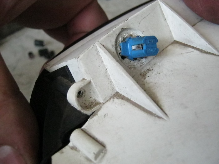

После того, как мы открутим эти два винтика внизу по центру щитка, щиток можно аккуратно достовать, предварительно "положив" его, чтобы отщёлкнуть разъемы. Два разъема: справа - голубого цвета, слева - желтого. Обратите внимание, что чтобы для того, чтобы снять разъем, "пимпочку" (на фото - розового цвета) по центру разъема, небольшой плоской отверткой нужно приподнять в верх - и лишь только тогда "драть" с платы щитка разъем.
После того, как отсоединим разъемы, щиток легко "вывалится" из панели приборов.
Дальше его разборка заключается в откручивании маленьких саморезиков крепления печатной платы щитка, крепления трехвыводного стабилизатора ТСА700 (на фото - в верху слева), откручивание двух чёрного цвета небольших саморезов центральной платы БК, и особо обратите внимание на реостат подсветки щитка приборов (реостат внизу справа на фотографии): он крепится 2 гаечками на "6", и после его изъятия, может вывалиться и потеряться черная трубочка кнопки-регулятора. Не забудьте также про маленький разъем спидометра.

По опыту скажу, что 80% неисправностей щитка, связаны с распайкой разъемов на плате (что показано на 2 фото). Достаточно просто, аккуратно их по новой пропаять.
