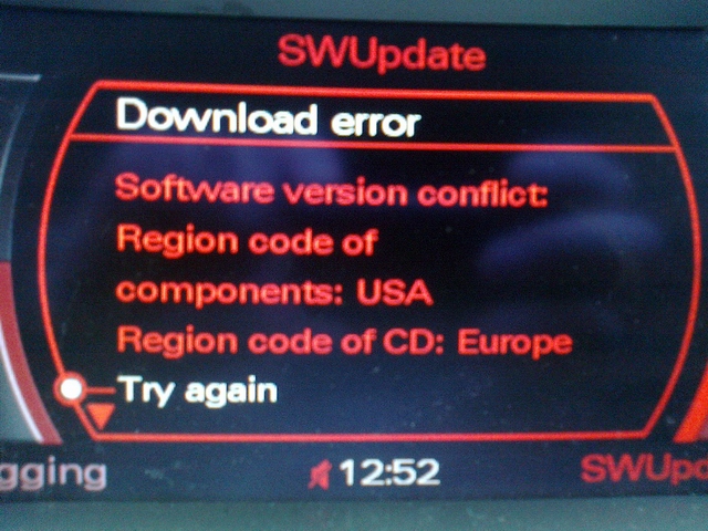

Ребята подскажите, срочно нужна помощь!
В Audi Q7 америкос стоит версия 4610, начал прошивать 5150 и сразу же получаю ошибку
A4 b5 1997 1.8t quattro--->S8 D2 2002 4.2 quattro--->A8 D2 2001 3.3tdi quattro--->A6 C6 2008 3.0tdi quattro...
Maxxtro2
Сообщений: 1024
Темы: 30
Сообщение Maxxtro2 » 30 дек 2011, 13:47
lesnik0450, выбери ручное обновление, отключи проверку региона, отключи обновление епрома, после бутлоадер с 5150, после выходишь из меню и снова обнови на 5150, после как шей как угодно

Сообщение lesnik0450 » 02 янв 2012, 11:16
все получилось, спасибо

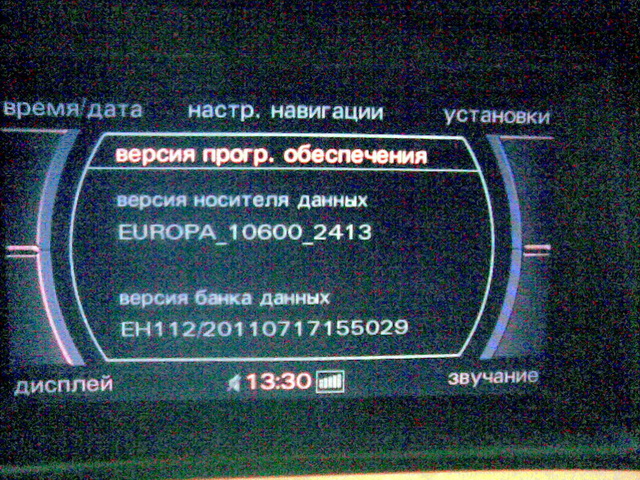

Сообщение Kikos » 11 янв 2012, 16:20
yura79 писал(а):только нас опять обделили
Имеется ввиду навигация по РБ? Ну так это и так понятно было, что в карты Европы нас не включат. Никогда :D
По версии софта видно, что карты были готовы уже в июле. (Сорри за качество, с телефона).
P.S. писал на максимальной скорости, всё работает :)
