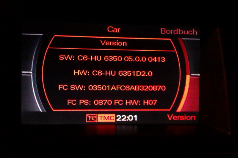

Сообщение Zharin » 23 авг 2011, 21:21
Подскажите, какая у меня версия MMI по фото?
Сообщение Властелин колец » 23 авг 2011, 21:55
Zharin, 0500

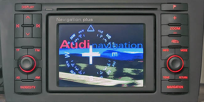

Audi_Navigation_2D
Сообщение Jeka1982 » 29 авг 2011, 21:42
Добрый день, утро, ночь, подскажите, могу я поставить на эту навигацию выше перечисленные прошивки карт России и будет ли функционировать?
mudrets
Зарегистрирован: 23 авг 2010, 01:40
Авто: А8
Сообщение mudrets » 01 сен 2011, 21:27
Не можете
Jeka1982
Зарегистрирован: 29 авг 2011, 21:01
Авто: allroad 2001г.
Сообщение Jeka1982 » 02 сен 2011, 13:57
А есть какие-нибудь варианты пользываться этой навигацией по Москве? За ранее благодарен
