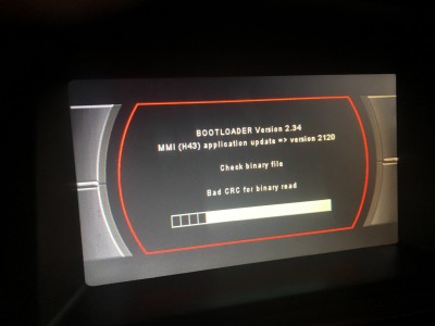

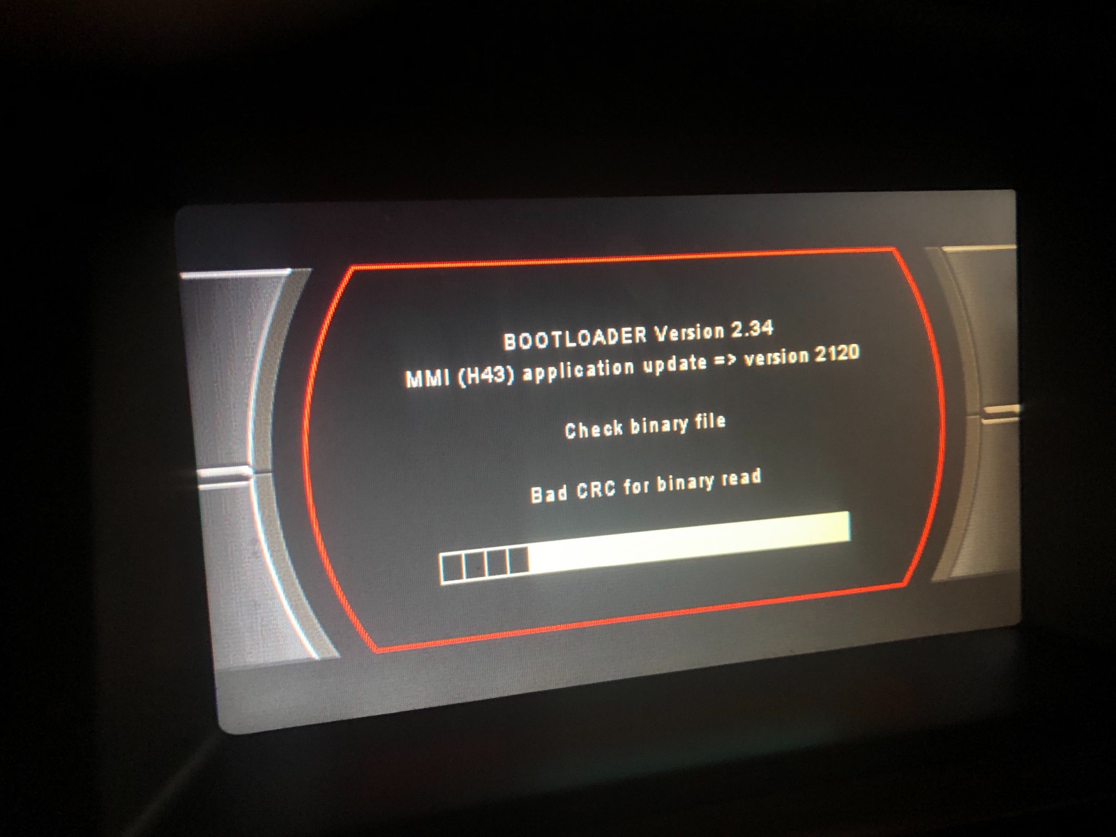

Всем привет. Подскажите пожалуйста в чем причина, при прошивке выдаёт ошибку Bad CRC for binary read, и теперь все время перезагружаешься
Вот так
Kikos
Сообщений: 1046
Сообщение Kikos » 17 авг 2021, 08:11
Или кривой файл прошивки, или записался на диск криво. Попробуйте перезакачать файл (возможно из другого источника) и перезаписать его. Ругается на контрольную сумму.

Сообщение RocketBunny » 17 авг 2021, 12:12
Спасибо. Вчера ночью уже сам все сделал) был плохо диск записан

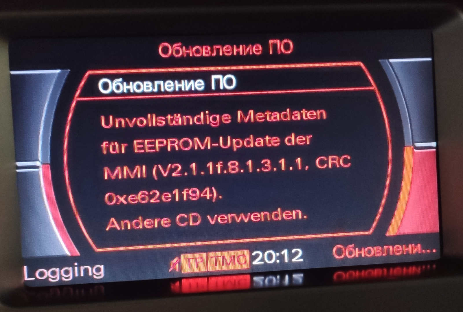

Здравствуйте, прошил MII 2G с версии 5150 (европа) на 5540 (думал европа как написано в шапке темы) получился 5540 регион Россия, мне нужна европа.
Не омгу обновиться дальше на 5570 Европа из шапки темы. При попытке откатить на 5150 выдает следующую картинку.
Помогите прошиться на европейскую версию выше или ниже.
Заранее благодарен!
Kikos
Сообщений: 1046
Сообщение Kikos » 01 дек 2021, 09:00
попробуйте в скрытом меню поставить галку на "SWDL ignore Region/VMC", если не прокатит, то ещё и "Disable EEPROM Update". На худой конец через бутлоадер.

Сообщение AntonFR » 01 дек 2021, 12:27
Kikos писал(а):Источник цитаты то ещё и "Disable EEPROM Update". На худой конец через бутлоадер.
Спасибо, попробую этот пункт, ну если не поможет, то через бутлоудер (никогда не делал и не имею понятия как делать, если есть ссылка на процедуру, буду очень признателен).
Kikos
Сообщений: 1046
Сообщение Kikos » 02 дек 2021, 07:36
Там ничего сложного, опять же в скрытом меню ставите галку на бутлоадере, подтвердить изменения, и процесс пошёл, с диска, который в СД-чейнджере установлен. Визуально процесс совершенно другой, порой вспыхивает вся подсветка клавы, просто дождитесь окончания.

Сообщение AntonFR » 06 дек 2021, 16:14
Все получилось, огромное спасибо за помощь!
