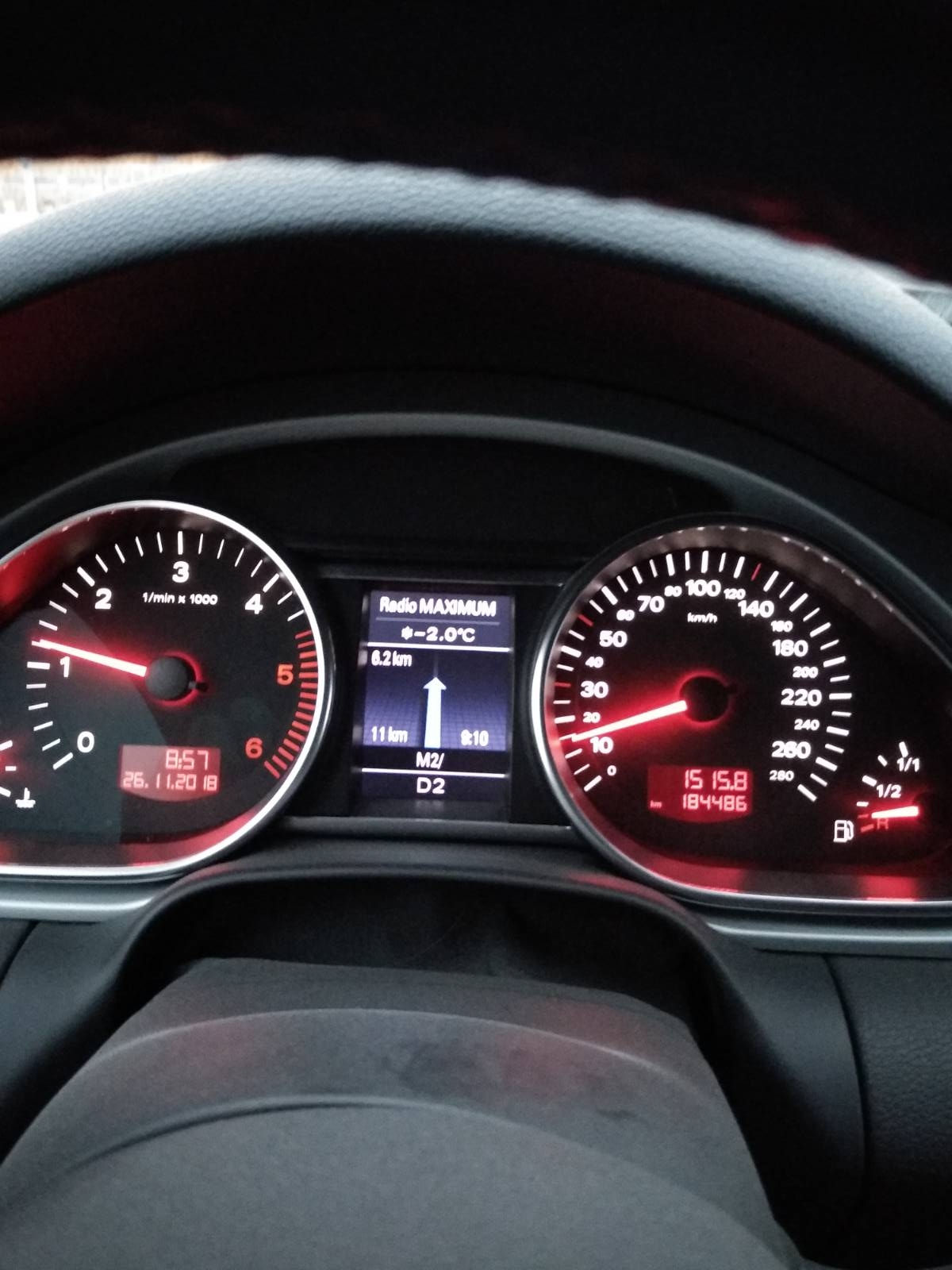

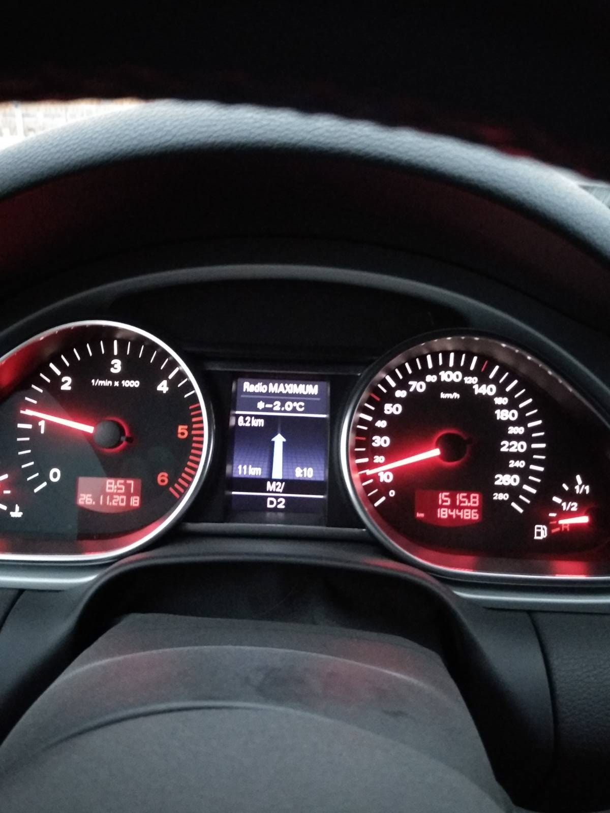

Сообщение Alex_ya » 26 ноя 2018, 23:55

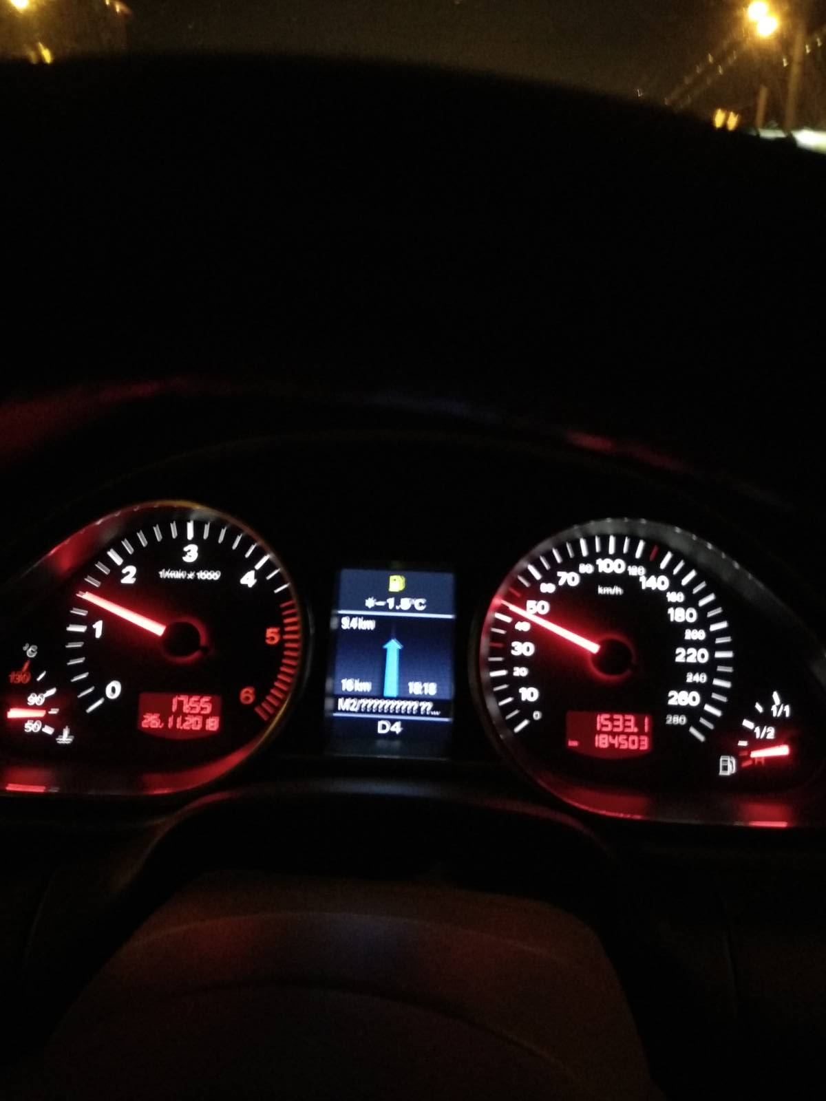

Выглядит примерно вот так. Часть символов отображается, часть нет. Я так понимаю там название улицы или шоссе должно быть?
Сообщение Паша » 27 ноя 2018, 09:15
Alex_ya, скорее всего не будет на этом экране русского. Даже на главном экране MMI телефонная книга кириллицей тоже не поддерживается. На А6 С6 скорее всего ограничение панели. Как вариант попробовать поискать в интернете, возможно прошивка панели поможет.
Сообщение bykot » 28 ноя 2018, 13:40
Alex_ya, а вы уверены, что у вас 2G? так как в 2G русского вообще на картах нету, поэтому и не стоит ожидать его и на малом экране. А вот с 3G надо обратить внимание - у меня приборка старая, а систему 3G Недавно поставил, но покуда кажется что не было русского на малом экране.

Сообщение Polosaty » 01 дек 2018, 12:30
Alex_ya, в шапке есть такая фраза: "Навигация будет работать корректно на русском языке только с версиями 5540 и 6030". Так что проверьте версию своей прошивки. У себя проблем с кириллицей в навигации не помню. Установлена верхняя версия прошивки.
У меня MMI 2G. И, если правильно помню, карты России с кириллицей.

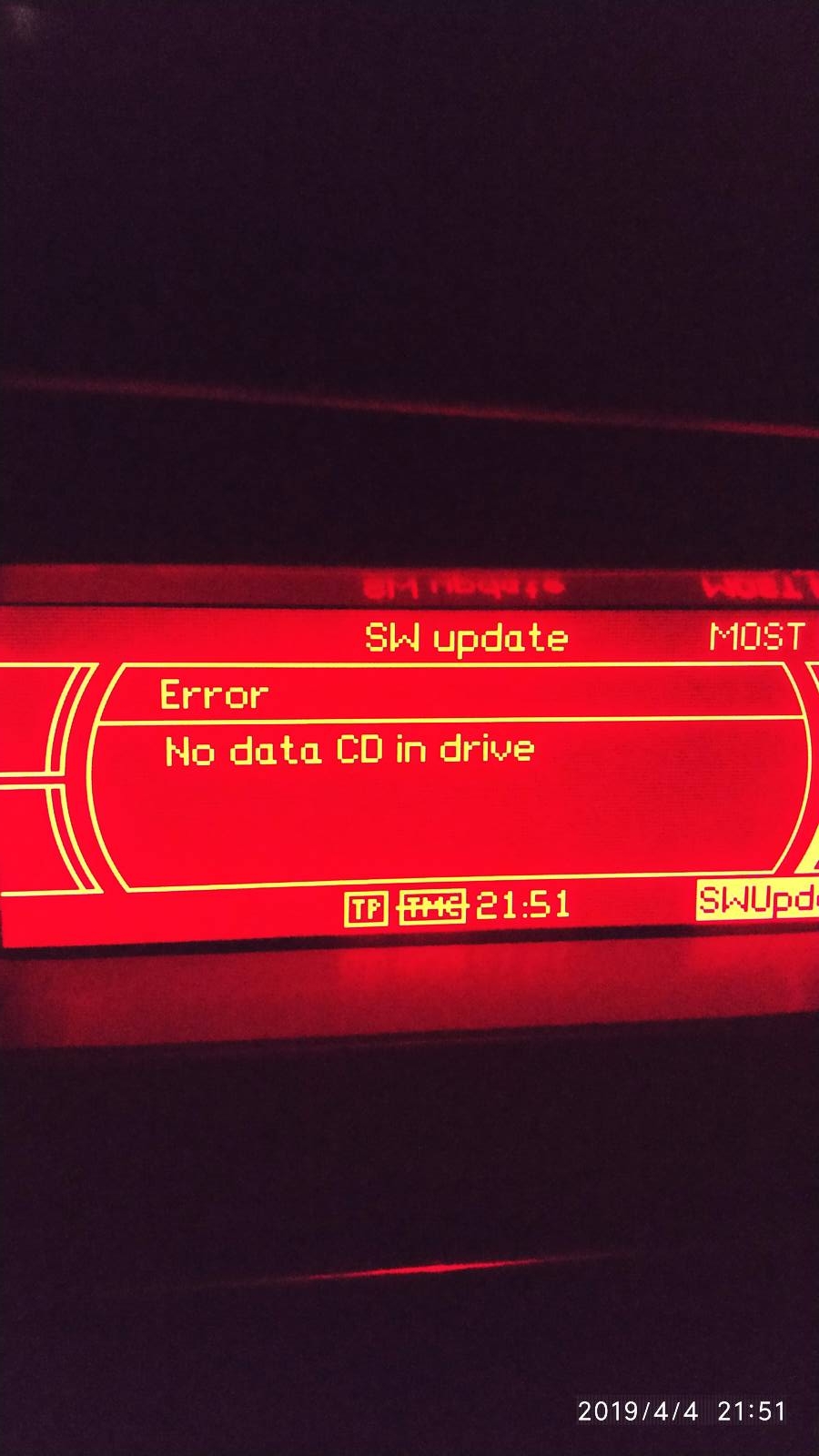

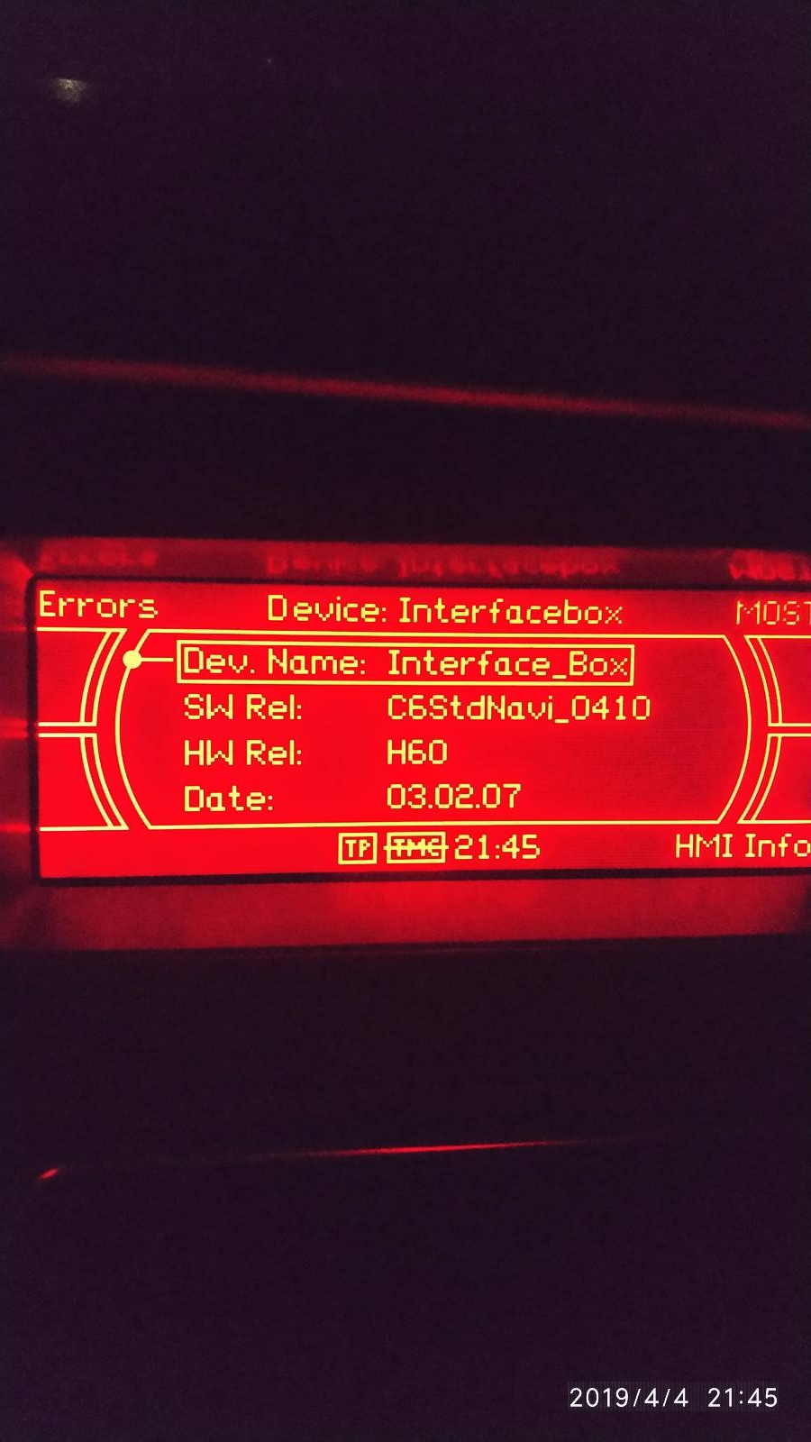

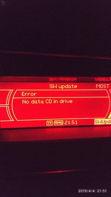

Сообщение ruzaevka13 » 11 апр 2019, 23:04
Парни помогите русифицировать MMI 2G(вроде).Q7 2007 года.Уже все файлы и образы перепробовал.Пишет ERROR
No data CD in drive.
Направьте на правильную тему или киньте ссылку на прошивку нужную.
Единственное пишу образ на диск CD-RW,но на малой скорости.
И не могу точно понять,что стоит у меня и какая версия.

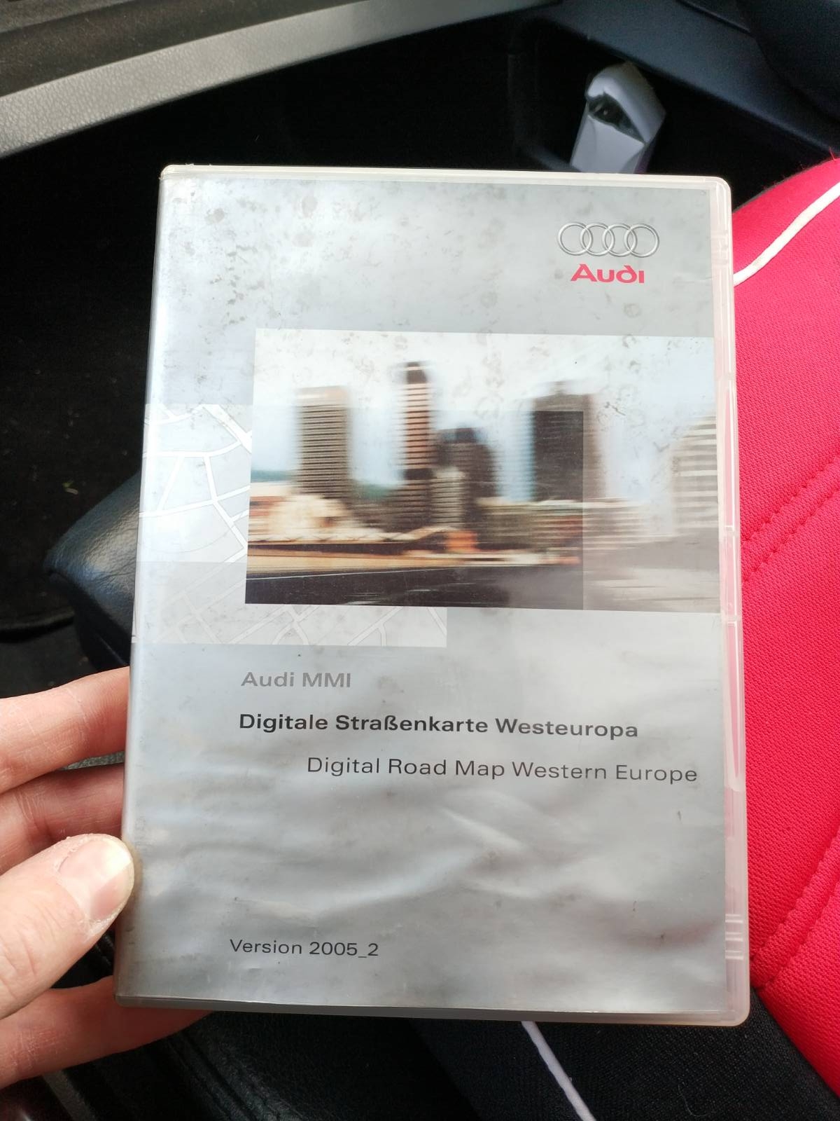

Сообщение Игорь_wien » 12 апр 2019, 10:52

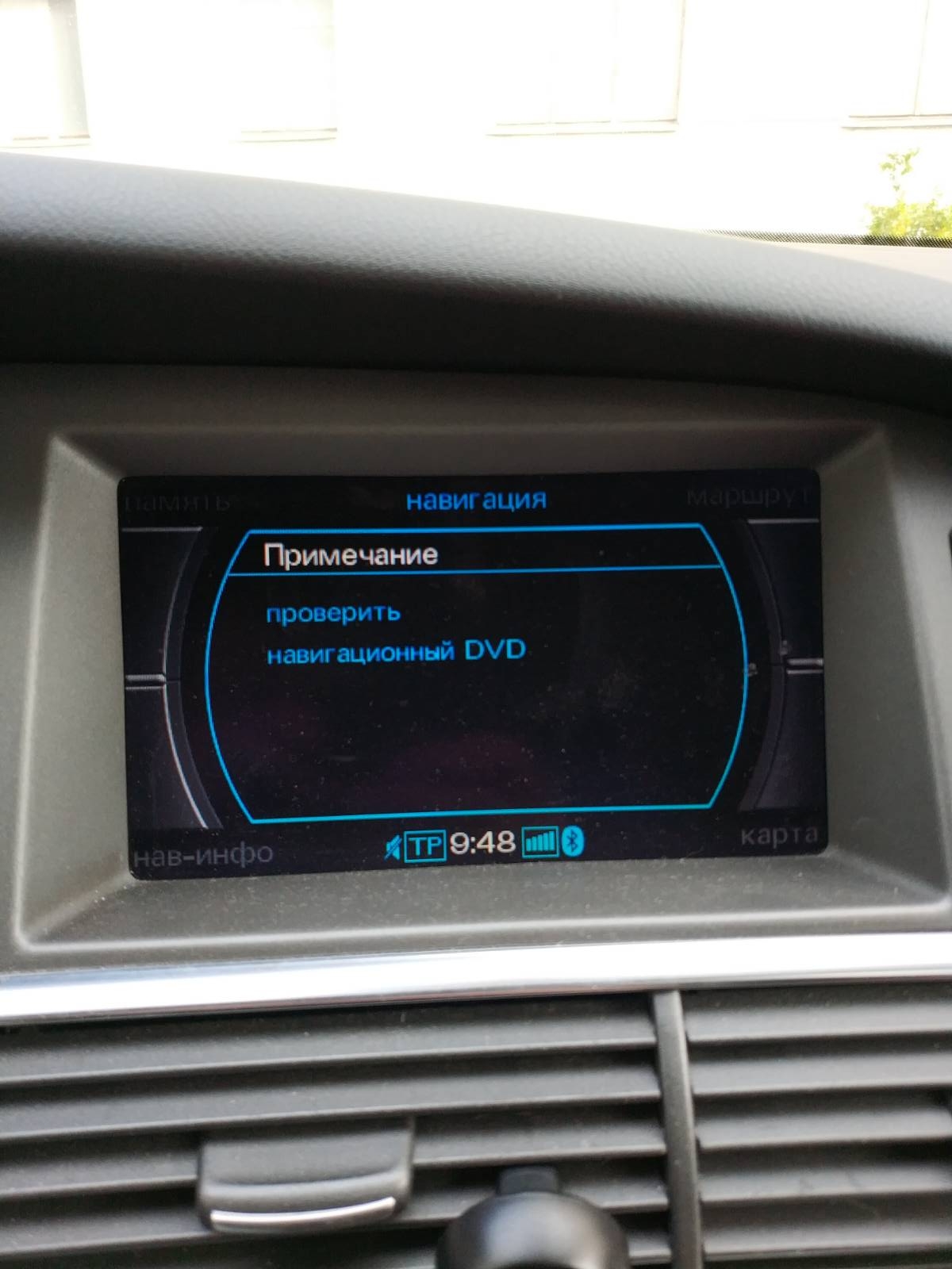

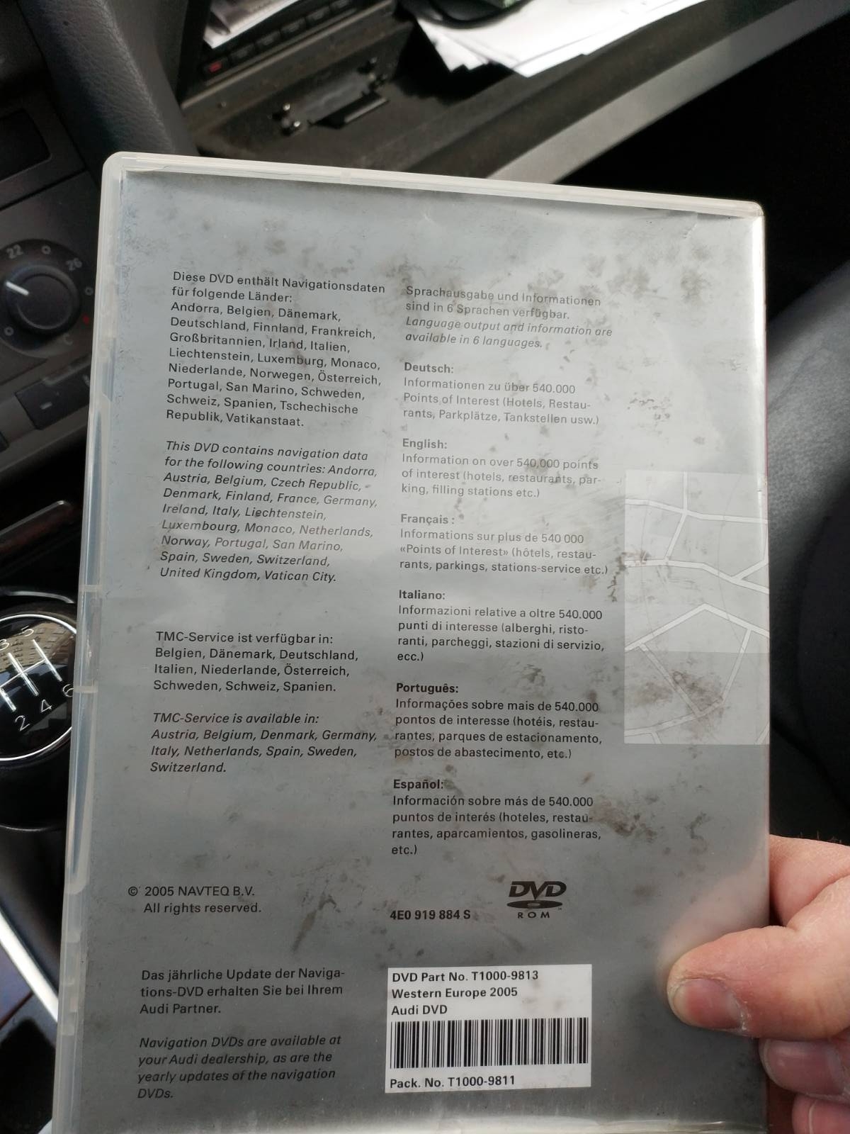

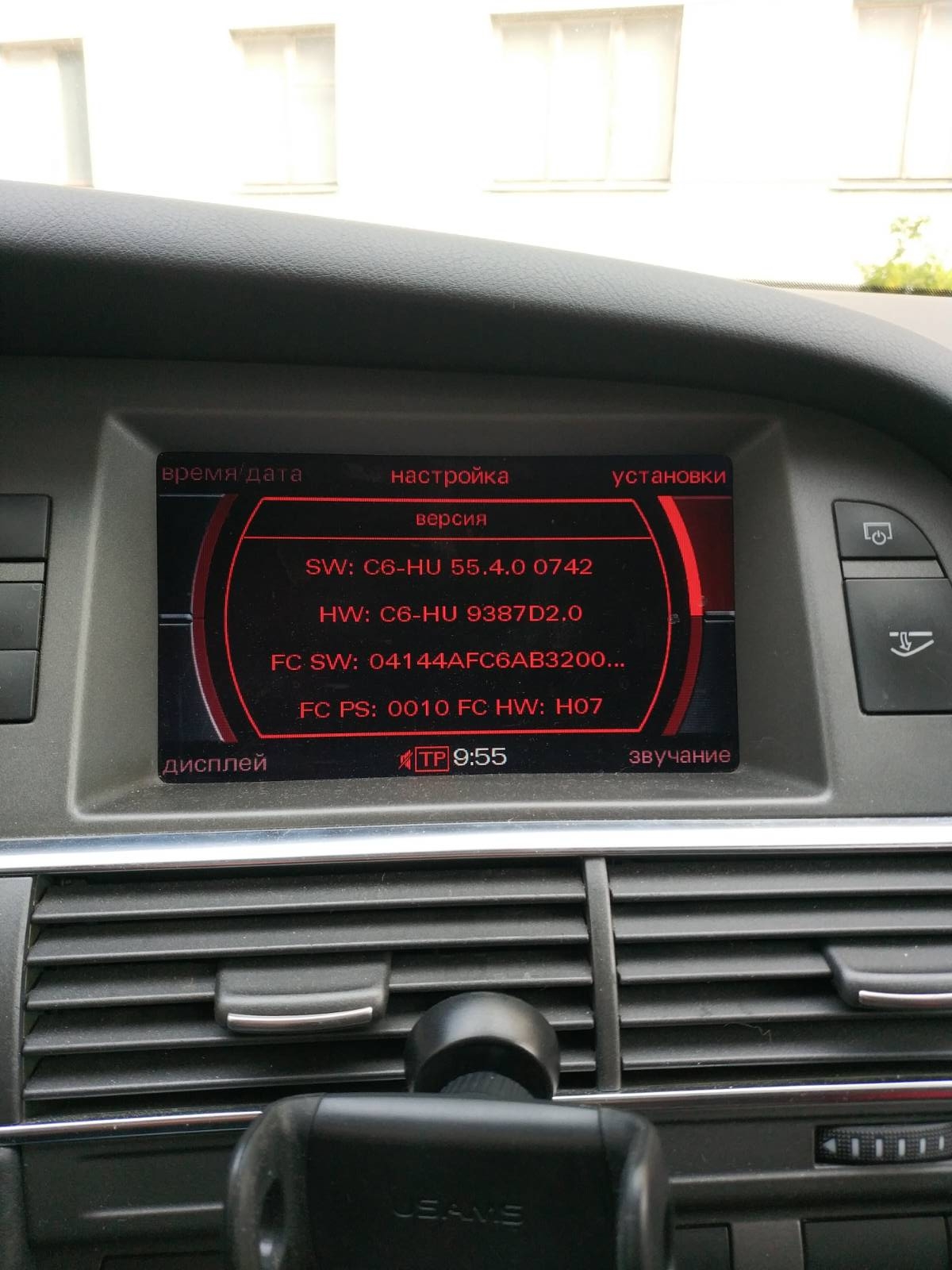

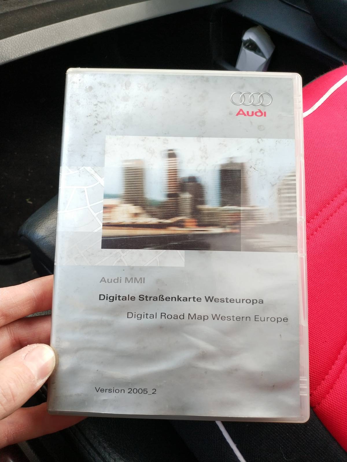

Всем привет. Нужен совет, помощь. В общем ситуация такая: Авто Ауди а6 С6 2006 гв, мми 2g, версия прошивки 5540, машина используется в Австрии , имеется оригинальный диск навигации европы, но навигационная система его не видит пишет проверить навигационный ДВД. Тогда я скачал по ссылке новые карты Европы диск номер два, прожиг диска прошёл успешно. Вставил диск в привод навигации в багажнике, никакого обновления карт мми у меня не запросил и не произвел, все также просит проверить навигационный ДВД. Что может быть такое? Возможно нужно скачать диск номер 1 и с него установить? Что делать подскажите пожалуйста.
