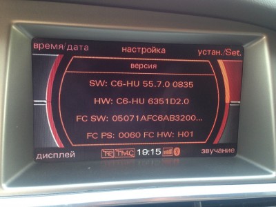

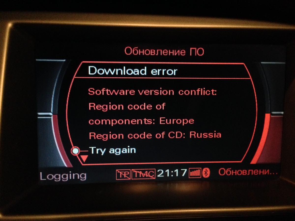

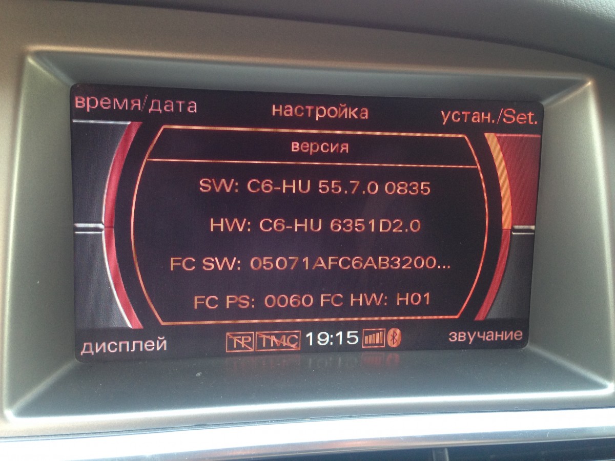

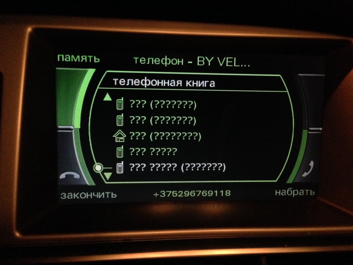

Сообщение manbot » 31 авг 2015, 22:14
Добрый день! Или ночь :)
Прошу совета со своей версией ММИ...
Если я правильно прочитал текст, то у меня версия 55 70?
В принципе всё работает, кроме русского языка при Bluetooth подключении моего iPhone5:
Пробовал обновить версию до 60 30, но потерпел сокрушительное поражение - версия моей ММИ оказывается Европейская:
Подскажите как решить мою проблему.
АПД!!!
Я лошара и прошил вначале прошивку 6030. А телефонный лиск - пытался в орым заходом. Соответственно - безрезультатно.

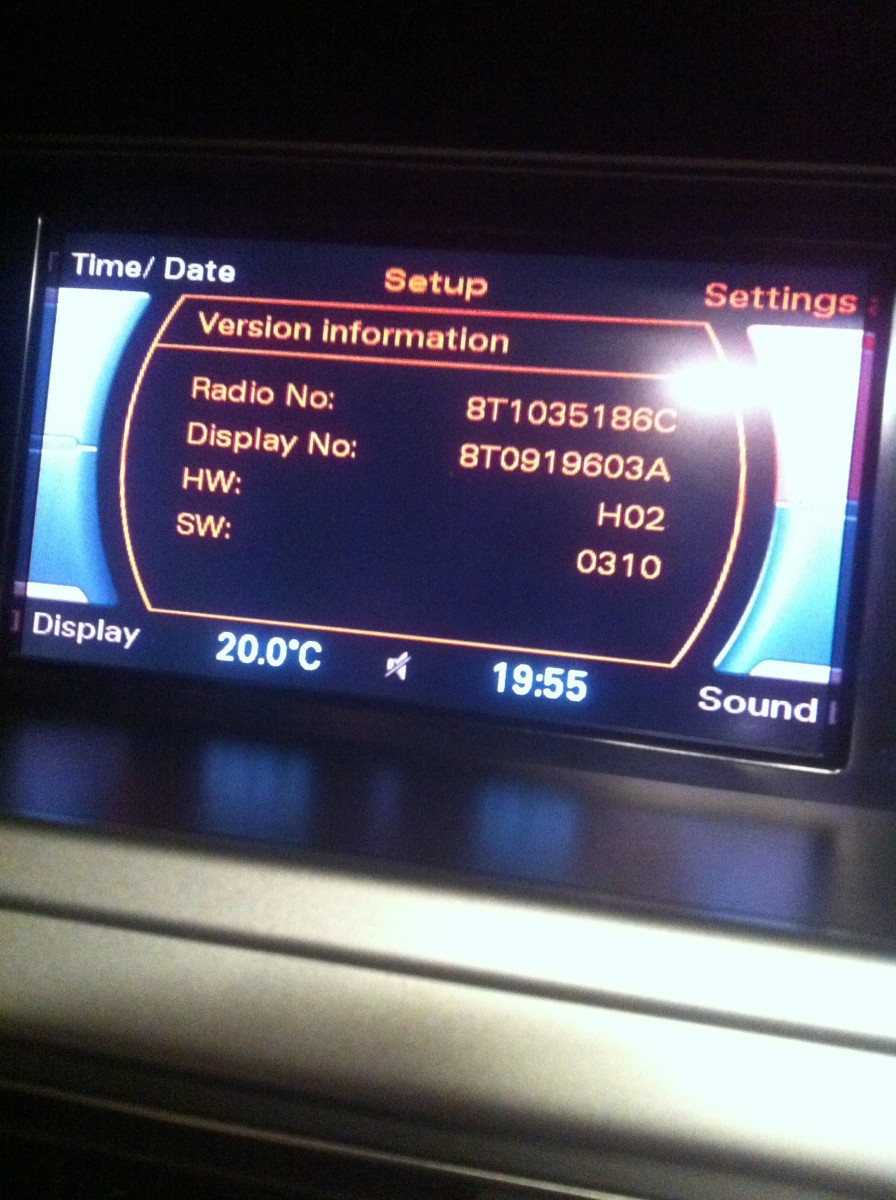

Сообщение denisatomic » 28 окт 2015, 02:44
Парни помогите!! купил недавно разбираюсь)) что с этим можно сделать? и где можно найти описание менющек, а то всё на английском(
Trap
Сообщений: 50
Зарегистрирован: 18 ноя 2010, 01:07
Авто: Audi А4 Limousine quattro 2.0 CAEB
VIN: WAUJF78K89N044150

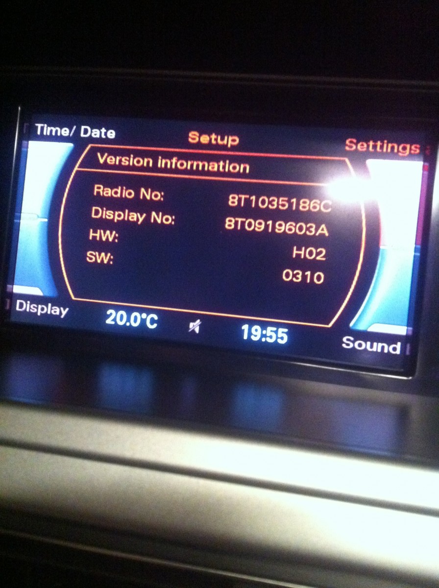

Сообщение Trap » 16 ноя 2015, 22:58
И у меня так же почти в Американке. Только hw h01 sw 0231
Подскажите что это за MMI или AIS и как его можно обновить?
Audi А4 Limousine quattro 2.0 TFSI CAEB, Variator LKW 2009 год.
Сообщение Паша » 18 ноя 2015, 12:17
denisatomic, Trap, я не могу понять в чем проблема на этих скриншотах? Работает MMI? Навигация работает?
Можно влезть конечно, уйдет в постоянную загрузку блок, высадит АКБ - скучно не будет :smile:

Сообщение denisatomic » 20 ноя 2015, 14:14
Паша писал(а):Источник цитаты denisatomic, Trap, я не могу понять в чем проблема на этих скриншотах? Работает MMI? Навигация работает?
хотелось бы узнать что у меня ami,mmi1 или mmi 2? версию прошивки и можно ли обновить если можно то как? всё меню на английском может кто знает где почитать что значит каждый пункт? навигации нет! есть меню для телефона но как подключить не знаю! вот это почти все вопросы интересуют!!!
Сообщение hp_unit » 23 ноя 2015, 05:55
denisatomic, вот прочтите
