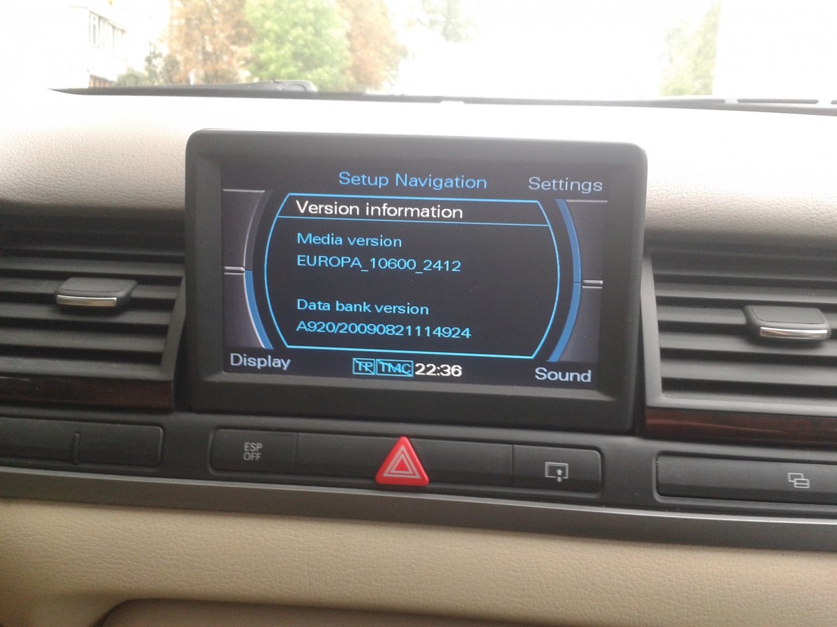

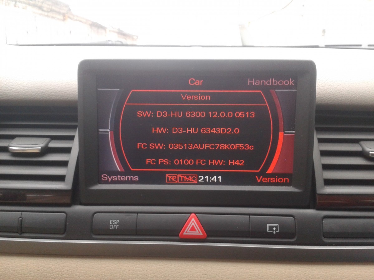

друзья подскажите пожалуйста вот толька купил а8 да загорелся обновить mmi. толька вот почитал сдечь да запутался можно ли сделать руский? фото системы прилога.подскажите что да как пожалуйста)

tokar1987 писал(а):да загорелся обновить mmi
Первая фотка - информация о навигации. Карты староваты, но это ерунда.
Вторая фотка - информация о "голове". Это точно MMI 2G? Я никогда не видел 3G, поэтому не различаю их :).
Если это MMI 2G, то у Вас версия прошивки 1200 (по-видимому, машина европейка). Шить в таком случае нужно либо сразу 5150->5540->6030, либо последовательно 2120->3460->4220->5150->5540->6030. В шапке написано, что можно сразу, правда, я свою когда-то прошивал последовательно от версии 0500 (тогда еще информации было гораздо меньше).
Подробная инструкция в шапке. Обновления - тоже. Если есть какие-то конкретные вопросы, тогда есть смысл их задать, но предварительно обязательно нужно ознакомиться с инструкцией.

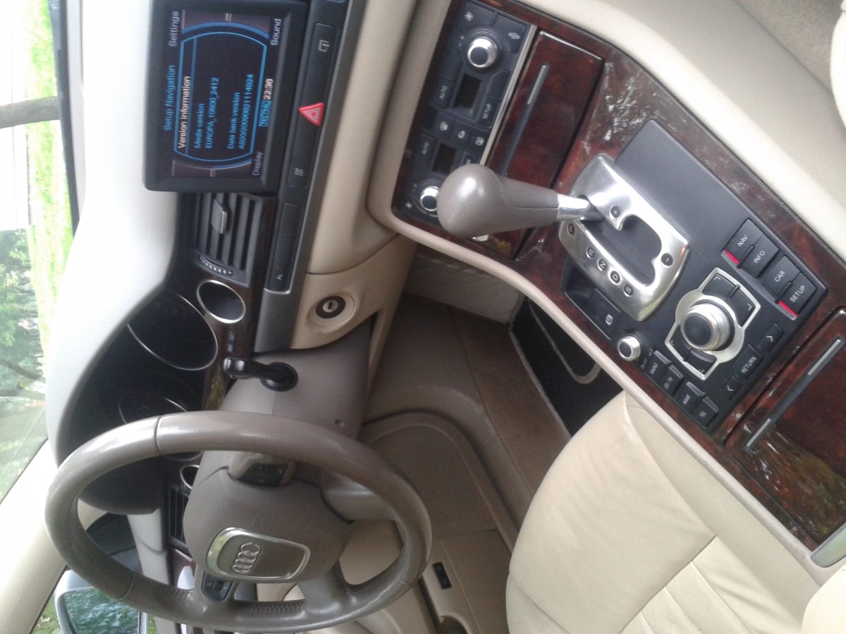

Сообщение Yusg » 16 сен 2014, 10:58
tokar1987, фото панели управления MMI выкладывай и год выпуска авто - определим какого поколения у тебя mmi.

Сообщение tokar1987 » 16 сен 2014, 23:41
Yusg писал(а):tokar1987, фото панели управления MMI выкладывай и год выпуска авто - определим какого поколения у тебя mmi.
как я понел то вот то фото что просили

Сообщение Yusg » 20 сен 2014, 12:13
tokar1987, у вас MMI 2G (второго поколения). Как обновиться, вам описали выше. По русскому языку для данной mmi не подскажу. :unknown:
Добавлено спустя 15 минут 56 секунд:
Polosaty писал(а):Я никогда не видел 3G, поэтому не различаю их
mmi 3G (3-го поколения) на A8 D3 (4E) cтали устанавливать с 36 недели 2008г. ;) , когда увидишь поймешь в чем отличие. (как пример -http://cars.mail.ru/sale/msk/used/audi/a8/27256873/) - плохо видно, но на большой шайбе установлен джойстик. В базе, в mmi 3-го поколения, уже есть русский язык.

Yusg писал(а):tokar1987, у вас MMI 2G (второго поколения). По русскому языку для данной mmi не подскажу.
После обновления русский язык будет. Читайте инструкцию, вникайте, если что-то конкретное непонятно - задавайте вопросы, и прошивайтесь. Еще есть вариант подъехать к дилеру. Мне кажется, не должно быть сильно дорого.
Yusg писал(а): mmi 3G (3-го поколения) на A8 D3 (4E) cтали устанавливать с 36 недели 2008г. ;) , когда увидишь поймешь в чем отличие. (как пример -http://cars.mail.ru/sale/msk/used/audi/a8/27256873/) - плохо видно, но на большой шайбе установлен джойстик.
Видно действительно плохо, джойстика не разглядеть, но я понял. Картинка на экране тоже существенно отличается, "скин" другой. В общем, не ошибешься. Спасибо!
