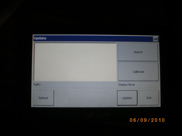

При загрузке выскакивает это окно и дальше навигатор не грузиться,в чем проблема может прошивка?

Сообщение Rezaka™ » 07 сен 2010, 19:25
andrei., похоже прошивка слетела. Попробуй закинуть файлы прошивки на карточку и перегрузи навик, может прошьется. Если нет - прямая дорога в офф сервис, там точно помогут.

Сообщение andrei. » 08 сен 2010, 19:58
Все работает огромное спасибо....
