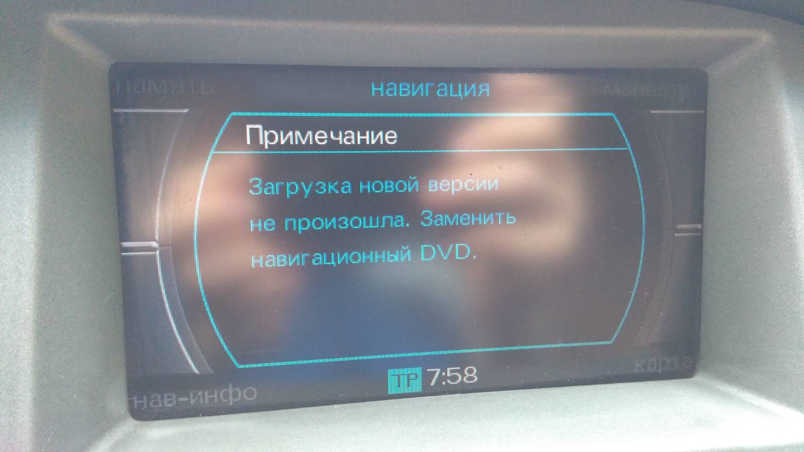

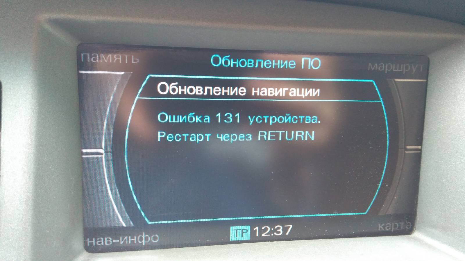

Сообщение berdik » 06 авг 2019, 13:57
Записал еще два диска на разных компах с одной картой.
Теперь новая "приколюха": диски видит, читает, пытается поставить ПО, но на 39% вылезает "Ошибка 131".
Гугл такого не знает (
131 ошибка
просьба сменить DVD

И еще одно дополнение.
Похоже нашел зависимость. С такой ошибкой вылетают любые русифицированные карты: Русифицированные карты Европы, Россия любых годов...
Обычная Европейская карта и карта Северной Америки грузится без проблем (они вроде как не русифицированы, хоть и интерфейс MMI на русском). Может все же в языке дело? Или совпадение?
Стоит прошивка 5540 на MMI. Стоит обновиться до 6030? Вроде 5540 и 6030 официально без проблем тянут русский интерфейс карт...

Сообщение berdik » 08 авг 2019, 13:05
Вроде докопался.
131 ошибка - это все же блокировка региона (((
Нужно искать блок от Европейки, Америка не работает с нужными картами.
Попробую замахнуть, проверить. Если что-то получится - отпишусь по результатам.
Неплохой опыт и информация для всех будет.
НЕ берите блоки навигаторов с американских авто! )
berdik
Сообщений: 11
Зарегистрирован: 30 июл 2019, 11:39
Авто: A6Q C6 Avant 3.0 BBJ
Имя: Вадим
Сообщение berdik » 12 авг 2019, 09:19
Итак!
Поменял блок 4E0 919 887 M (Америка) на 4E0 919 887 C (Европа).
Все стартовало идеально, из коробки, без лишних манипуляций/прошивок/танцев с бубном.
Русифицированные оповещалки появились (стоит прошивка 5540). Все в лучшем виде.
131 ошибка - это блокировка региона.
Прошивки льются только с DVD с картами, в MMI по прежнему прочерк при попытке обновления.
В среднем находит 8-11 спутников. Проблем с показаниями не замечено, все достаточно точно.
ПС: будьте бдительны при замене/покупке блоков навика. С MMI 3G, предполагаю, такая же блокировка.
