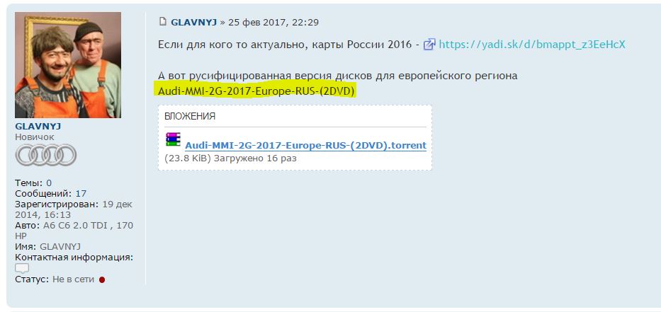

Сообщение GLAVNYJ » 25 фев 2017, 22:29
Если для кого то актуально, карты России 2016 - https://yadi.sk/d/bmappt_z3EeHcX
А вот русифицированная версия дисков для европейского региона
Audi-MMI-2G-2017-Europe-RUS-(2DVD)
Audi-MMI-2G-2017-Europe-RUS-(2DVD).torrent
(23.8 KiB) Загружено 344 раз
