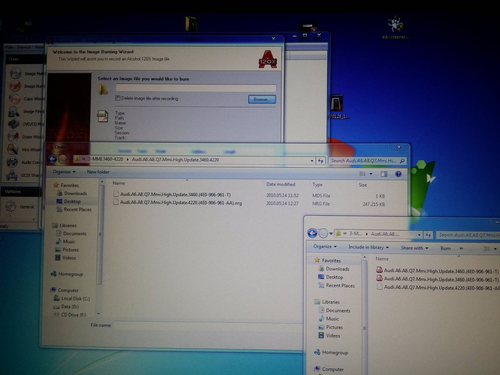

sorry net russkoj klaviaturi. skacial prosivku 3460 no fajl MDFa ne NGR, i v obraze nelzia zakinuc na disk. cto delat? kak zapisat?
Сообщений: 19167
Сообщение Паша » 21 фев 2017, 20:26
810101, попробуйте другой программой записать, например, алкоголь 120.
До этого момента все же как-то прошли эту процедуру.
810101
Зарегистрирован: 21 фев 2017, 19:39
Авто: A8
VIN: WAUZZZ4E45N001411
Имя: Серж
Сообщение 810101 » 21 фев 2017, 20:57
Da Pasza, s NRG nikakih problem - a v etoj i alkohol120 nevidii MDF faila. ili zapisivac- ne kak obraz nado?
Отправлено спустя 5 минуты :
