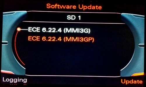

Подробная (пошаговая) инструкция по обновлению версий и установке карт:
MMI 3G Navigation basic
MMI 3G Navigation high/plus
Оригинальная инструкция по установке
Оригинальные версии прошивок, карт

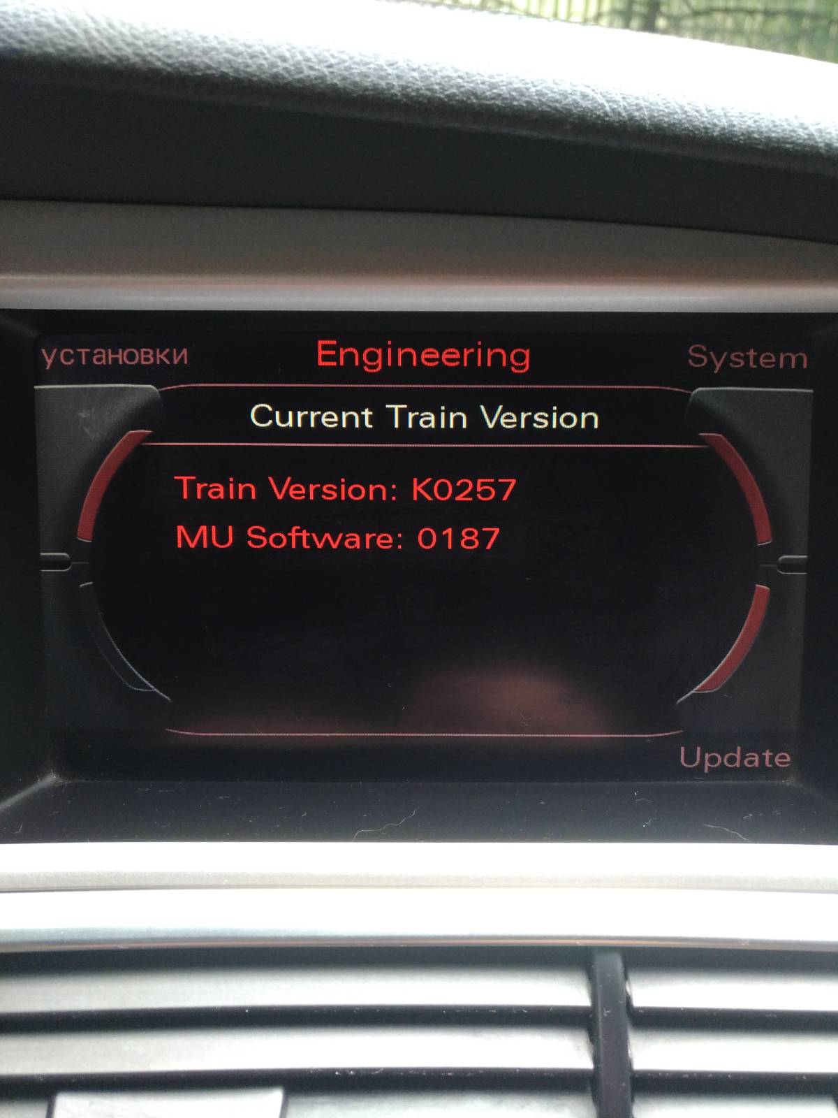

!!!!!!!! При самостоятельном обновлении прошивки, без ввода SVM кода у официального дилера, появляются ошибки (03175, 03276) в блоке 5F.!!!!
03276 - Проверить систему учета обновлений ПО
03175 - Недействительный набор данных
Методика устранения данных ошибок:

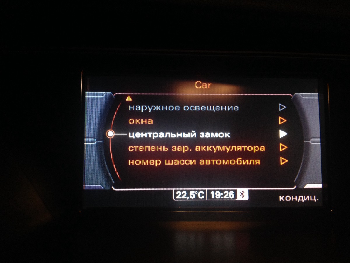

Удаление ошибки 03175 после обновлении прошивки MMI
1 Войти в скрытое меню. (После обновления прошивки меню нужно заново активировать).
2 car/carmenuoperation
3 Увеличение все характеристики на 1. Три "страницы" (перед этим сделайте фото).
4 Перезапуск MMI. На появившуюся картинку на экране MMI не обращаем внимание.
5 Удалить 03175 ошибку.
6 Открываем снова "Скрытое меню".
7 car/carmenuoperation
8 Каждое значение на -1 (исходные значения).
9 Перезапуск MMI
10 Проверить ошибку.

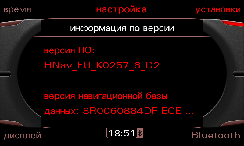

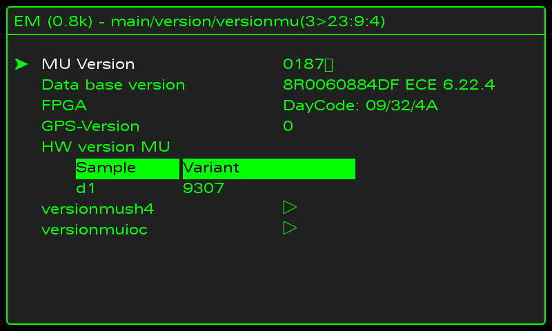

3. Карты 2016. Оригинальное название: Audi MMI 3G / 3GP Europe Maps 2016 HDD 8R0060884DF (6.22.4)
Можно скачать здесь и здесь.
Активатор 8R0051884DF activation code:
Activation_6.22.4-Hnav-K_0257-EU.zip
Активатор карт 2016
(2.22 KiB) Загружено 1466 раз

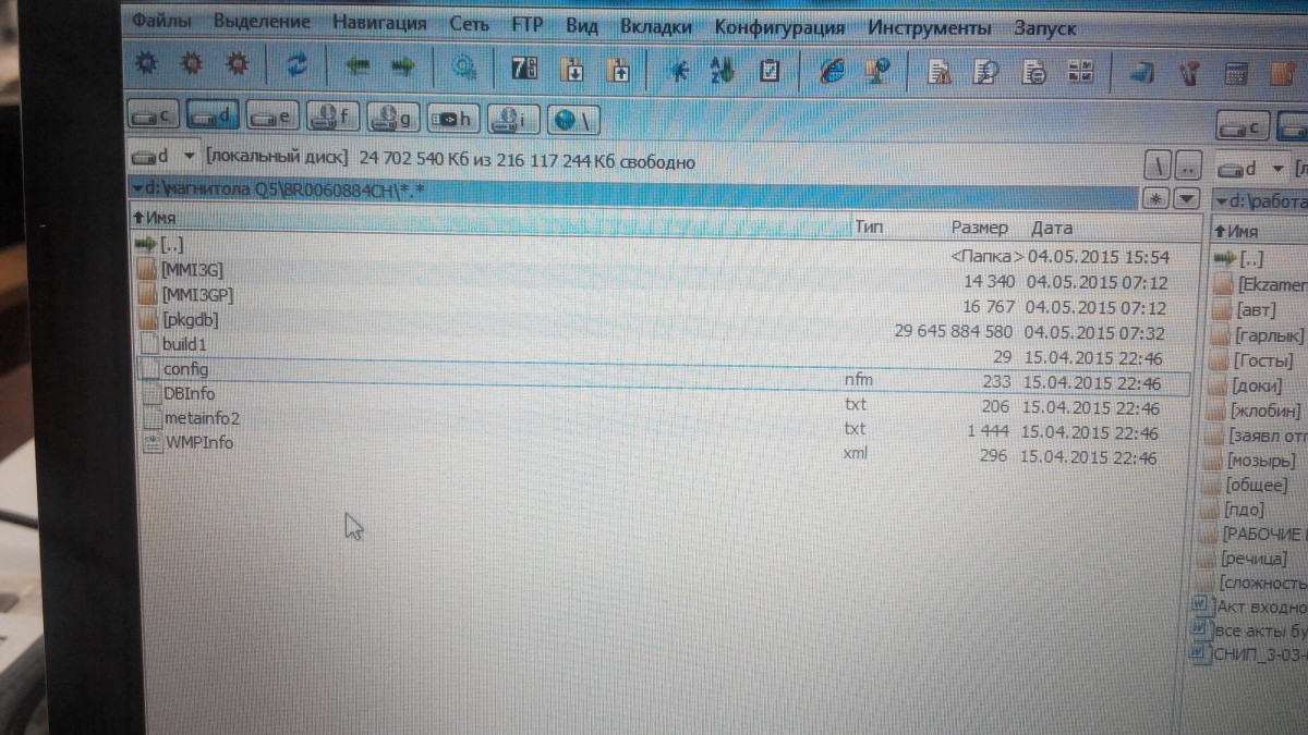

4. Карты 2017г. Audi MMI 3G / 3GP Europe Maps 2017 HDD Карта 6.24.2 8R0051884ED
Прошивка 8R0906961FB (HN + R_EU_AU_K0942_4)
Карта 6.24.2 8R0051884ED : первый архив и второй пароль на архив HelpToOrphans
Лицензия Карточка SD 6.24.2 8R0060884ED Активатор
Общий объем карт 30,4 ГБ. Если столько не входит SD карту, удаляем "ненужные" папки.

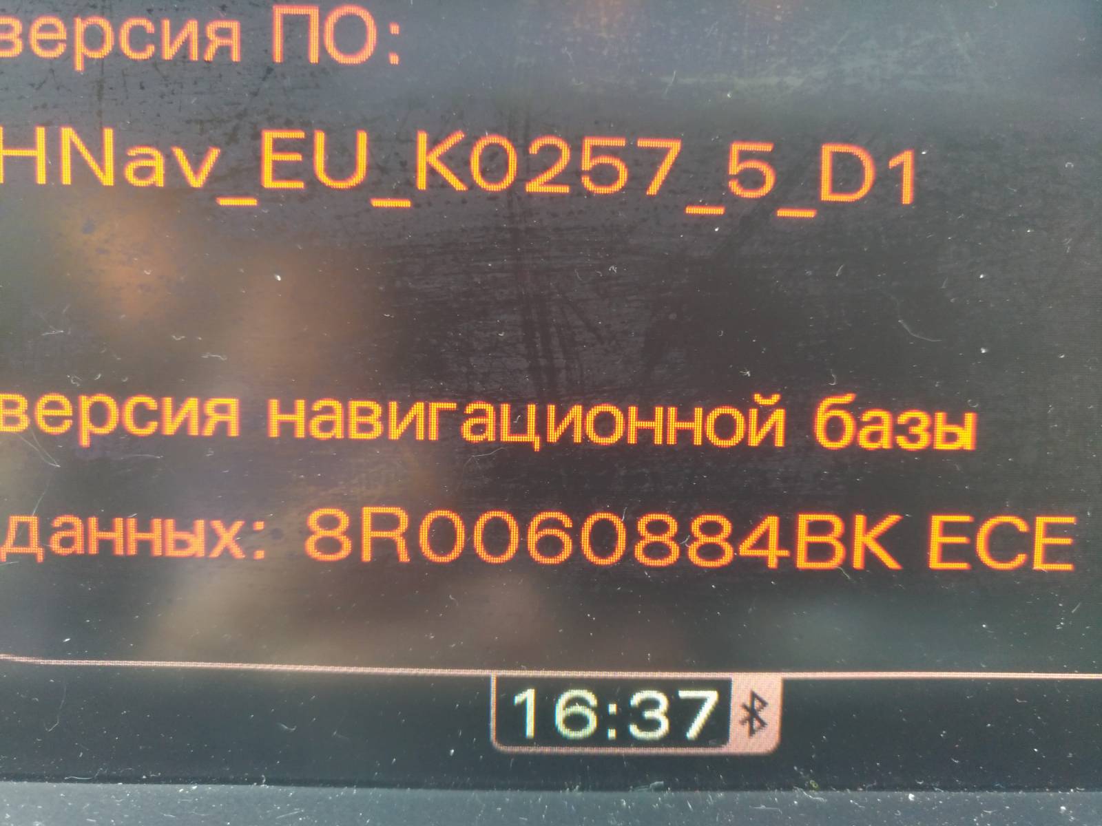

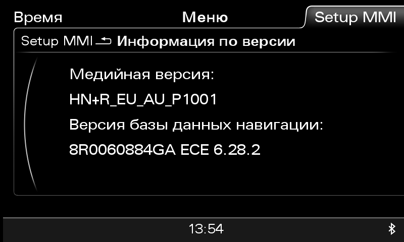

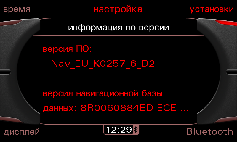

Как узнать какая навигация у меня установлена?
Проверьте информацию по версии Вашей системы и сверьтесь с информацией ниже:
MMI 2G: SW: XX-XX XX.X.X XXXX
MMI 3G Low/Basic: BNav_XX_XXXXX
MMI 3G High: HNav_XX_XXXXX
MMI 3G+: HN+_XX_XXXXX или HN+R_XX_XXXXX
MMI RMC: RMC_XX_XXXXX

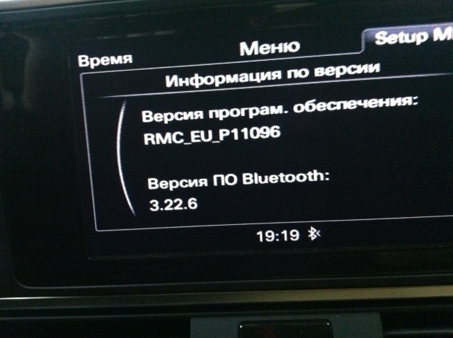

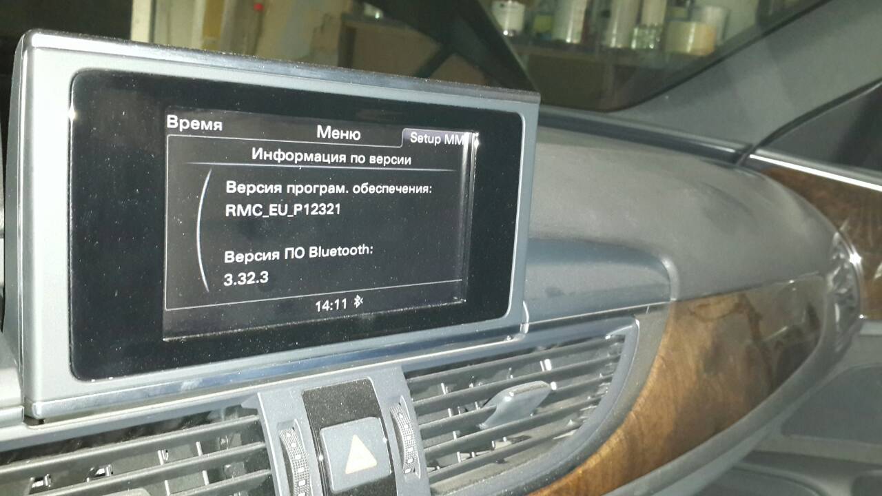

MarioQM2, что я имею вам сказать ....
Навигационная система в вашем авто - GPS Basic Plus
В зависимости от года выпуска авто, заливались разные прошивки :
RMC_EU_P10396 ( 2010 г.в.)
RMC_EU_P11096 ( 2011 г.в.)
RMC_EU_P11474 ( 2012 г.в.)
RMC_EU_P12321 ( 2013 г.в.)
Буква P что это версия базовой прошивки авто.
Для обновлений всех этих версий была выпущена всего одна "прошивка" :
RMC_EU_К13464 ( 26835)
Буква K означает что данная версия для обновления.
Т.о. чтоб получить последнее (из существующих) обновления вам надо получить прошивку RMC_EU_К13464.
Дилеры предлагают данную прошивку на SD карте под номером 8X0906961J Цена в Европе около 25 евро. Так же у нас есть на экзисте - порядка 500 000. С ваших слов оф. дилер сказал что один "накат" будет стоить 600 000. Вам всего один и нужен - версию вам указал.
Где скачать я не нашел, да и учитывая стоимость это бессмысленно.
Как видите - что-то мутить самостоятельно нет смысла, т.к. при самостоятельной установке у вас в памяти будет несколько ошибок (о них написано в шапке). При установке прошивок дилером данных ошибок не возникает (плюс данная информация заносится на центральный сервер).
Карты 2015г. для вашей системы RMC идут на SD карте 8X0919884H версия P2x-50-14.06 (для наглядности)
Без прошивки RMC_EU_К13464 они работать не будут :hi:

Сообщение serg23 » 05 май 2015, 13:42
вот так выглядят карты скачанные 2015года
Сообщение Yusg » 05 май 2015, 14:19
serg23 Будем идти от простого к сложному.
1. Устанавливаем пошагово все необходимые прошивки до версии HNav_EU_K0257_6_D1
2. После установки прошивки активируем скрытое меню.
3. Закидываем карты в корень карты памяти. (в таком виде как у вас на фото)
(инфо от сюда)
"Вставляем карту в MMI. Жмём SETUP+RETURN и выполняем те же действия, что и при обновлении. Карты будут грузиться несколько часов, так что запасаемся терпением. После того как карты загрузятся, они будут работать минут 5 и заблокируются. После чего нужно произвести активацию. Скачанный ранее архив с активатором карт разархивируем и кладем в корень карты памяти.
ну и далее опять же обычная процедура обновления. Нажимаем SETUP+RETURN и т.д....
Если при таком методе установки карт у вас возникли проблемы, можно сначала удалить с жесткого диска MMI старые карты, а затем уже установить новые. Как это сделать читаем дальше.
"Скрытое" меню у нас активировано, переходим в него нажатием и удержанием кнопок SETUP + CAR
1. Активируем "режим пользователя"
2. Удаляем старые карты
3. Удаляем раздел с навигационными данными
В итоге заходим "SETUP"-> "Установки" -> "Версия ПО" и видим в строке "версия навигационной базы данных" пусто. Мы успешно удалили старые карты и можем снова попробовать залить новые."
Добавлено спустя 20 минут 25 секунд:

Сообщение mhe » 08 янв 2016, 20:23
https://yadi.sk/d/H_QbVL70mbtNk
https://mega.nz/#F!tUlxEQAB!2LfLjNXLgrWWlBxxMACW2Q
MMI 3G 2016 8R0051884DF 6.22.4.torrent
(102.28 KiB) Загружено 393 раз
Последний раз редактировалось mhe 09 янв 2016, 20:47, всего редактировалось 3 раз.
