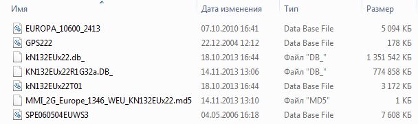

Спасибо gerazit за помощь, сделал Европу 2014 с русским языком, поменял в диске Россия 2013 3 файла карты KT на KN с диска Европы 2014. Записывал с Неро на 2.4 как DVD-ISO, раньше писал как DVD-UDF, и привод диск не читал. Еще раз спасибо gerazit за поддержку и совет.
