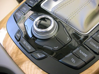

Доброго дня.Как узнать какая навигация у меня стоит.2g или 3g.Где посммотреть?Авто из США.
Сообщение Yusg » 15 янв 2014, 09:00
MADEST22, очень просто. Утебя есть джойстик на большом "круге" ???? Как на фото:
Если ответ положительный - то у Вас 3G. Но лично я, в этом, глубоко сомневаюсь.
mmi 3G
А если как на этом фото - то 2G.
mmi 2G

Сообщение MADEST22 » 15 янв 2014, 15:19
Yusg писал(а):MADEST22, очень просто. Утебя есть джойстик на большом "круге" ???? Как на фото:
Да джойстик есть,как на первом фото.Значит 3g.Я как раз думал,что это за джойстик и за что он отвечает.А это хорошо или нет разницы?Только по этому можно определить?Икакое по мне нужно -MMI HIGHT?Где можно это сделать и сколько стоит?(русификация и установка карт европы и РБ)?У меня америкос.
Сообщение Yusg » 15 янв 2014, 16:54
MADEST22 писал(а):Я как раз думал,что это за джойстик и за что он отвечает
скачайте инструкцию по пользованию для MMI 3G.
Основное отличие 3G от 2G - это поддержание трехмерного изображения зданий при работе штатной навигационной системы, работают голосовые команды на русском языке. Как правило в сочетании с 3G идет экран с большим разрешением (размер экрана либо 6,5 либо 7 дюймов). Как -бы больших отличий по памяти назвать не могу.
Русифицировать ни чего не надо, заходите в настройки авто (клавиши CAR и SETUP) и выберите русский язык.
Карт РБ -нет ( в европейской версии есть урезанная, где показаны пару магистралей в стране и несколько основных улиц в минске) - т.е. она бесполезна. Других оригинальных карт для штатной навигации AUDI не существуют.
Есть оригинальные карты для 3g и 2g Европы (см. ссылки в шапке темы). На крайний случай у меня есть оригинальный диск 3g c картами Европы за 2010г. Так же есть карта РФ (но там только вроде Москва и Питер).
А америкос или не европеец значения не имеет.
Надо будет дополнительно поменять настройки магнитолы - чтоб ловили четные частоты радио ( 98,4 и т.д.). Но это отдельная тема. Здесь понадобится шнурок.
Так же разберитись, где находится ваш ДВД- ром для чтения навигационных дисков.
