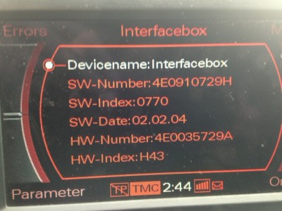

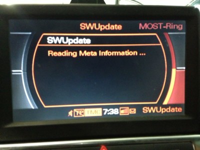

Добрый день.
Пытаюсь обновить А8(4Е) 2003г. MMI HIGH. Текущая версия прошивки 0770, обновляю на 5150. Все по инструкции, когда доходит до чтения метаданных, окно зависает и ничего не происходит, пробовалл ждать около часа - так и висит это сообщение, по звукам-привод CD вроде как читает что то. MMI в это время не виснет совсем, т. е. можно отменить весь этот процесс и выйти в меню. Читал по инструкции на это должно уходить времени секунд 20, а далее след. меню.
Что может быть не так? Что я не так делаю? Возможно ли обновить с 770 версии сразу на 5150? Или нужно поэтапно 0770-0890-1100-и т д?
P.S. CD-чейнджер диски читает нормально.
Спасибо.

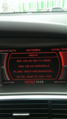

Сообщение BooK-Keeper » 01 дек 2013, 14:37
Подскажите пожалуйста!
1) Правильно ли я думаю что у меня прошивка MMI 5570
2) Можно ли мне прошиться на 6030
3) Можно ли использовать карты Европы 2013 на моей нынешней прошивке
4) Когда вставляю диск с картами Европы 2013 он просит обновится . Зачем это нужно делать если насколько я понимаю на диске записаны только карты
Заранее спасибо за ответ

Сообщение BooK-Keeper » 05 дек 2013, 20:46
BooK-Keeper писал(а):Подскажите пожалуйста!
Есть кто*???

Прочитал и ничего не нашел
Сообщений: 19167
Сообщение Паша » 08 дек 2013, 10:53
BooK-Keeper писал(а):Прочитал и ничего не нашел
Уважаемый одноклубник, возможно Вы плохо видите или невнимательны. Специально для Вас нашел лишних 15 минут времени чтобы оформить цитатами из ЭТОЙ ТЕМЫ ответы на Ваши вопросы.
1) Правильно ли я думаю что у меня прошивка MMI 5570 - Ответ на стр.8
Кто подскажет, где взять, а лучше даже зальет на форум версии 3460 и 4220... я понял, что для прошивки они мне необходимы, т.к. у меня стоит 2860, хотя русский язык уже есть
2) Можно ли мне прошиться на 6030 - Ответ на стр.6
если шить на 6030 - кириллица появится, но появятся проблемы с картами Европы (так как ты прошьешь под Россию).
шей все в последовательность (а то не обновится какой нибудь блок)
3) Можно ли использовать карты Европы 2013 на моей нынешней прошивке - Ответ в "шапке"
A6 / S6 (C6 / 4F) Limousine: KW 05/2004 > 22/2008
4) Когда вставляю диск с картами Европы 2013 он просит обновится . Зачем это нужно делать если насколько я понимаю на диске записаны только карты - Ответ в "шапке"
