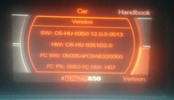

Уважаемые форумчане!Подскажите по версии прошивки пожалуйста)Судя по цифрам у меня 6350?просто на форуме не нашел таких прошивок и вообще упоминания о них?)))А русского нет языка((
версия прошивки
