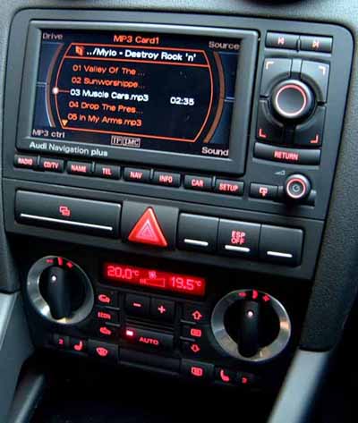

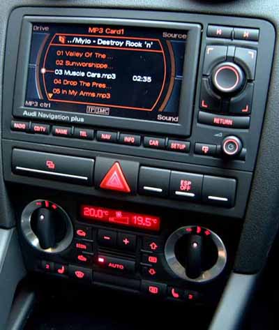

Сообщение anton113366 » 02 сен 2012, 09:23
Доброго времени суток аудиводы:)
Купил а3 Sportback 2005г. америкос. Не могу разобраться с магнитофоном, столько в нем всякого телефон, навигатор... Но все это требует установочного диска, соответственно которого у меня нету
Подскажите что делать, от куда скачать, как установить, как прошить или перепрошить?
Сообщение Властелин колец » 02 сен 2012, 11:29
anton113366, почитай внимательно тему

Сообщение alexsei » 15 сен 2012, 17:01
:wall: Аудиводы, граждане и просто товарищи!!! Помогите, подскажите...
Купил А3 2007 г.в. и есть штатаная навигация и т.д.... сижу, читаю и никак не могу врубиться, а я простой пользователь и никакой юзер, и не рублю, как мою систему перевести на рус. яз. и закачать туда карты... готов (в рамках приличия) оплатить услугу по снятию головняка.....
Спасибо и респект тем, кто не прошел мимо! :rofl:
Сообщение Властелин колец » 15 сен 2012, 22:53
alexsei, у меня есть необходимая для тебя инфа, 50$ - и она у тебя... и головняк уйдет... :jokingly:
