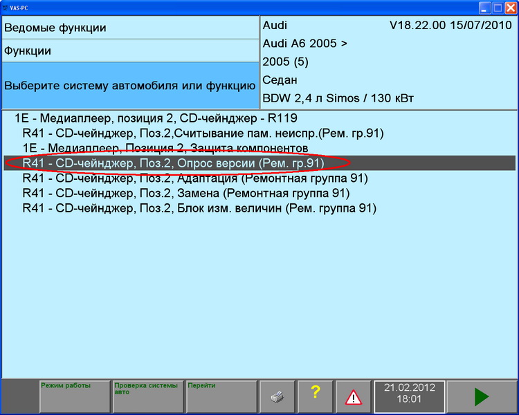

А как узнать версию имеющуюся версию ПО?
xx.auto
Сообщений: 13
Зарегистрирован: 09 янв 2011, 21:52
Авто: A8 4.2TDI
Сообщение xx.auto » 24 фев 2012, 10:29
vasili
1. Находясь в любом разделе меню нажимаем кнопку "SETUP"
2. Затем кнопку "SETTINGS" вверху справа от большой "крутёлки"
3. Затем "version"

vasili писал(а):А как узнать версию имеющуюся версию ПО?
Здесь и здесь.

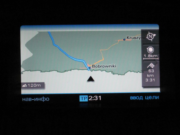

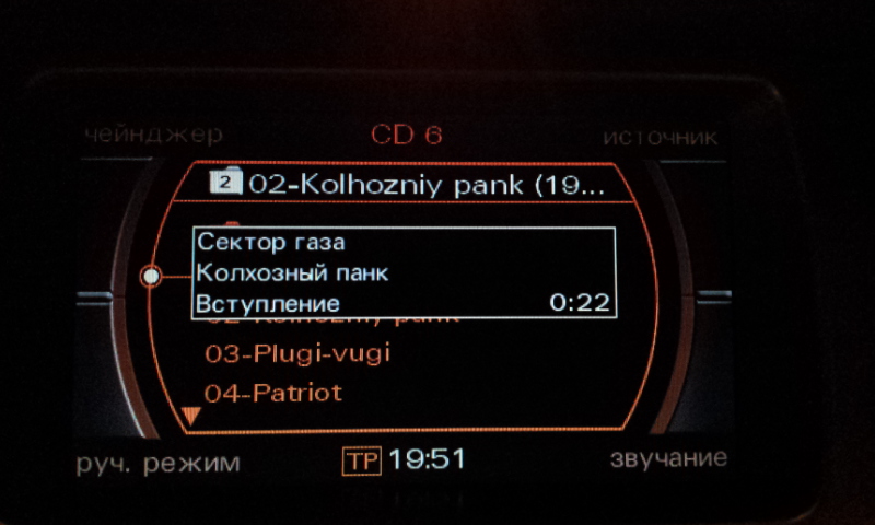

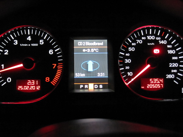

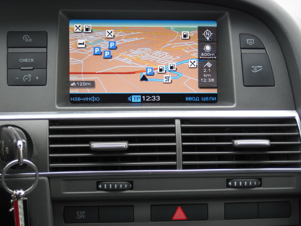

Сообщение arhivarius » 26 фев 2012, 23:12
Сегодня прибыл из Польши! Навигация с русской тётей работает без замечаний! :good:
[youtube]jiZdoPJrv84[/youtube]
[youtube]OStGCFUV82Y[/youtube]
[youtube]-IZPIkTUwyY[/youtube]
