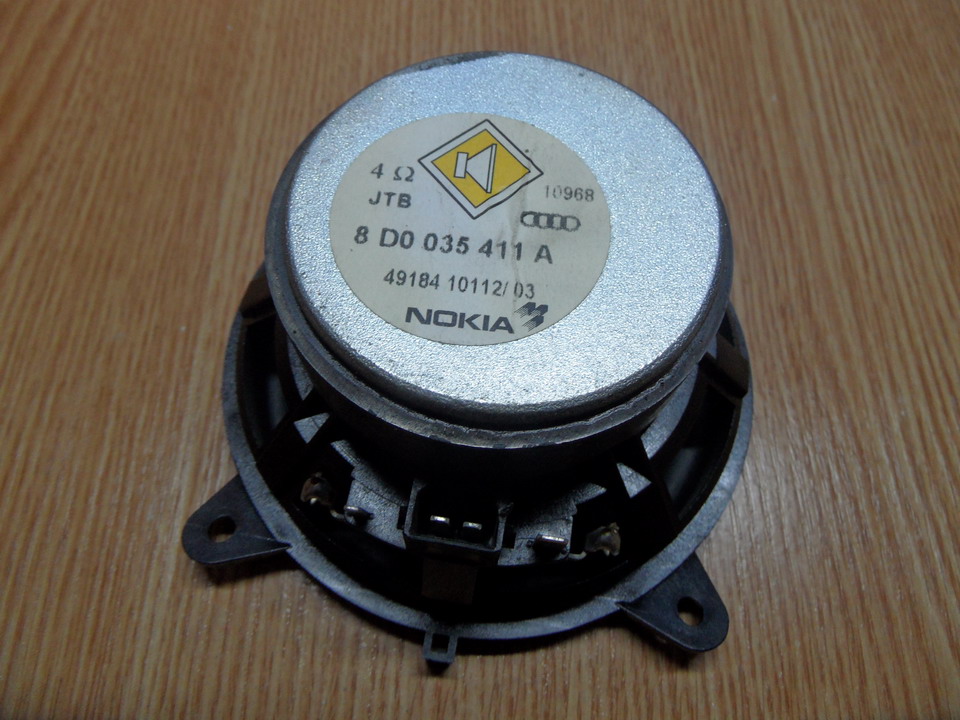

Вопрос по той же машине, какую аккустику можно инсталировать в перерние двери без переделок и т.е. в штатные места либо приобрёл бы штатные BOSE

Сообщение Xandr » 30 июл 2009, 08:56
=god= писал(а):Вопрос по той же машине, какую аккустику можно инсталировать в перерние двери без переделок и т.е. в штатные места либо приобрёл бы штатные BOSE
ответ - никакую, кроме штатной. Т.е. без переделки ни один новый динамик стандартного типоразмера туда нестанет. Штатный нужно покупать такой же как и стоял с завода, ибо у NOKIA и BOSE разные крепления и акустические оформления, плюс БОСЕ динамик в передней двери "играет" от внешнего штатного усилителя, при этом были варианты усилка встроенного в сам динамик и отдельно стоящего. вот такая музыка....

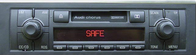

может у кого есть мануал к Audi Chorus? Можно английский
Понимаю что вопрос дурацкий, но может кто таки кинет ссылочку

alexmik
Сообщений: 16
Зарегистрирован: 26 июл 2009, 10:50
Авто: Audi A4 2,0
Сообщение alexmik » 29 сен 2009, 18:09
Сенкс. Оперативно.
Я имел ввиду может есть такой мануал, в котором рассказано что какая кнопка значит. То есть как юзать ее Audi Chorus (Grundig)
Сообщение Паша » 29 сен 2009, 18:24
alexmik писал(а):есть такой мануал, в котором рассказано что какая кнопка значит.
Так там всего пару кнопок.
Что именно не понятно? Какие кнопки вводят в заблуждение?

Сообщение alexmik » 25 янв 2010, 16:54
Подскажите что получше будет юзать FM-transmitter или кассету-адаптер? А то магнитола штатная (AUdi Chorus) достаточно неплохая, менять не хочется.
Сообщение Rezaka™ » 25 янв 2010, 18:03
alexmik писал(а):FM-transmitter или кассету-адаптер?
И то, и другое будет играть одинаково плохо. В Вашем случае лучше всего поменять магнитолу на какой-нибудь ресивер Pioneer например, уверен что и динамики после этого заиграют по новому, их и менять то и не захочется. Если конечно устраивает качество вопроизведения как у радио, тогда можно и FM-transmitter использовать, он хоть без проводов будет + флешки поддерживает.
