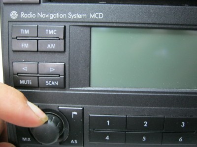

Вообщем, сегодня у большинства автомобильных "магнитол" управление некоторыми параметрами (регулировка громкости, тембра, звукового баланса, включения и выключения аппарата, и т.д.) выведено на так называемый "джойстик": ручку ргулировки громкости звука. И так как это наиболее востребованный орган управления, он чаще других подвержен поломке или выходу из строя. Казалось бы, надо обратиться за помощью к специалисту в случае проблем с "джойстиком". Но - спешка хороша, как говорится, только при охоте на блох. :D А ещё говорят, что у страха глаза велики.
Джойстик не сразу включает аппарат, и плохо справляется с регулировкой.
Поэтому, попробуем разобраться с "джойстиком"-регулятором звука на примере "автомагнитолы" из родственного автомобиля "Фольксваген-Шаран".

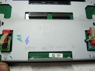

На фото хорошо просматривается небольшая платка джойстика с красным разъемом.

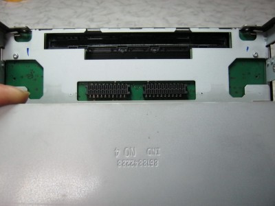

Немного и несильно потянув вперёд за панель, она отсоединяется с разъемов основного блока, и его можно положить в сторонку. :)

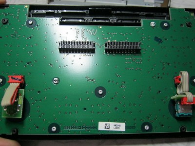

Снимаем все железные запчасти, и вот перед нами печатная плата передней панели вместе с джойстиками.
Неисправный джойстик - справа.
Не будем спешить с приговором старой детали, а пока проверим, обследуем - может под воздействием необъяснимых современной наукой внутренних сил, оторвался проводок в красной фишке?
На двух верхних фото видно, как свободно вокруг своей оси поворачивается регулятор, "болтается" - значит, что-то поломалось или отошло в креплении джойстика.
Разбираем панель, открутив 6 маленьких шурупчиков-шестигранничков, чтобы достать печатную плату.

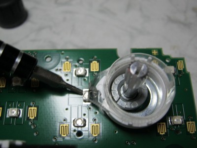

Снимаем колпачок с регулятора, потянув его сильно "на себя", словно стаскивая его с оси.
Так и есть: "открутилась" гайка крепления регулятора! :so_happy: К сожалению, на фото плохо видно...
Гайка - "хитрая"...закрутить её можно, например, вставив в пазы гайки ножки пинцета.
Всё! :smile: Было бы той поломки, чтобы обращаться и беспокоить специалистов! :D Собираем всё обратно.
