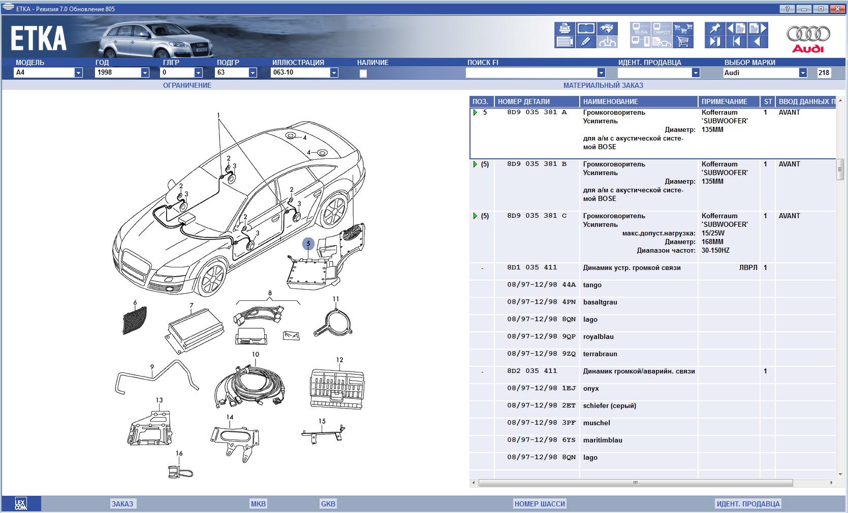

апрель писал(а):1. Где стоит усилитель?
В штатном сабе, который в свою очередь стоит за левой обшивкой багажника ;) От этого усилка питаются только динамики в задних дверях, передние идут напрямую на магнитолу.

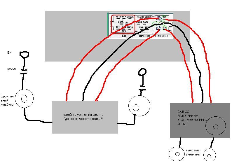

в том то и дело, что и передние НЕ ОТ ГОЛОВНОГО устройства, т.к. там в разъем на динамики фишка не подключена, а из линейки, в свою очередь, идут провода Front left и front right... тоже на какой-то усилитель)
Добавлено спустя 12 минут 56 секунд:
вот -
по втоим словам, у меня должны быть заняты только зелененькие пины, а ниже фишка с проводами на передние динамики... Но у меня еще и с фронта линейки выдедены (синенькие), а сразу от усилителя ГУ ничего не идет...

эммм, все-таки ты не прав. Линейка не может идти на кросс. (ну, разве что на активный, но после него ОПЯТЬ ЖЕ сигнал должен идти на усилитель.. причем уже не на один, а на ВЧ и мидбасс свой.) а это уже ПОКАНАЛКА, что для штатных систем дороговато.....
Вобщем у меня должно быть так: Из мафона выходит 2 пары линейек: Одна на фронт, 2-ая - на тыл и саб. Усилитель тыла и саба - в сабе(как ты мне сказал_)), но вот ГДЕ СТОИТ усилок с фронта???

Разводка вот такая, только на аванте стоит саб и от него идут задние динамики:

Добавлено спустя 1 минуту 26 секунд:
а можно фотку ЕТКА побольше? а то я ничего не вмжу(
Сообщение Rezaka™ » 16 мар 2011, 22:26
апрель, мистика :D
Добавлено спустя 52 секунды:
если по фотке кликнуть то она станет больше ;)

просто понимаешь, до меня могли и доработать штатную сис-му... у меня примерно вот так должно быть
Добавлено спустя 1 минуту 40 секунд:
не, ну конечног фотка стала больше, но я не могу прочитать((
