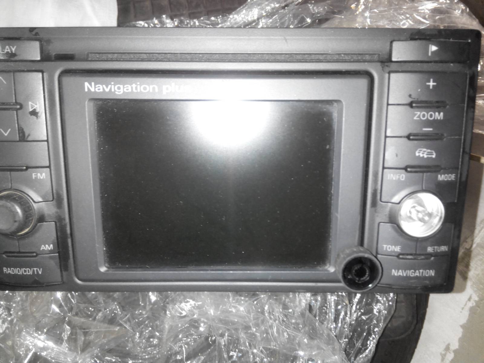

Вопрос 1:
Неисправна правая крутелка(не реагирует на нажатие, влево\вправо реагирует). Взаимозаменяемые ли левая и правая крутелки? Может подходят от др.магнитол(Симфони,концерт2 и др.)?

bono05 писал(а):Источник цитаты Вопрос 1:
Починил сам :oops:
магнитола лежала и ждала, пока я неспешно интересовался .....как поступить :) И вдруг случайно нашел в сети решение проблемы
Причиной было самопроизвольное откручивании гайки крутелки :-D
Нужно просто потянуть за корпус кнопки стянутьть ее..и немного поджать гайку :-D
примерил, играет с системой BOSE :good: :good:
