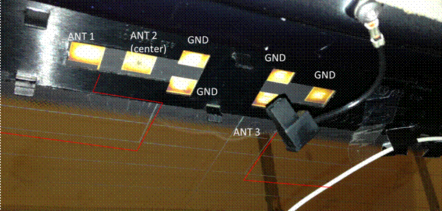

Приклеил. Все равно плохо ловит. Правда обнаружил, что если отгибаешь плату антенны от стекла в одном месте, то начинает нормально работать. Засунул туда бумажку, хватило не на долго. Видимо микротрещина либо контакты где-то отпаялись.

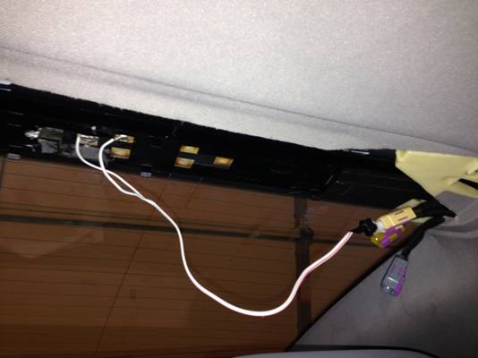

DenisBY, моей бумажки тоже на долго не хватило, в результате из 3 антенн на прямую задействовал только одну, которая и ловит сносно, по крайней мере покуда едешь из Минска, в Минск похуже.
В данный момент сделал что-то подобное:
только припаял 2 провода не к стеклу, а к одному из входов в усилитель
Вот эти входы
и бросил на усики которые прикасаются к стеклу
