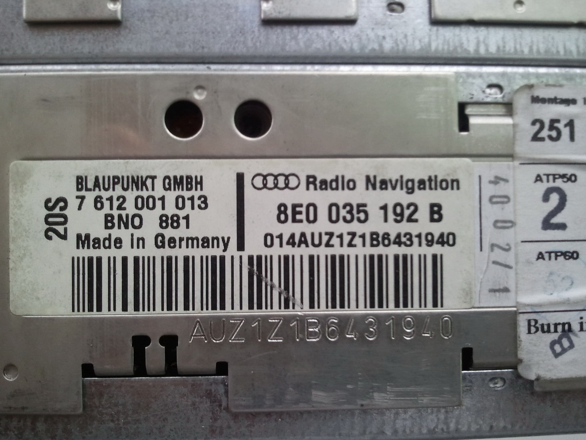

Властелин колец, нашел я тему вашу :) , вот скачал програмки подбора, но не одна к моему коду не подходит.
магнитола у меня RNS-D (navigation plus), код сдедующий AUZ1Z1B6431940, если я правельно понел, прикладываю фото наклейки на магнитоле, помогите если можите, или посоветуйте куда обратиться можно в минске? спасибо :)

keras, к сожалению генератор подходит только к магнитолам номер которых начинается с AUZ1Z4

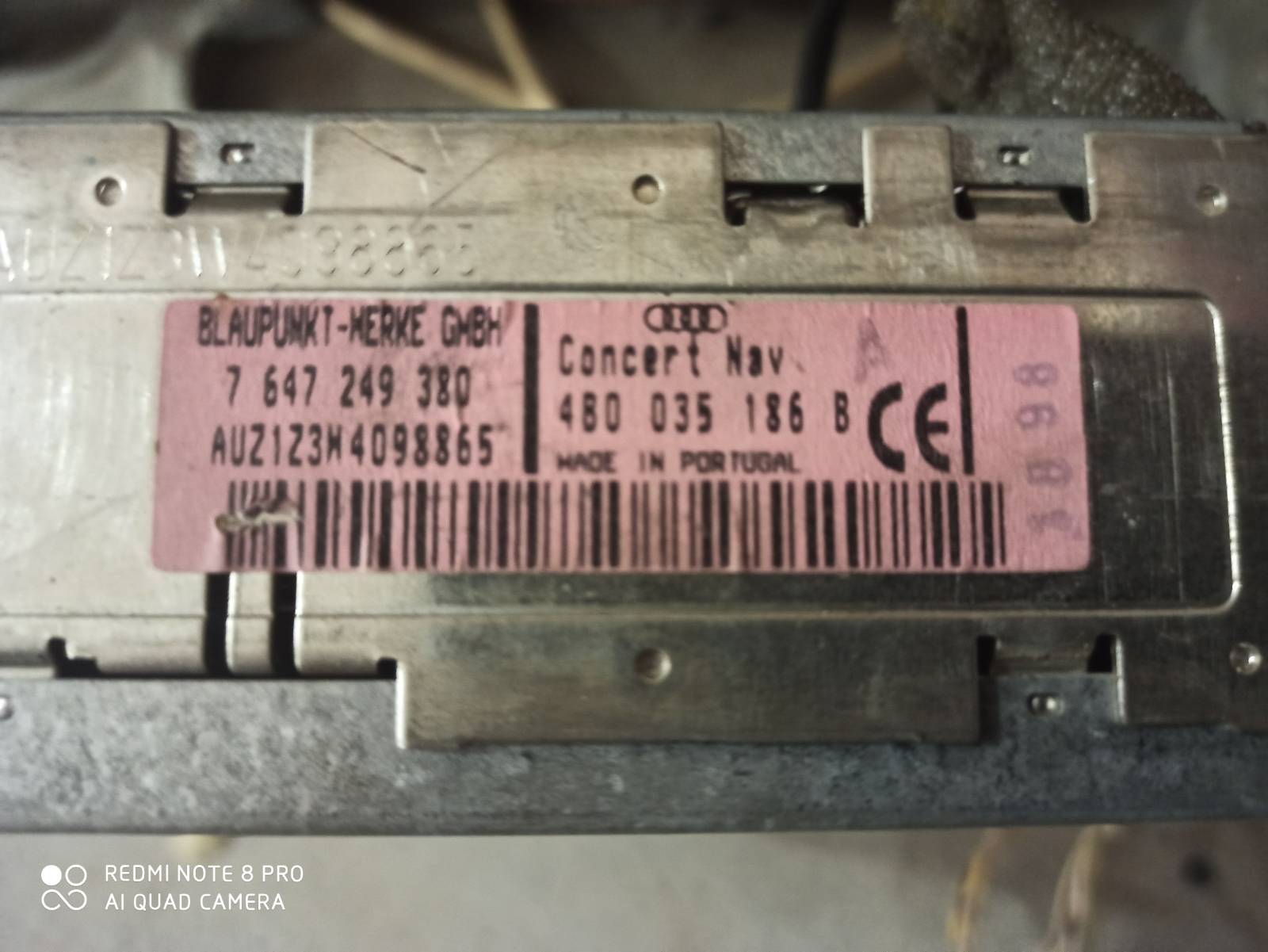

Здравствуйте, прошу помощи !!!
Магнитола загудела(Ауди Concert), а потом заблокировалась, поехал на станцию - не помогли, не смогли вытащить, можно ли разблокировать магнитолу, не вынимая её ?

Поддерживаю тему! Есть способ найти пин для магнитол AUZ1Z3.....?

Сообщение as277 » 20 апр 2020, 21:15
Привет. Может кто поможет с кодом?

Как ввести код в автомагнитолу (+ генераторы ключей)!
Сообщение emelya91f801 » 09 мар 2021, 18:00
Привет. Может поможет кто с кодом auz5z6w0101403
