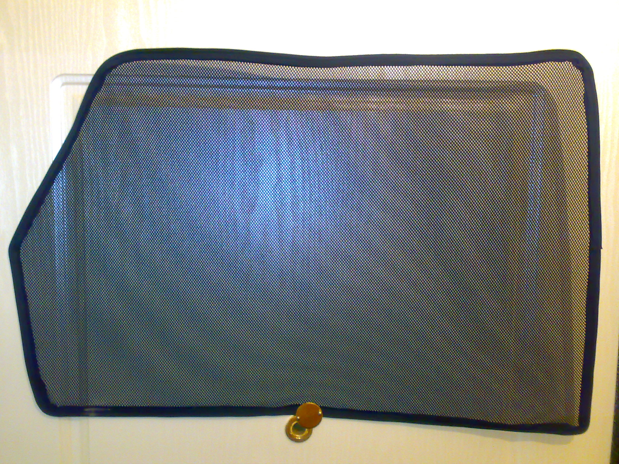

Предлагаю свой отчет на обозрение одноклубников по изготовлению шторок, наподобие оригинальных.
Мне для А6 С4 Авант они обошлись в $10 и 6 часов неспешной работы.

Паша Как служат, на фото вроде была зима, гайцы претензий не предъявляли?
Проволока нужна сталистая?
На сколько шторки защищают от солнца?
Идея оригинальная. :drinks:

vitkyur писал(а):Как служат
Шторки изготовил 1,5 года назад. До сегодняшнего дня они меня, пассажиров и салон спасают от солнечных дней. Товарный вид и свойства за время эксплуатации не потеряли.
vitkyur писал(а):гайцы претензий не предъявляли?
Один раз за 1,5 года эксплуатации остановили на пр.Жукова ГАИ города. Я объяснил, что это экраны для защиты салона от солнца и что использую их только во время стоянки. То что они были установленны во время езды, мотивировал тем, что опаздывал на работу и забыл снять. В соответсвии с действующим законодательством мне полагается минимальное наказание, т.к. вину свою признал и обещал снять.
На сегодняшний день за шторки грозит предупреждение или штраф до 2 базовых величин.
vitkyur писал(а):Проволока нужна сталистая?
Необходима стальная проволока толщиной 2-2.5 мм. Она должна быть упругой. чтобы сохранять форму после обработки.
vitkyur писал(а):На сколько шторки защищают от солнца?
Выполняют свою функцию на 100%. Выглядят как оригинальные и не портят эстетический вид авто. Рекомендую на лето изготовить для своей ласточки.
Также отмечу два минуса: 1. Стекла при установленных шторках не открываются; 2. Зимой возможно запотевание стекол, на которых установлены шторки.

На своей на зад поставил китай, детям хватило на неделю потом они их растянули и пришлось выкинуть. Попробую вариант Паши.

Паша, на фото резиновый кембрик? Я свои так и не обметал, т.к. нет машинки, вот думаю обрезинить. Где взять подешевле можно, от чего?
aka Lammer
Сообщение Паша » 28 сен 2009, 09:27
Lammer писал(а):Паша, на фото резиновый кембрик?
Нет. Я использовал ленту для подкладки брюк, как учили на курсах по вышиванию крестиком. :D

Паша писал(а):использовал ленту для подкладки брюк
Ленту для подшивки или ткань для подкладки? В разрезе предыдущего вопроса речь идёт скорее о ленте для подшивки брюк, называется "тесьма брючная". :)
Ничего личного..
Сообщение Паша » 28 сен 2009, 11:52
Палыч писал(а):речь идёт скорее о ленте для подшивки брюк, называется "тесьма брючная".
Палыч, точно. Рад, что не я один заканчивал вышеуказанные курсы. :lol:
Lammer писал(а):вот думаю обрезинить. Где взять подешевле можно, от чего?
Видел и такой вариант. Думаю любой кембрик подходящего размера подойдет. Разрезать его по длине с одной стороны и одеть по окружности шторки.

$BUBA$, на самом деле ничего сложного там нет. Да и золотые руки не нужны - согнуть проволоку по периметру окна и пришить ткань. :unknown:
