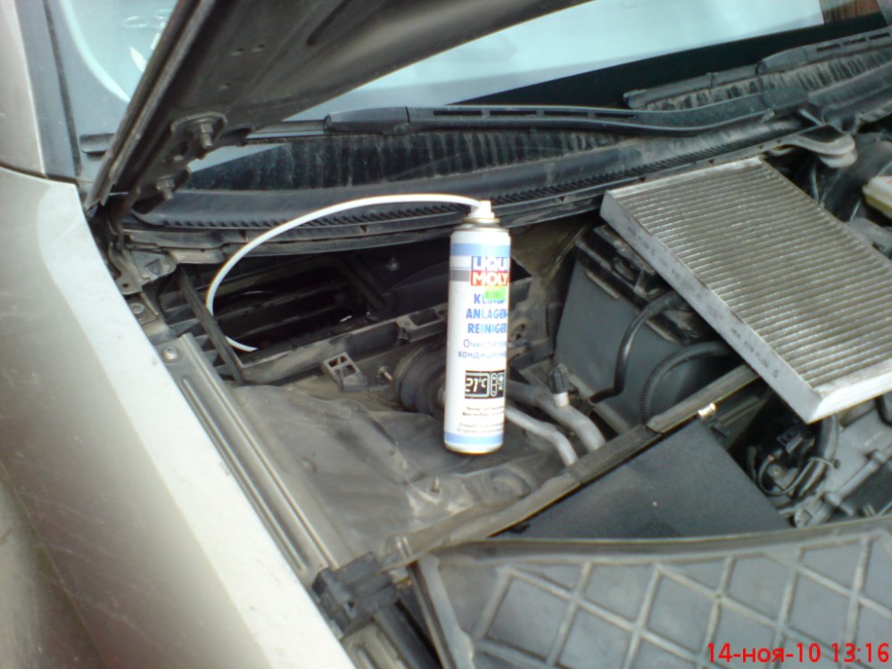

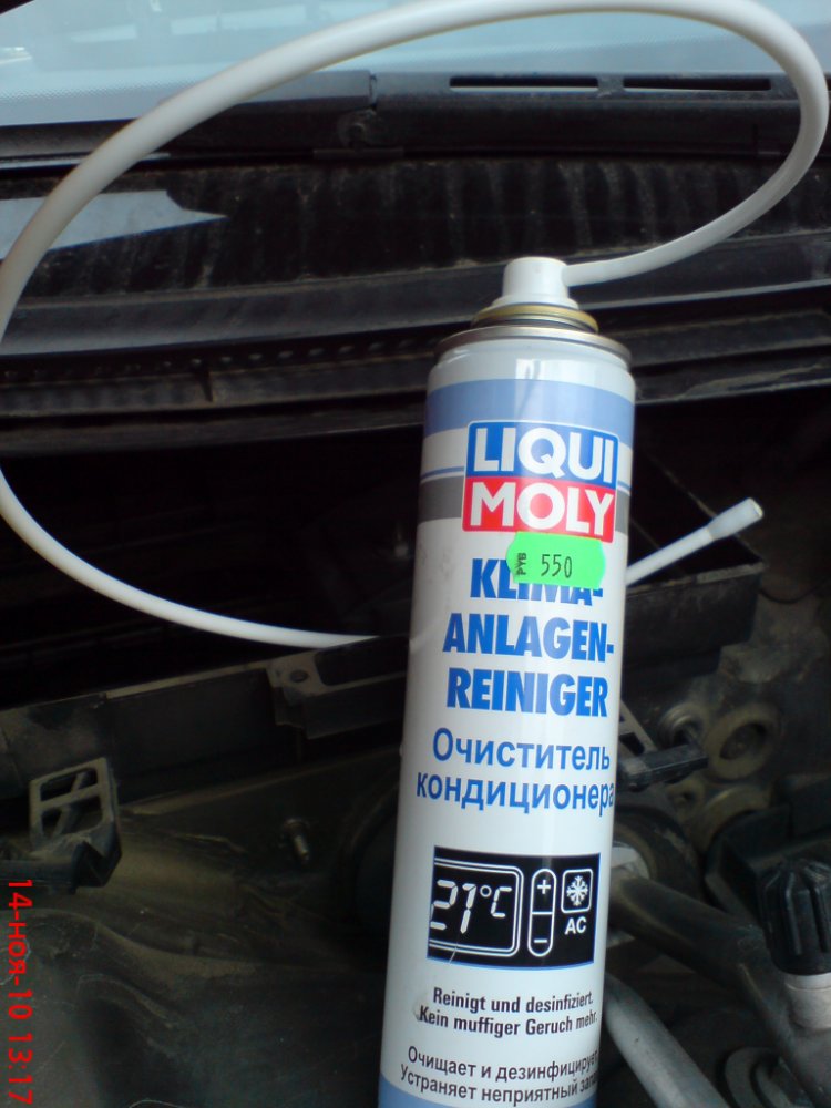

Был куплен очиститель кондиционера Liqui Moly, который так и называется - очиститель кондиционера)) Кнопка брызгалки оснащена зондом с распылителем на конце, длиной ~40 см. Чистку решено было производить по двум фронтам – брызгать на сам испаритель, для чего надо было снять бардачок, а также в забор воздуха под салонным фильтром.

  1. Очиститель кондиционера Liqui Moly

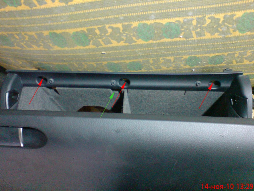

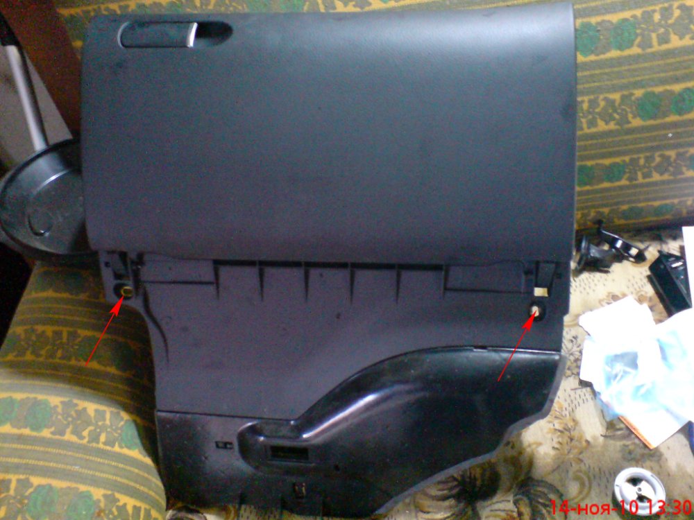

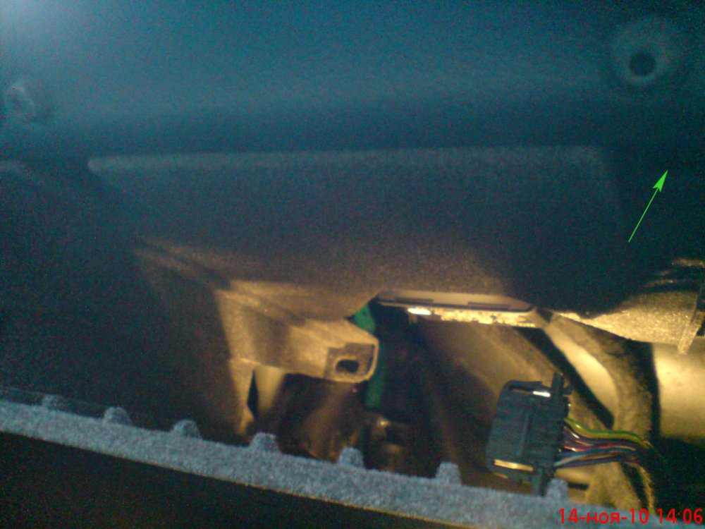

Снимаем бардачок. Для удобства, места расположения болтиков показаны на уже снятом бардачке – 3 сверху (красные стрелки), а также такой-же болтик, показанный зеленой стрелкой – его я нашел не сразу, т.к. у меня в нише стоял CD-Changer, без снятия которого этого болтика не видно.
Места расположения болтиков показаны на уже снятом бардачке.
и 2 болтика снизу под бардачком
2 болтика снизу под бардачком.

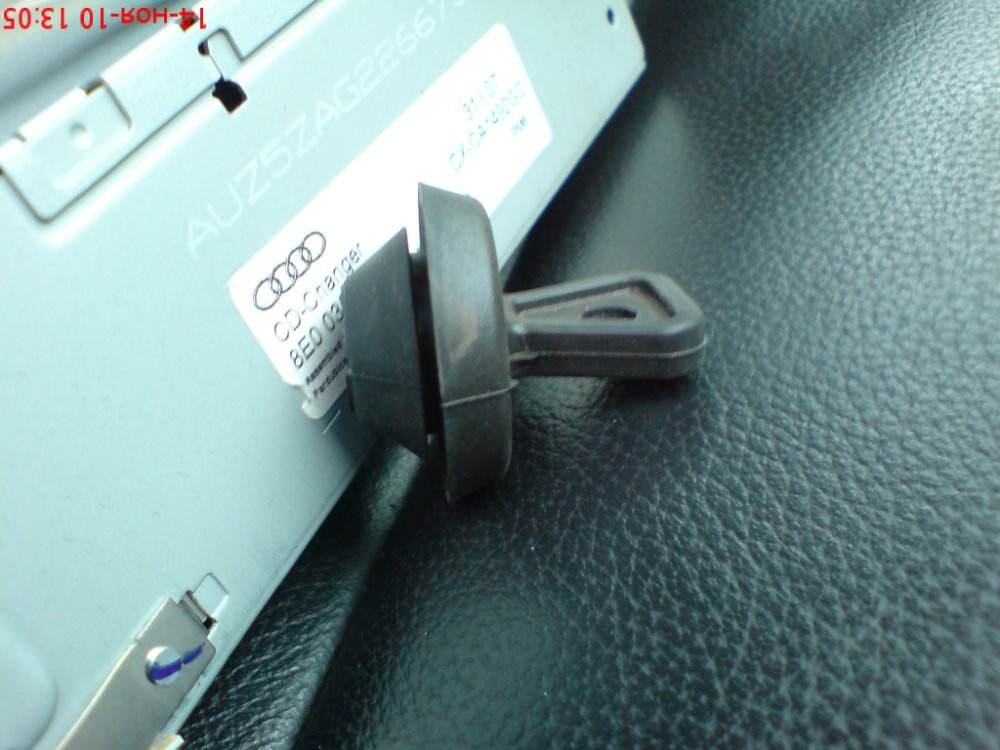

После этого снимаем CD-ченджер – с помошью 2-х полосок, отрезанных ножницами от пластиковой карты)) вытягиваем его на себя и отключаем фишку с проводами
Снимаем CD-Changer.
после чего откручиваем скрытый болтик
Снимаем CD-Changer.

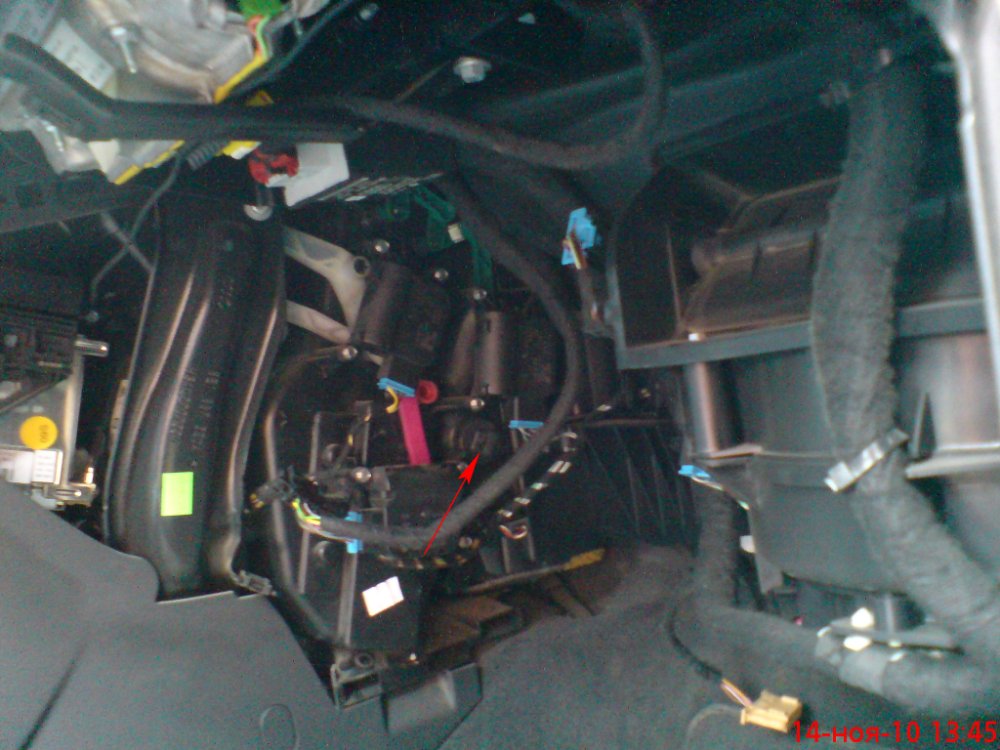

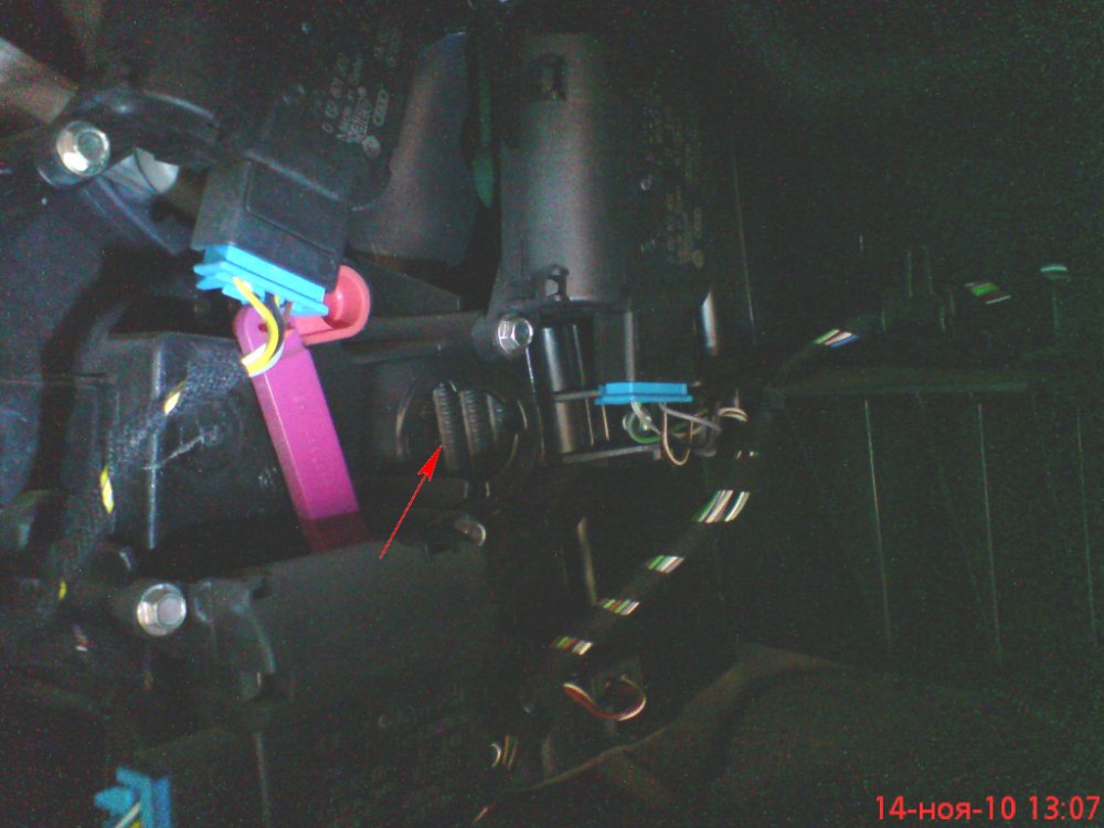

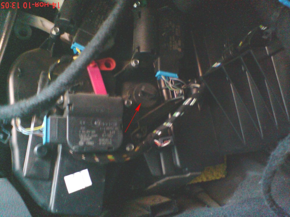

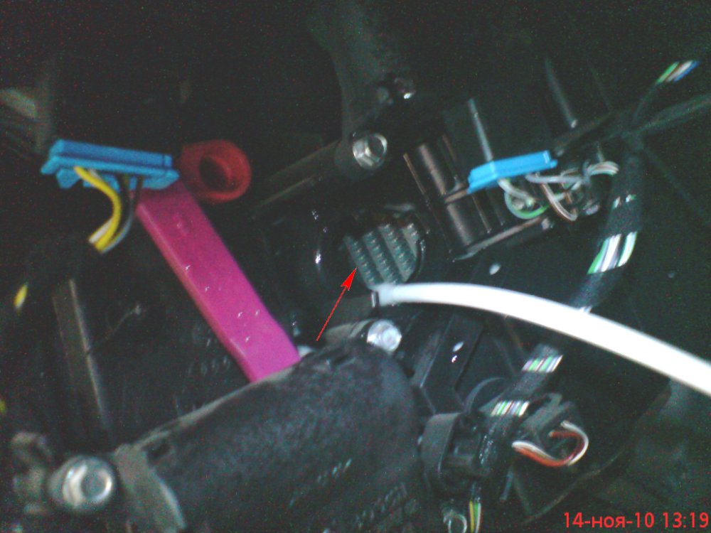

Снимаем бардачок, не забыв отключить фишку освещения бардачка, как указано в «мануале», видим такую картину – красной стрелкой указана резиновая пробка – заглушка, за которой находится испаритель
Снимаем бардачок.
Снимаем бардачок.
Выдёргиваем пробку
Выдёргиваем пробку.
Видим радиатор испарителя (стрелка)
Видим радиатор испарителя (стрелка).

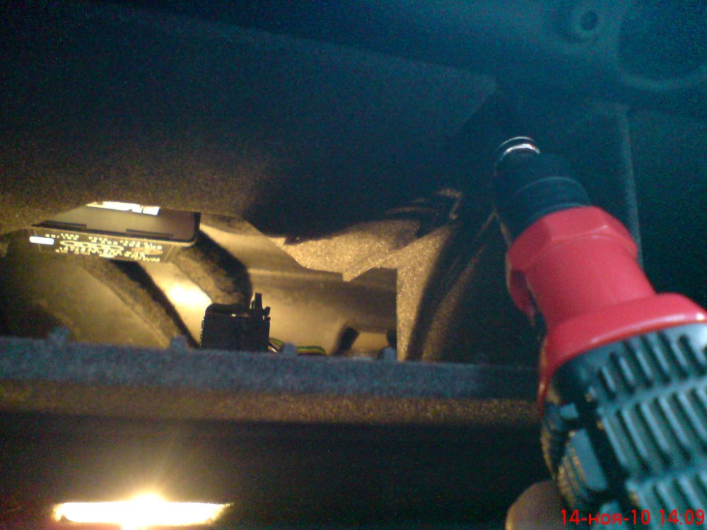

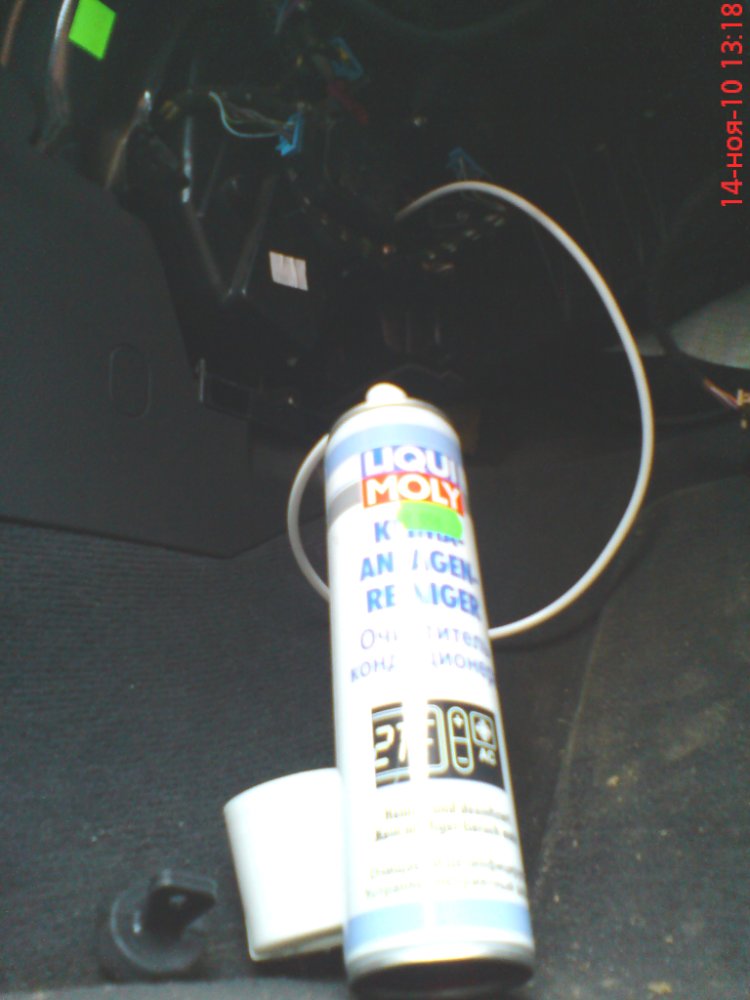

Берём баллончик с очистителем,
Баллончик с очистителем.
заводим зонд в отверстие и распыляем содержимое баллона на соты испарителя – засовываем как можно дальше и стараемся обрызгать всю поверхность
Заводим зонд в отверстие.
Дальше, подождав 3-5 минут – чтобы химоза растворила друзей-микробов, затыкаем назад резиновую пробку под бардачком (если её не заткнуть, то воздух при включении вентиляции салона пойдет по пути наименьшего сопротивления, т.е. в эту дырку)), выставляем температуру на «LO» (минимум), обороты вентилятора ~ на 1/3 шкалы и даем машине поработать в таком режиме 10-15 минут.
Выставляем температуру на «LO» (минимум).

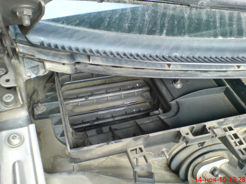

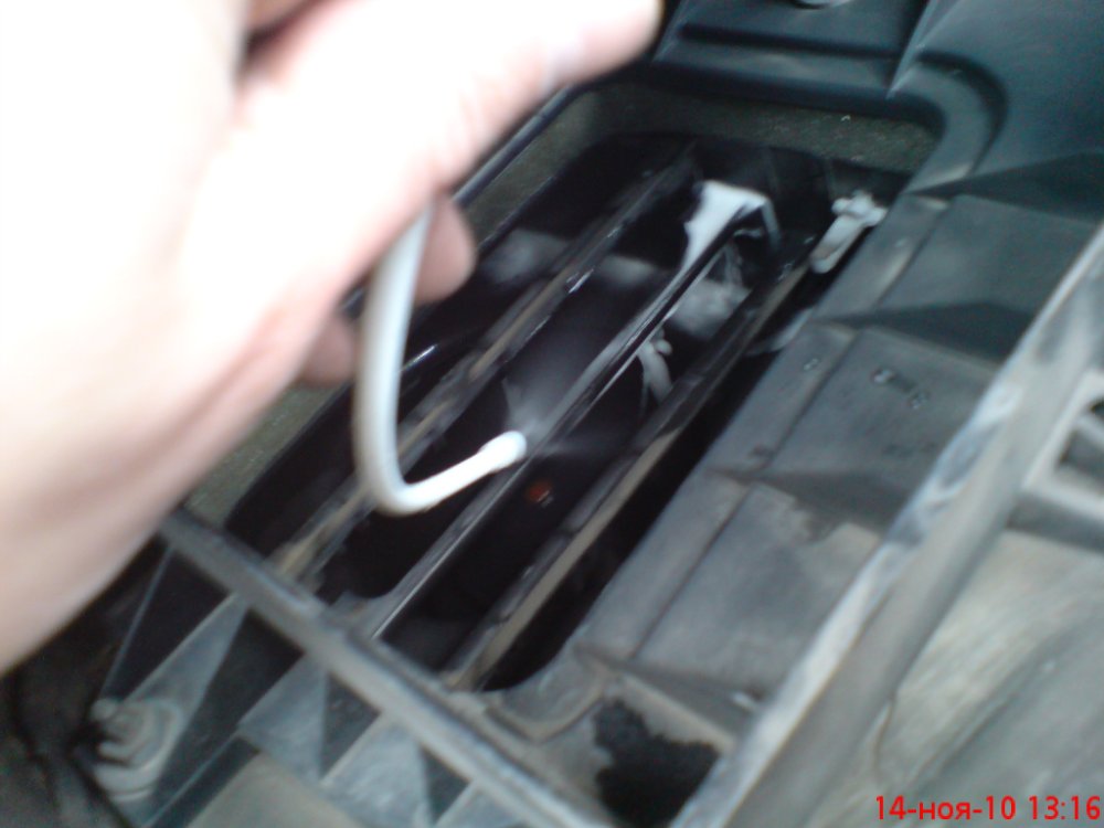

После того, как химоза поциркулировала по салону 15 минут, прибавляем задание по температуре климат-контроля одним нажатием «+» до 16,5°С, вследствие чего жалюзи на всосе системы вентиляции автоматически открываются, берём опять баллон с очистителем
Берём опять баллон с очистителем.
и аккуратно брызгаем в эти жалюзи – почему аккуратно – там вращающиеся лопасти вентилятора, если зонд запихнуть по-глубже, можно заклинить этот вентилятор со всеми вытекающими последствиями.
Аккуратно брызгаем в жалюзи.

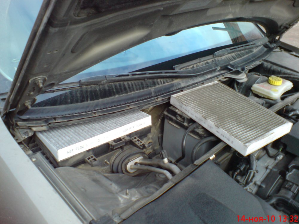

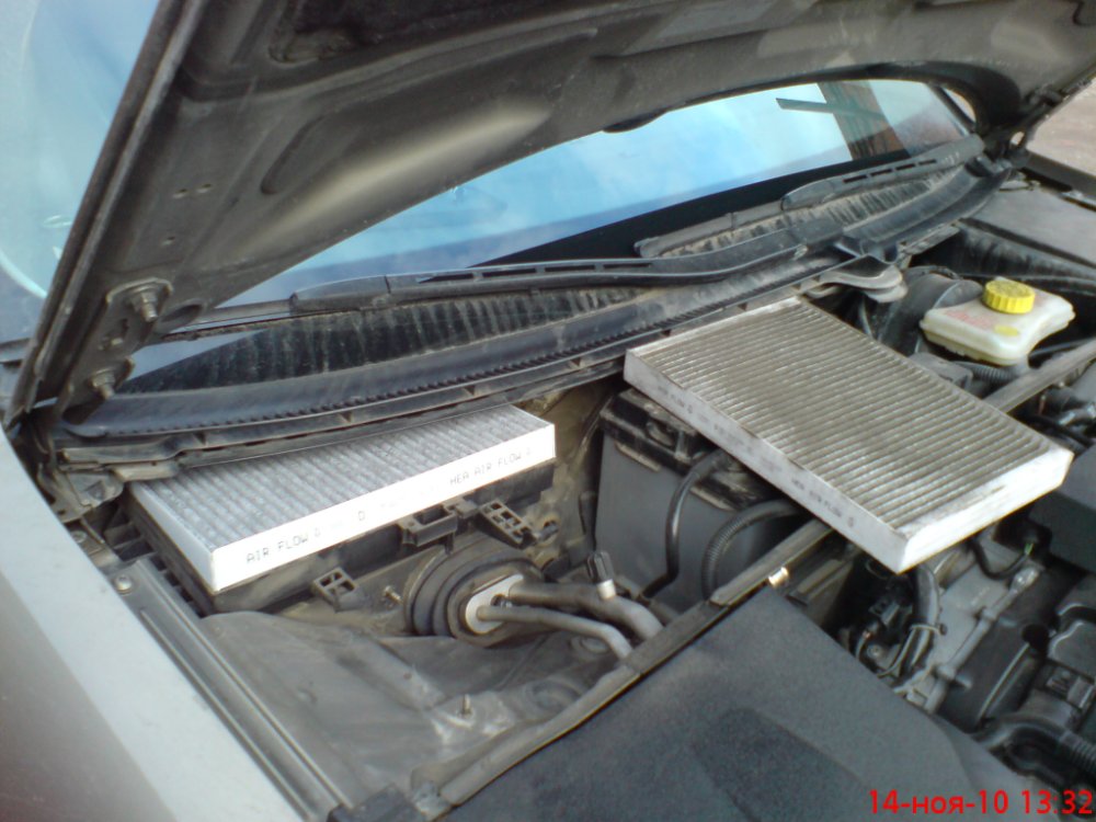

После всех процедур устанавливаем новый салонный фильтр.
Новый салонный фильтр.

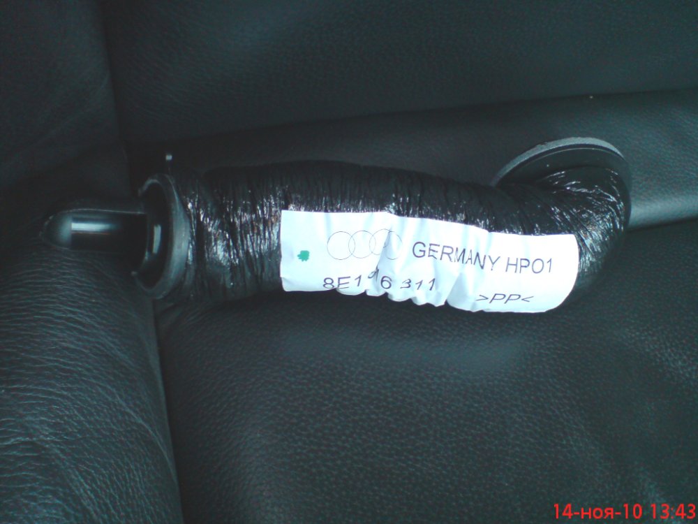

Берем заранее купленную трубку (8E1 816 311 шланг воздушный)
8E1 816 311 Шланг воздушный.

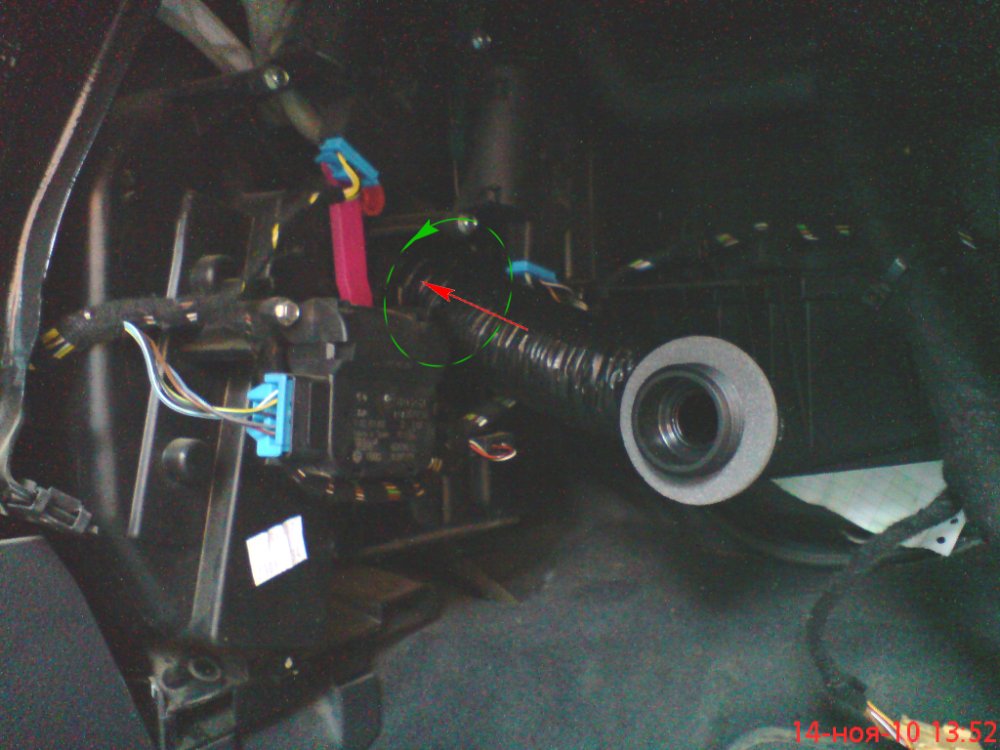

Вынимаем опять резиновую пробку – она нам больше не понадобится – вставляем аккуратно трубку в отверстие, совместив 3 лепестка на трубке с 3-мя вырезами на отверстии, и поворачиваем против часовой до упора – примерно 1/3 полного оборота.
Вынимаем резиновую пробку.

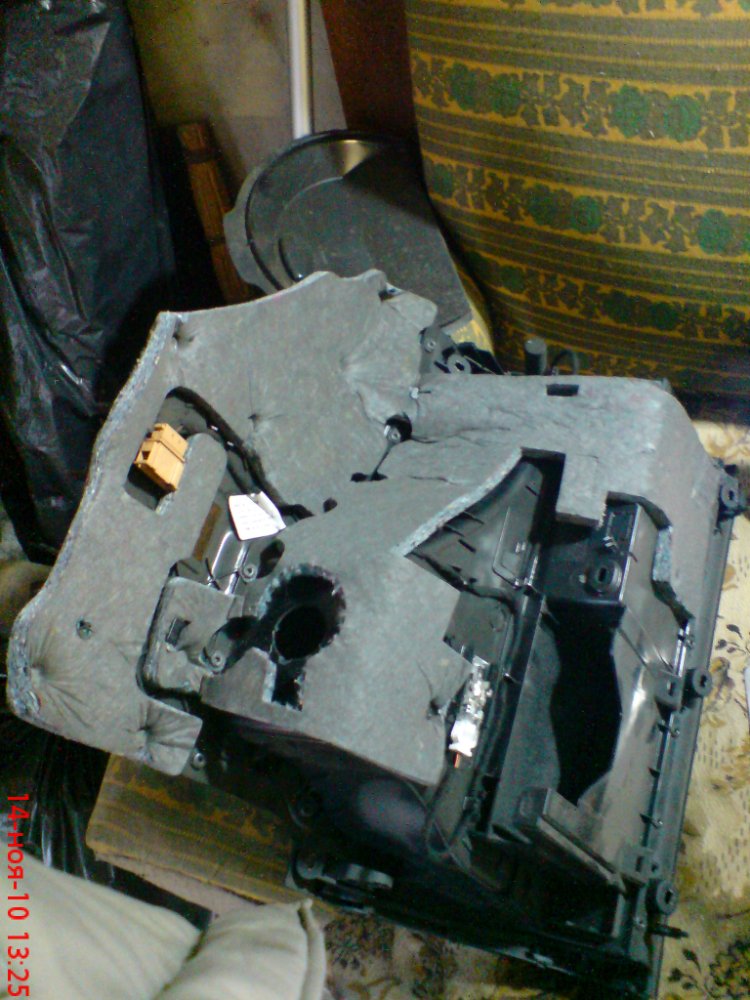

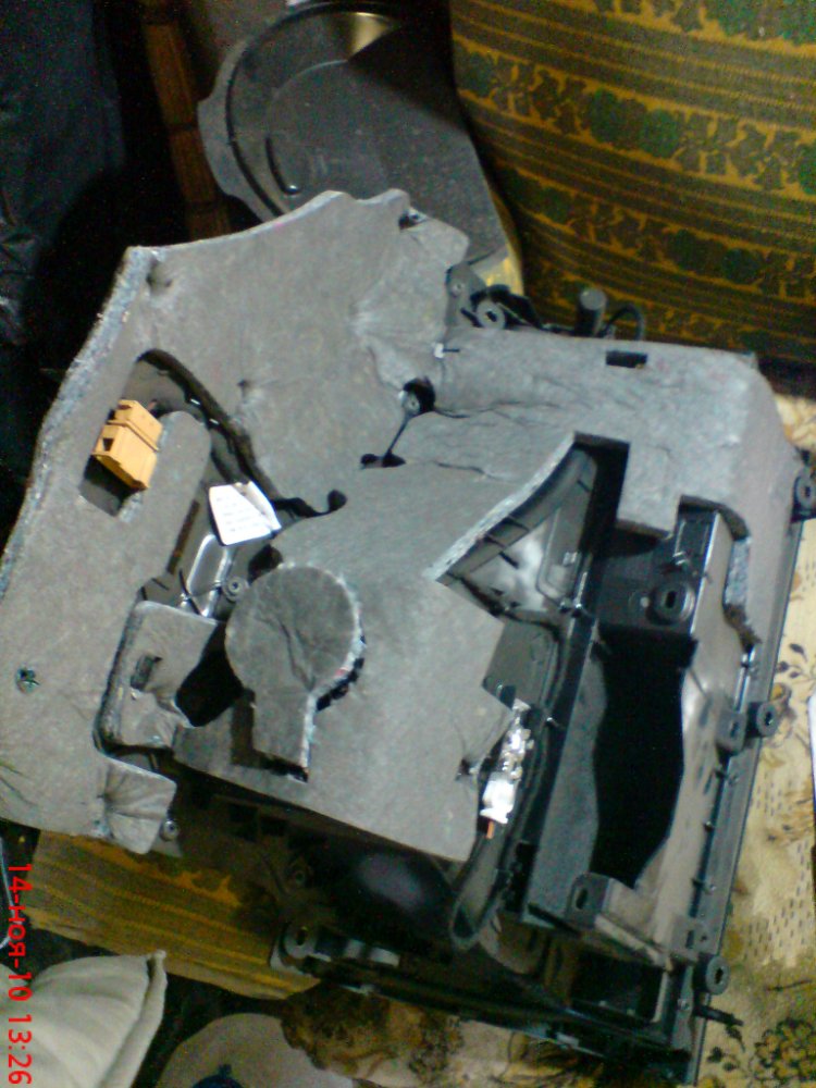

Возвращаемся к бардачку. Переворачиваем его, видим надрезы в шумоизоляции, по этим надрезам вырезаем ненужный кусок шумки
Возвращаемся к бардачку. Переворачиваем его.
Видим предусмотрительно выштампованный кружок на задней части бардачка (держится на 4-ёх тонких перемычках), в который должна войти трубка охлаждения бардачка. Аккуратно подрезаем 4 перемычки и выламываем кружок
Аккуратно подрезаем 4 перемычки и выламываем кружок.

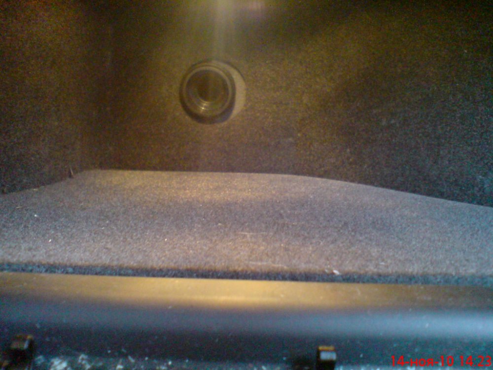

Теперь ставим бардачок в обратной последовательности, не забыв подключить обратно жёлтую фишку подсветки. Вставляем назад CD-Changer, опять же предварительно подключив его фишку. Если всё стоит правильно, при установке бардачка трубка оказывается чётко напротив отверстия. Прикручиваем 4 болтика вверху бардачка и 2 под ним
При установке бардачка трубка оказывается чётко напротив отверстия.

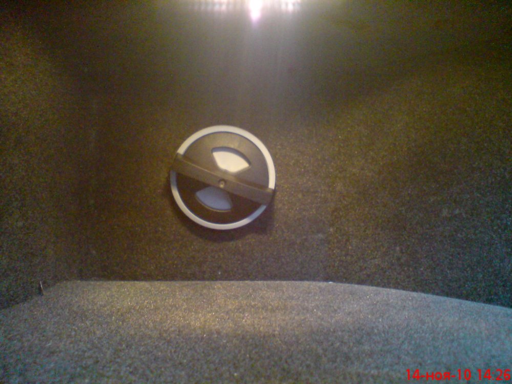

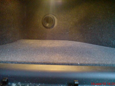

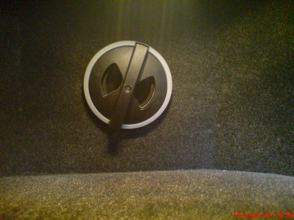

Накручиваем на трубку дефлектор (8E0 820 701 4PK дефлектор воздушный), вот собственно и всё))
Закрытый клапан.
Открытый клапан.

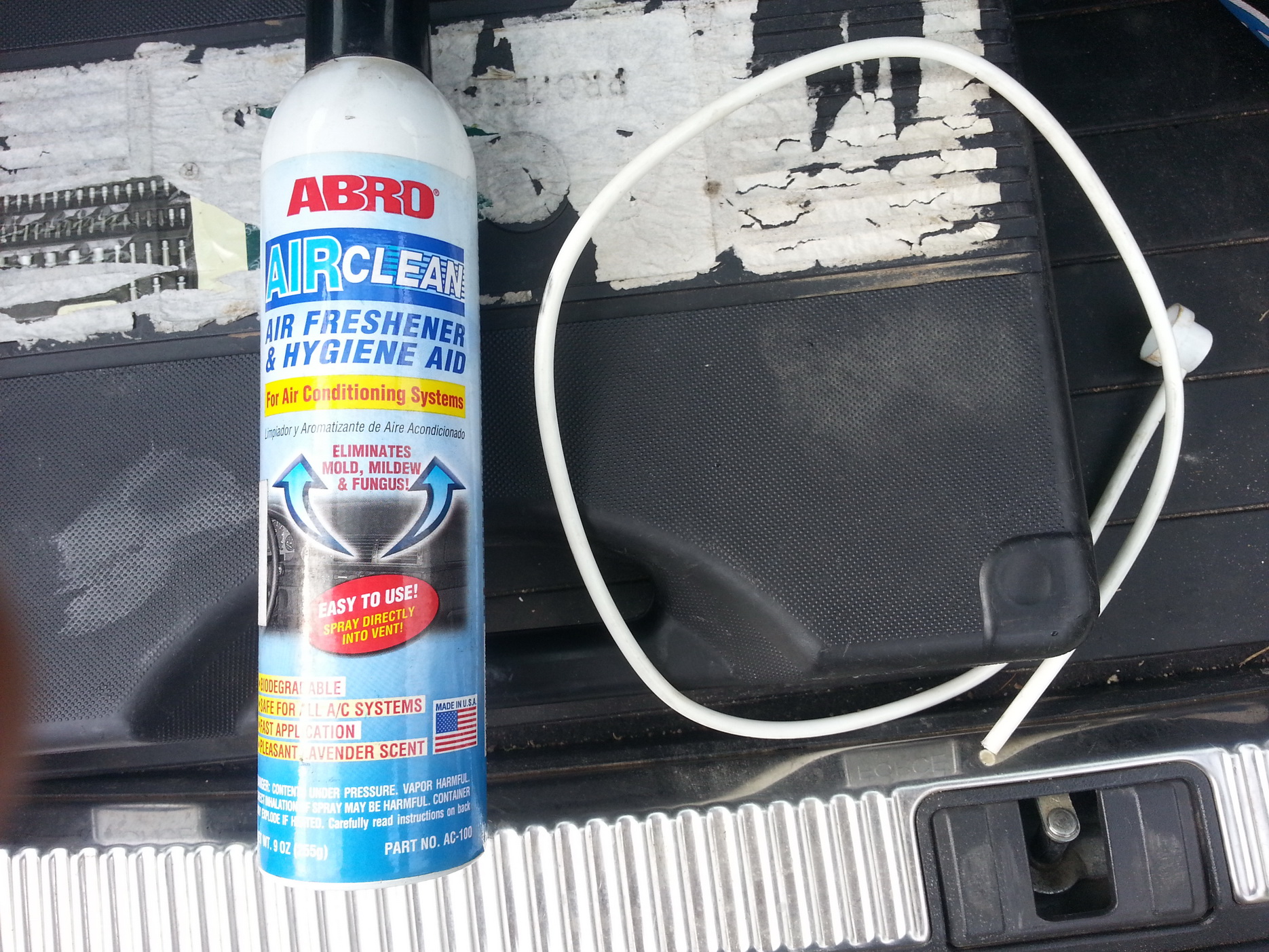

Властелин колец, а какую химию для дезинфекции применял?
Сообщение Властелин колец » 13 июл 2013, 09:21
Валялась какая-то пару лет. когда-то купил, но не дошли руки\не понял, как применять... сейчас схожу гляну... не знаю, как убило микробов, но шмон стоит до сих пор
Сообщение Юра 80 » 13 июл 2013, 09:26
Властелин колец писал(а):но шмон стоит до сих пор
качественная значит :smile:
Сообщение Властелин колец » 13 июл 2013, 09:33
Сообщение Юра 80 » 13 июл 2013, 09:38
и шланг почти метр в комплекте :)
Сообщение Властелин колец » 13 июл 2013, 09:44
Юра 80 писал(а):качественная значит
не знаю, как качественная, но при попадании на что-либо шипела и пузырилась... может срок вышел ее уже? :? в промерзаемом гараже лежал.... написано, что должна быть пена, а шла газировка какая-то... :unknown:
Сообщение Юра 80 » 13 июл 2013, 10:13
Властелин колец писал(а):при попадании на что-либо шипела и пузырилась.
можно было фильм ужасов снимать :hahaha:
ну если не очень результаты будут (или ты для профилактики просто делал?) можно будет еще разок дунуть свежекупленной - второй раз, уверен, уже проще будет.
Сообщение Властелин колец » 13 июл 2013, 10:22
Юра 80 писал(а):или ты для профилактики просто делал?
делал для того, чтобы эта банка с очистителем еще 5 лет на полке не пролежала...
