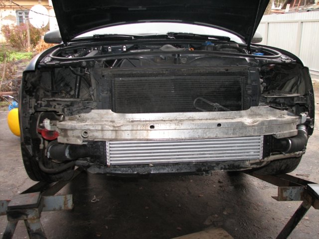

К04-15 стоит 1000у.е. - дороговато, менять выпуск на больший по диаметру и форсунки не хочеся. Значит пока буду планировать просто чип на родную турбу (если она "сдуется", замена на такую же).
Но фронтальник есть большое желание поставить. У тех, кто ставил, только положительные отзывы, т.к. стоковый летом не справляется (температура на впуске подымается до 60-70 градусов, а это уже много).
Ну все же сколько обойдется обычный "не злой" чип на А4В6 1.8Т АМВ 6МКПП (170 л.с.) и результат на выходе. Код блока управления 8E0 909 518 AK.
Вся ВКГ перебрана и помыта, все клапана проверены на работоспособность, подсоса воздуха нет.
фронтальный интеркулер
