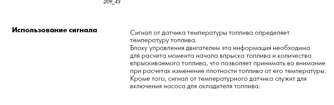

Судя по описанию, единственое, что может штучка при таком подключении - это обмануть ЭБУ двигателя, подсунув ему неверные данные температуры топлива.
От температуры топлива зависит его плотность, т. е. когда топливо холодное, оно более нажористое, и период впрыска нужно делать чуть короче.
Получается, что с помощью устройства можно добиться некоторого увеличения топливной экономичности в ущерб динамике.
Крутить параметр в обратную сторону, то есть увеличивать подачу топлива без добавления буста турбины, не вижу смысла. Будет только черный дым без увеличения мощности.
Резюме: как оно одновременно и добавляет мощность и экономит топливо, ума не приложу.

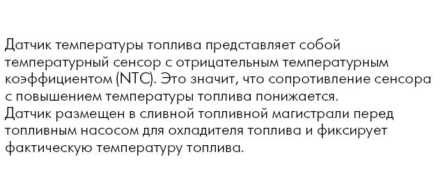

Сообщение Властелин колец » 28 янв 2014, 16:30
Сообщение Игорь » 28 янв 2014, 17:35
Властелин колец, читать я не стал т. к. не настолько хорошо знаю английский язык. Переводчиком не смог воспользоваться т. к. текст был на картинке. OCR заниматься не стал т. к. просмотр картинок подтвердил ранее сказанное:
Игорь писал(а):
Georgij2006 писал(а):… Здесь меняется один из параметров, который заставляет компьютер управлять работой двигателя в режиме повышенной мощности…
Проще говоря шляпа это, а не чиповка. Баловство. Как правильно сказал Freak:
Freak писал(а):… в режиме обогащенной смеси с ранним УОЗ.
остальные параметры ограничены все равно программно в ЭБУ двигателя (по наддуву, по макс.впрыску топлива)...
Извините меня, но когда ЭБУ двигателя не знает реального положения вещей (недостоверные данные от датчиков) то не может быть нормальной работы двигателя.

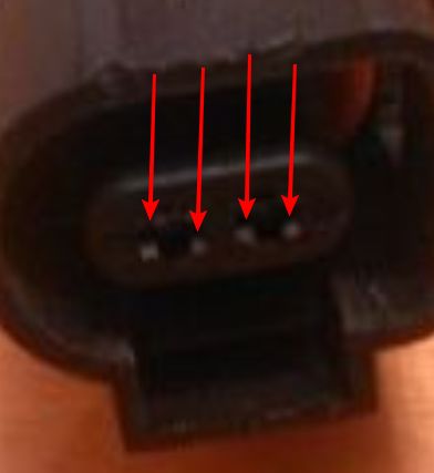

Сообщение DIA » 28 янв 2014, 21:06
Bill Humble писал(а):DIA, если верить описанию, подключается в разрыв ОДНОГО датчика - температуры топлива.
Вообще на таких годах датчики аналоговые или уже ШИМ?
Да понимаешь аналоговые и тке имеет точно такой как и температуры двигателя и если память не изменяет и даже значения, он к примеру на 2 литра моторе и фишку одинаковую имеет на 2 контакта, судя по картинке тот разъем что на ней 4 пина подряд на таких двигателях имеет только такую фигуру датчик давления наддува и темп возд там свой проц скажем так и свое питание с эбу, он кстати и на твоей машине наверное такой же можешь глянуть он стоит у тебя на интеркулере. Может перевод корявый.
Bill Humble
Сообщений: 1523
Авто: A4Q 1.8T AMB '04
Откуда: Логойск
Сообщение Bill Humble » 28 янв 2014, 22:58
Датчик на интеркулере у меня точно есть, как-то его видел, но лезть сдирать с него фишку на морозе не хочется. Проще в эльзе посмотреть.
У автора темы, насколько я могу рассмотреть, фишка двухконтактная. Получается, что питание-то и брать неоткуда. Ох и мутное устройство...
Сообщение DIA » 29 янв 2014, 07:22
Bill Humble писал(а):насколько я могу рассмотреть, фишка двухконтактная.
:plusviens: Блин это у меня что то с глазами :stars: на самом деле два контакта, хороше это вообще упрощает и снижает манипуляции с определение как это работает достаточно просто тестера и замер напр до и после, ну немогу понять смотрел фото 4 контакта спецом а счас два :stars: Это с обучения на 1.9 но там алгоритм и смысл одинаковый как и на 2 литра к бабке не ходи. П о моему лохотрон полный, да по температуре скорее всего эбу обманывается на расход топлива, а мощностные характеристики это не поддаются анализу ввиду отсутствия второго сигнала.
Добавлено спустя 1 час 13 минут 1 секунду:
Это так лоханутся на ноуте смотрел ну точно 4 контакта на другом компе с элт с однозначно два, все в мусорку меня пора в ямку 1на 2.
