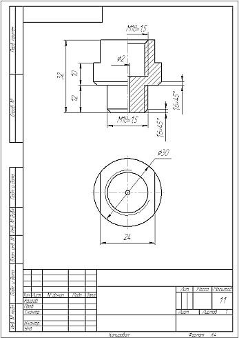

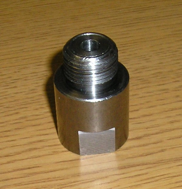

Kikos писал(а):Какого года авто, коробка какая стоит и пробег? На вторую лямбду при удалении ката лучше поставить обманку.
Диаметр сквозного отверстия может быть придется увеличить (немного рассверлить), смотреть на результат её работы после установки на авто.
