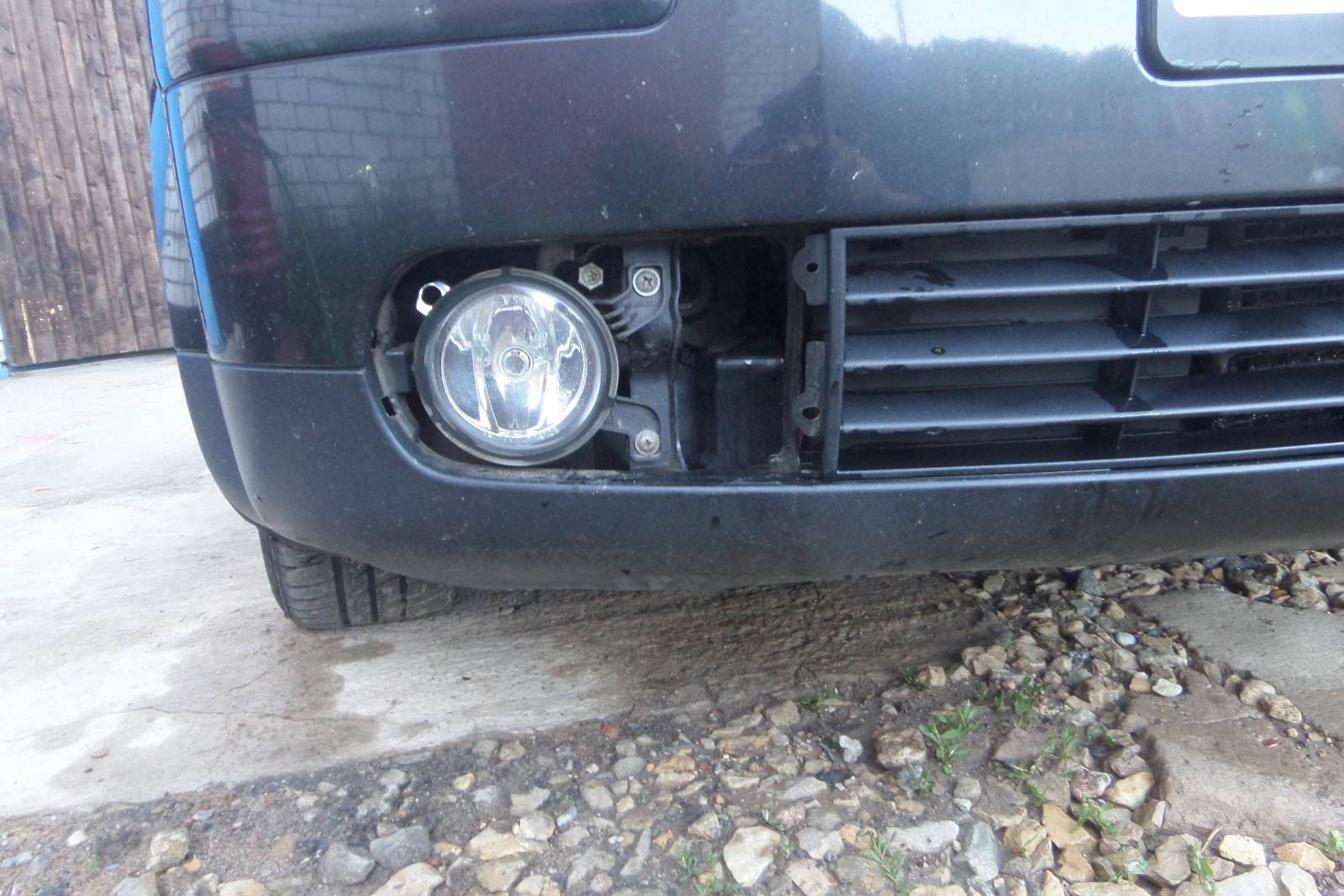

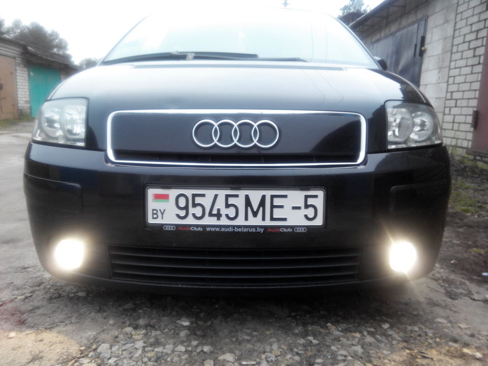

Решил написать краткий отчетик по внедрению ПТФ.

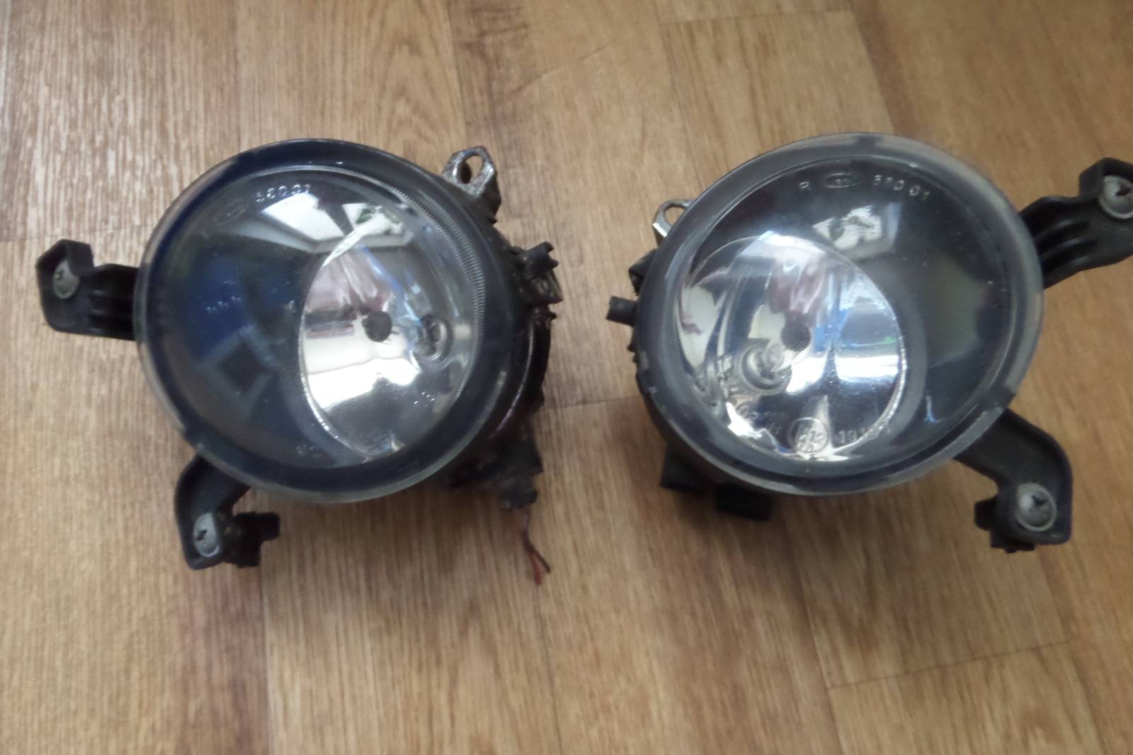

Необходимые з\части ( Я по случаю прикупил почти все на разборке):

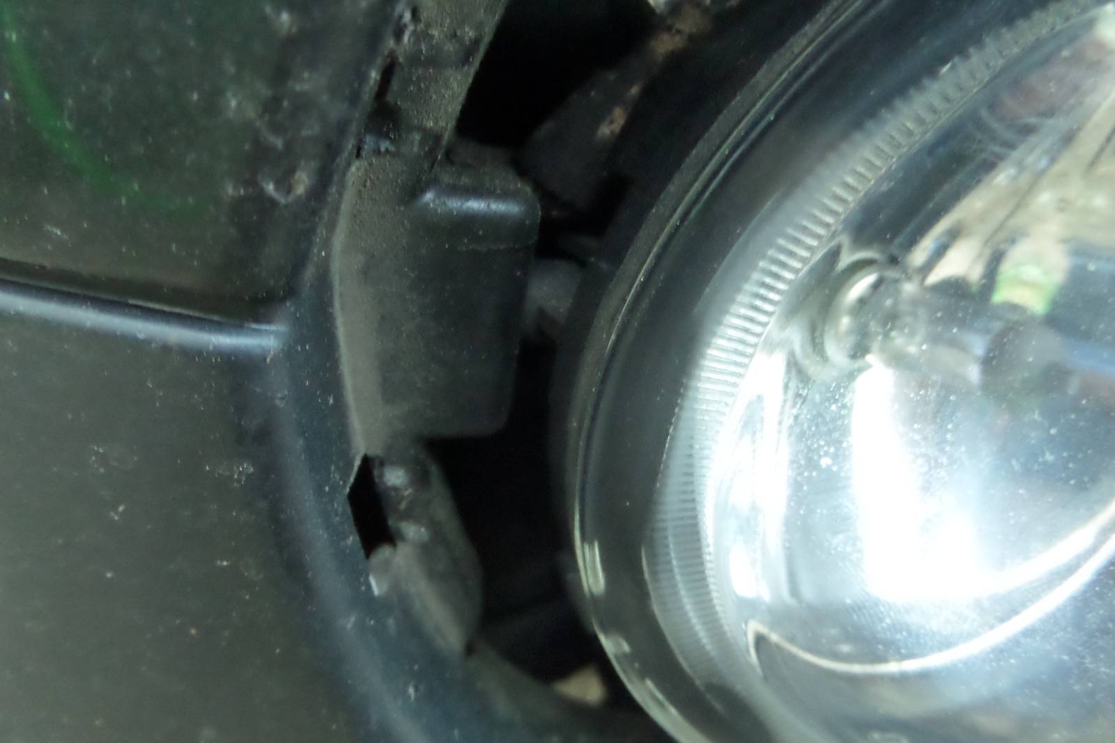

8Z0 941 699 — Галоген. противотуманная фара левая
8Z0 941 700 — Галоген. противотуманная фара правая
8Z0 807 489 D 3FZ — Крышка противотуманной фары левая (Черная)
8Z0 807 490 D 3FZ — Крышка противотуманной фары правая (Черная)
N 909 422 01 — Болт, конусный (5X5,4X22) — 4шт
8D0 807 192 — Вставка, распорная (4X11) — 4шт
8Z1 941 531 E — Переключатель света фар, с функцией ПТФ

VAG 1J0 973 722 — разъем для ПТФ (мне достались Б\У вместе с фарами)

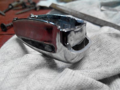

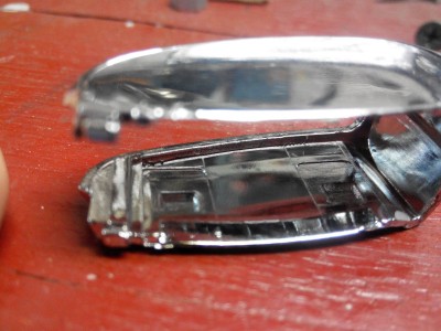

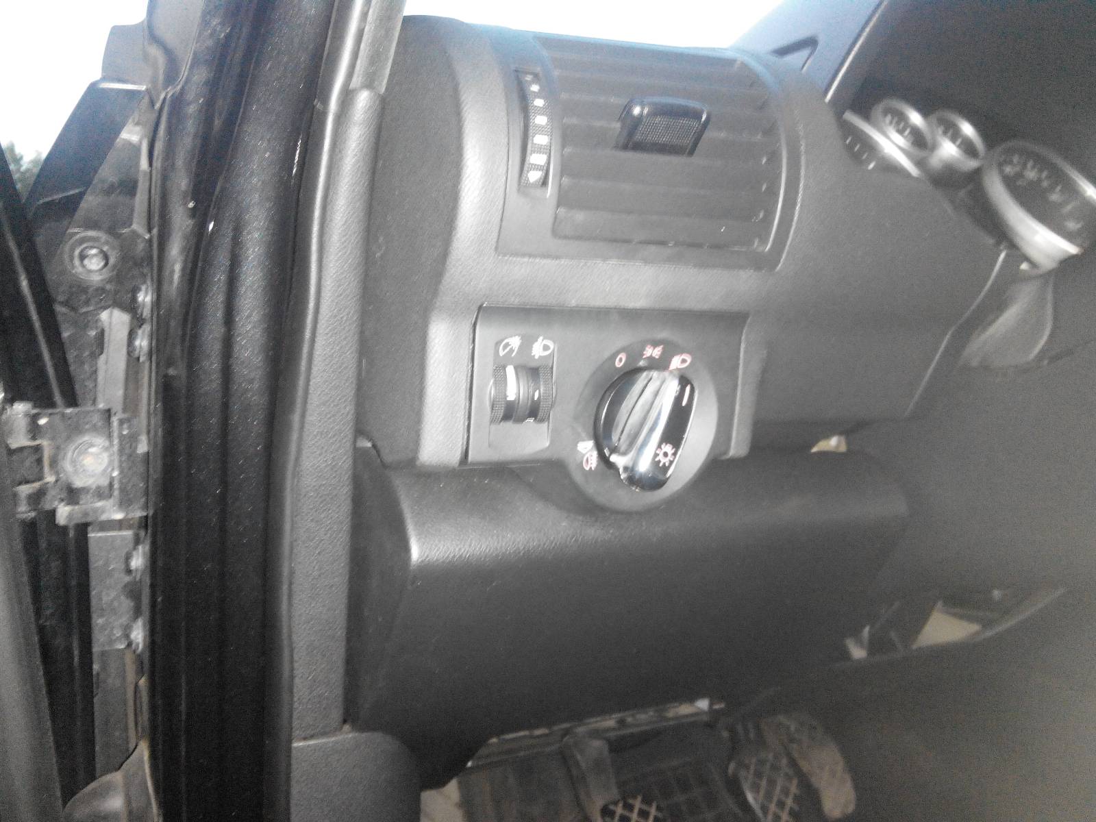

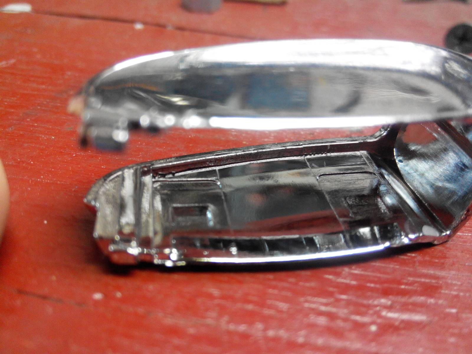

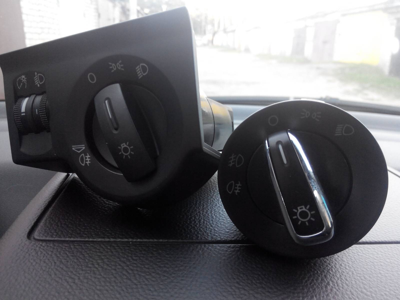

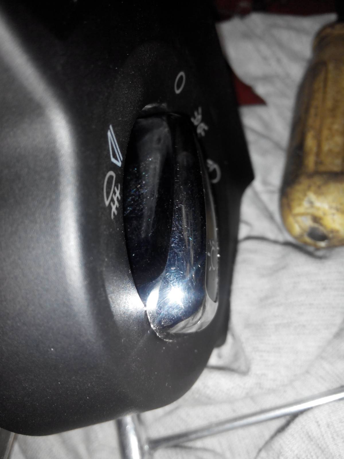

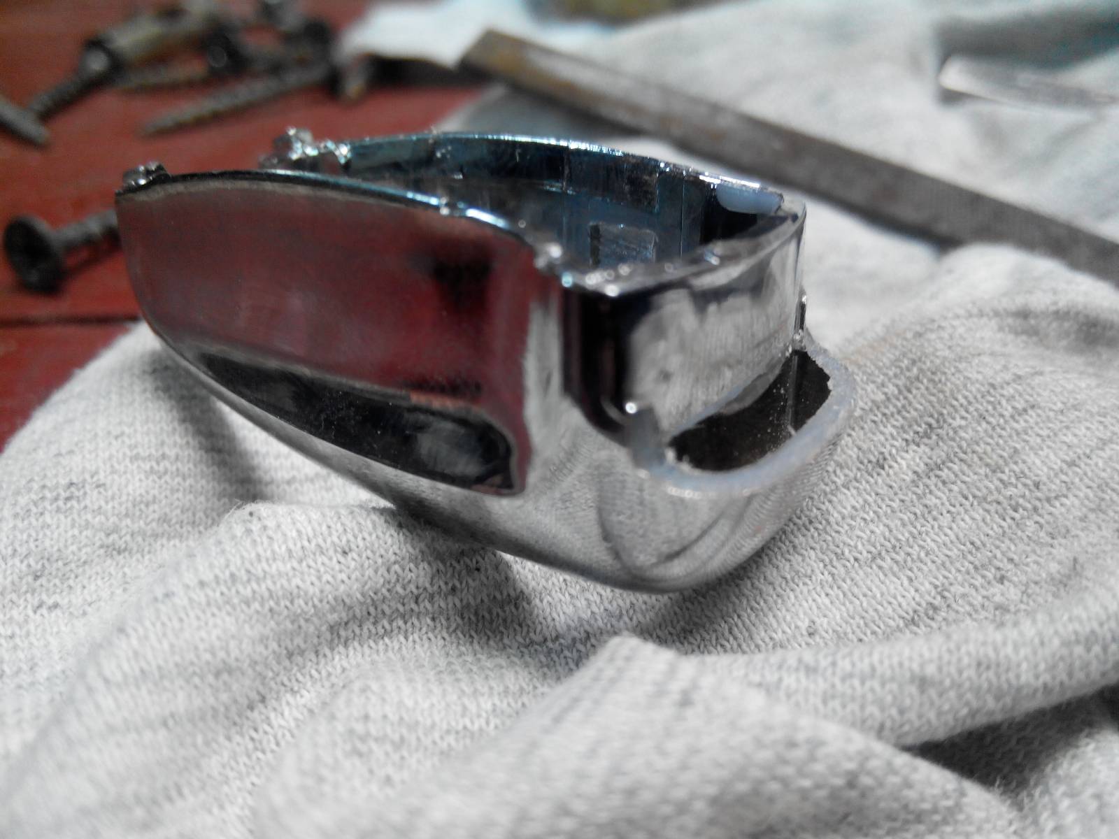

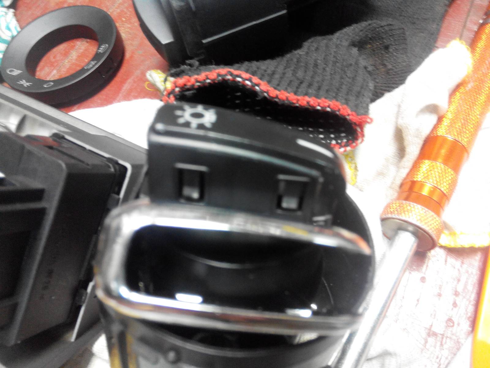

В виду отсутствия переключателя от Ауди А2 8Z1 941 531 E (или его дороговизны в купе с плохим внешним состоянием ) был заказан переключатель с хромированной ручкой 3BD941531A от VW из Китая
Он немного не такой как на Ауди А2, но легко разбирается и после небольшой доработки встал как родной.
Хром накладку пришлось немного доработать надфилем, т.к. оригинальной кольцо толще и без доработки переключатель не утапливается в положение для снятия .
Забегая вперед, скажу что при разборке "китайского" переключателя все внутренности повылетали )). Собрал я их наверное не правильно( а может это особенность переключателя от фольцвагена) и ПТФ горят всегда при включенном зажигании. Но меня это устроило, использую как ходовые огни!

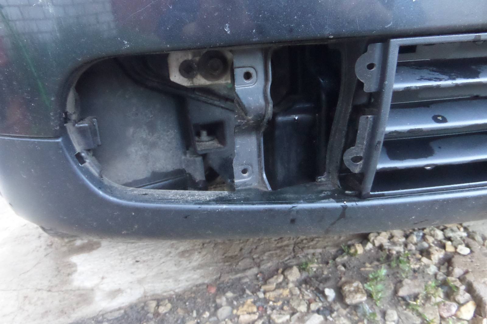

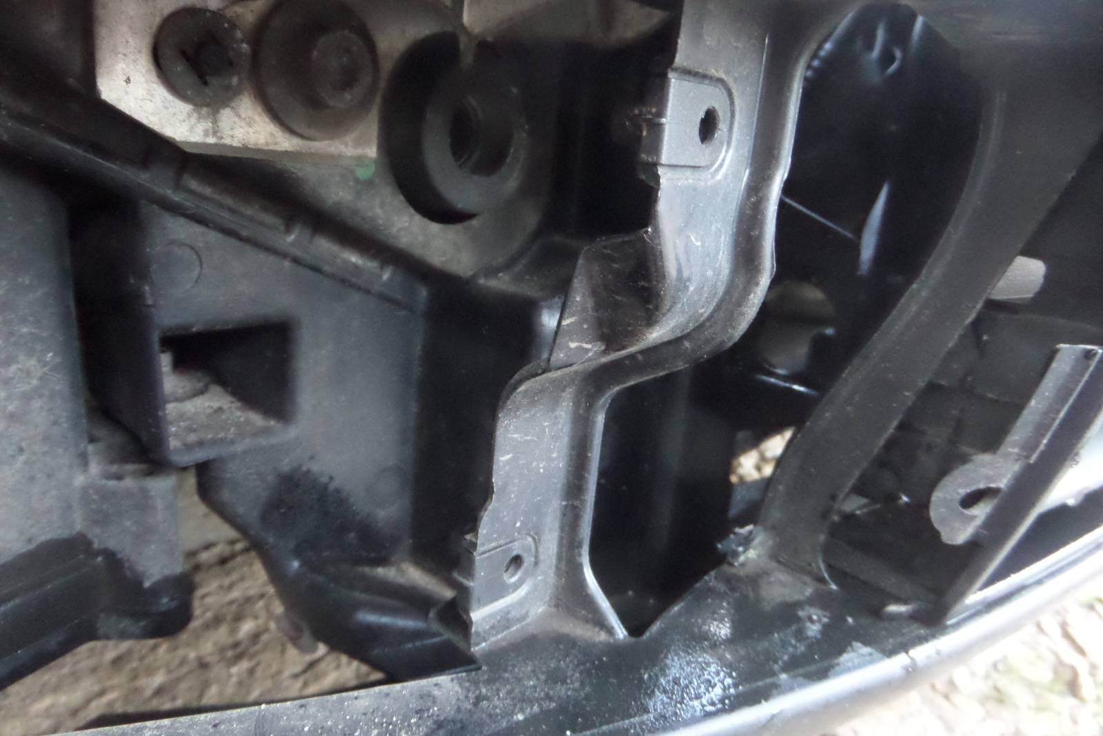

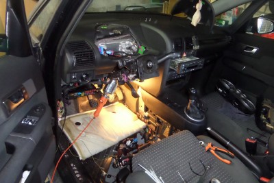

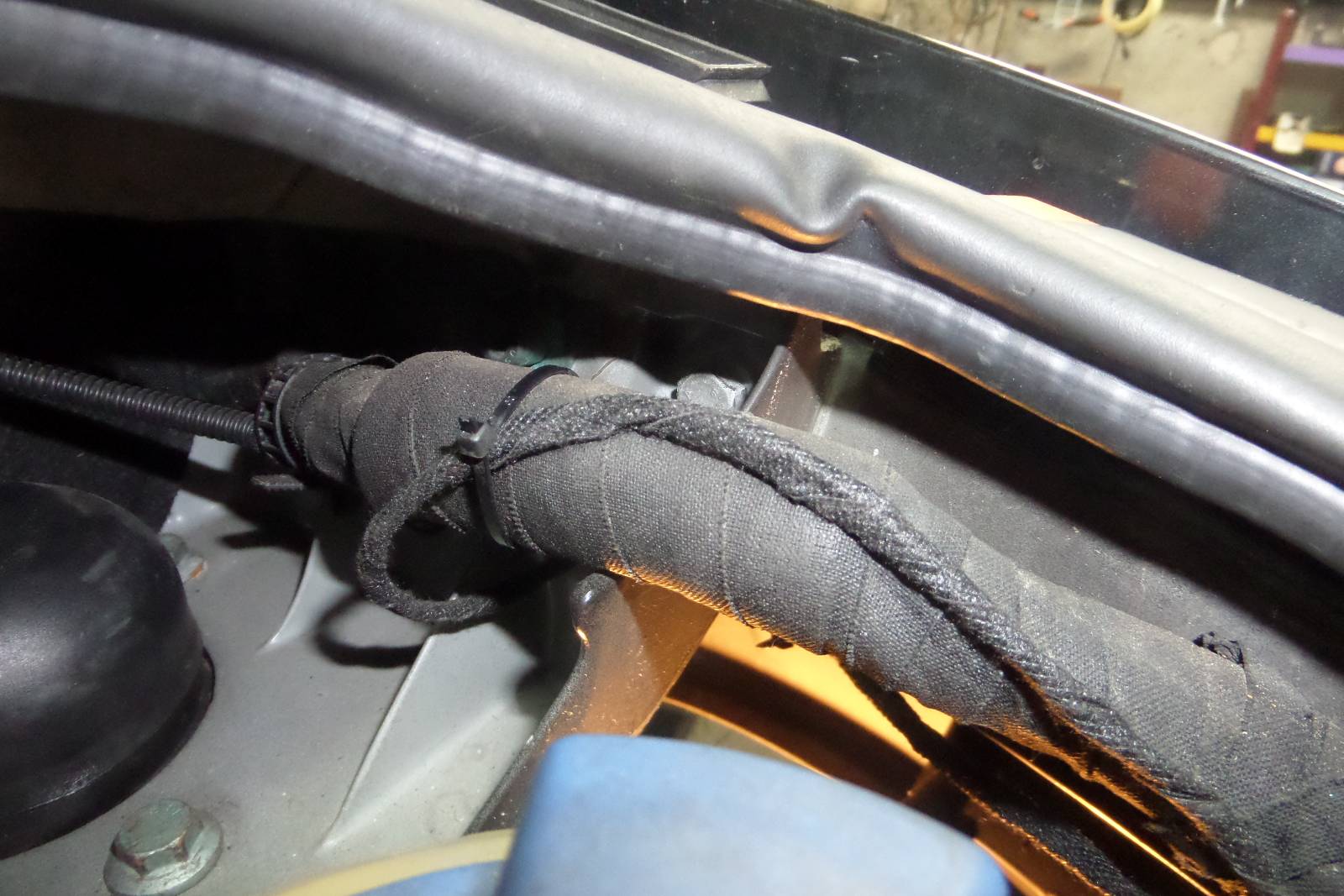

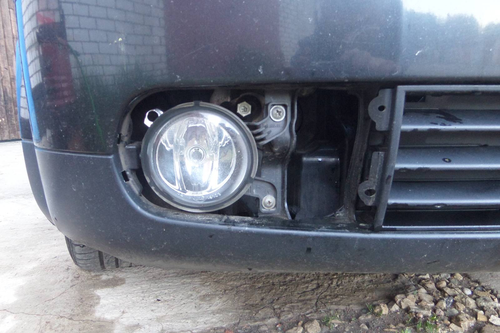

Противотуманные фары соединил парралельно, жгут закрепил и пропустил вдоль центральной решетки радиатора.

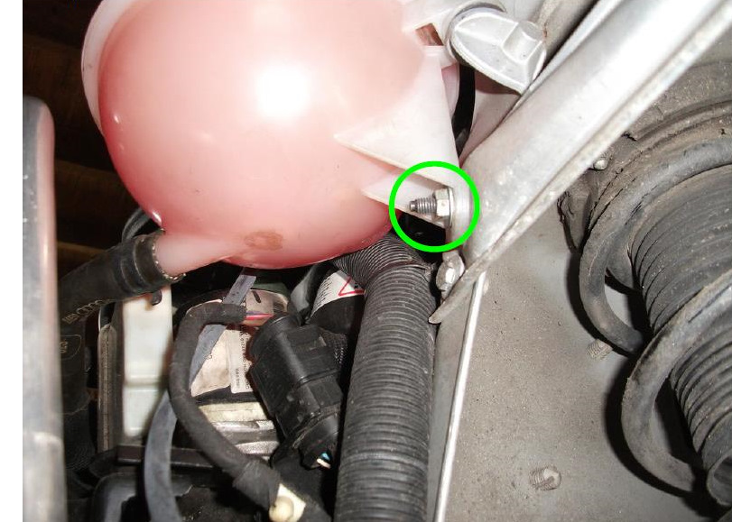

Минусовой провод можно было запитать к усилителю бампера отдельно от каждой ПТФ, я пошел по другому пути. И запитал его к болту возле верхнего крепления ооры аммортизатора.(Как вариант — нижнее крепления бачка ОЖ)

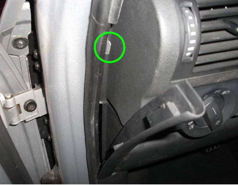

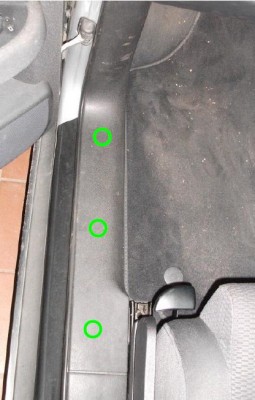

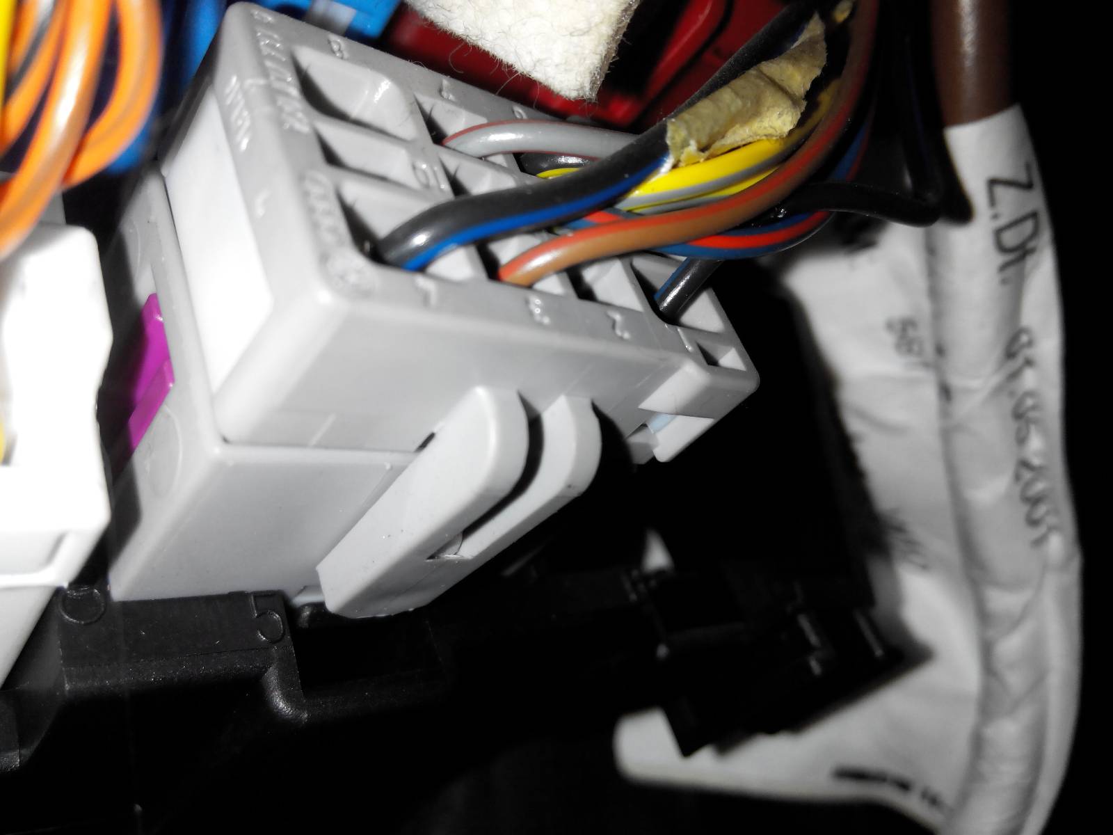

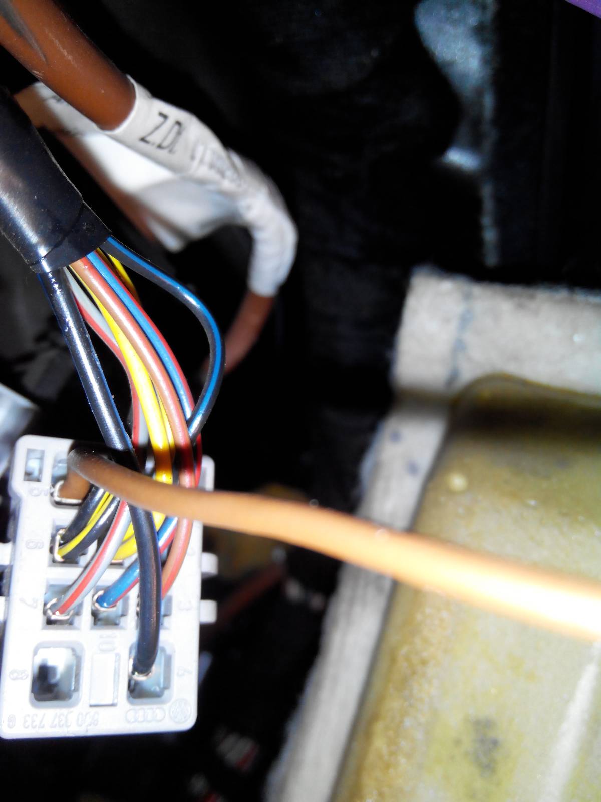

Плюсовой провод нужно протянуть в салон и подключить к серой 8-ми контактной колодке в гнездо №5. Распологается снизу водительской стойки под пластиковой обшивкой. Чтобы добраться — нужно снять накладку порога, накладки вещевого отделения водителя.

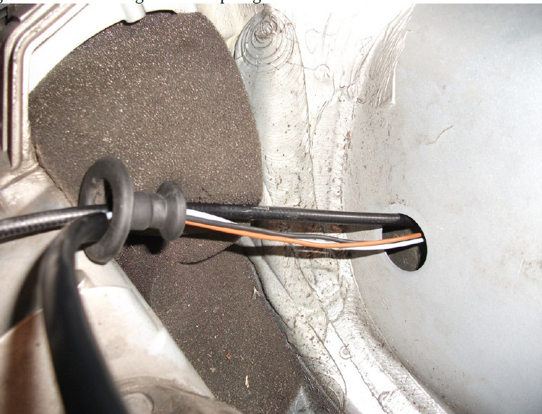

Попасть в салон можно двумя способами. Через жгут проводки моторного отсека (но место очень не удобное и изнутри я не смог толком подобраться к нему даже на ощупь) и через отверстие тросика открывания крышки (для залива и контроля тех.жидкостей).
Прокладку осуществлял вторым способом

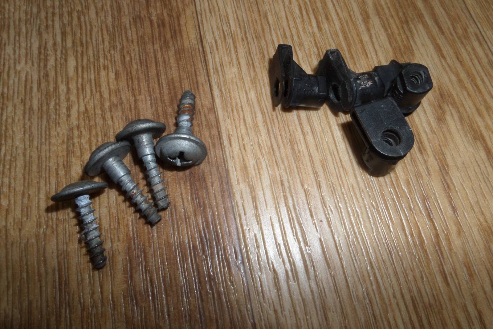

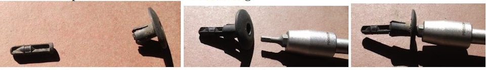

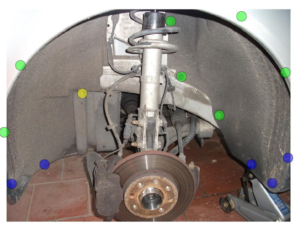

Для доступа необходимо снять пластиковую защиту-локер колесной арки.
Держится на заклепках распорных VAG 4D0 807 300 (обозначены зеленым цветом на фото)и винтах N 907 750 01 (обозначены синим цветом на фото). При извлечении распорных клепок, часть распорок была утеряна, поэтому желательно иметь про запас
