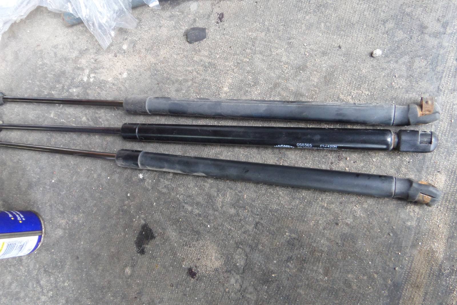

Оригинальные упоры были с номерами ^
8Z0 827 552 C - черного цвета, устанавливались с 05.2001 года
8Z0 898 552 - черного цвета, устанавливались до 04.2001года
8Z0 898 552B - хромированные, устанавливались до 04.2001года
Судя по аналогам
Выталкивающая сила : 370 N
Общая длина: 513…520 мм

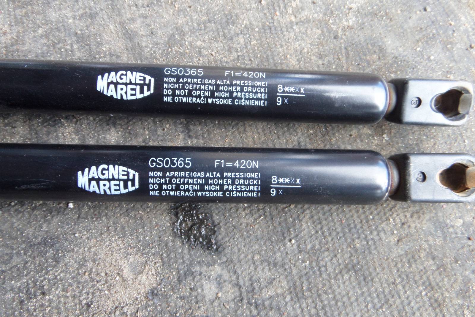

Мне случайно достались упоры Magneti Marelli — GS 0395
Общая длина: 570 мм,
Выталкивающая сила: 420 N
применяются они на SAAB 900
По габаритам вроде одинаковые.

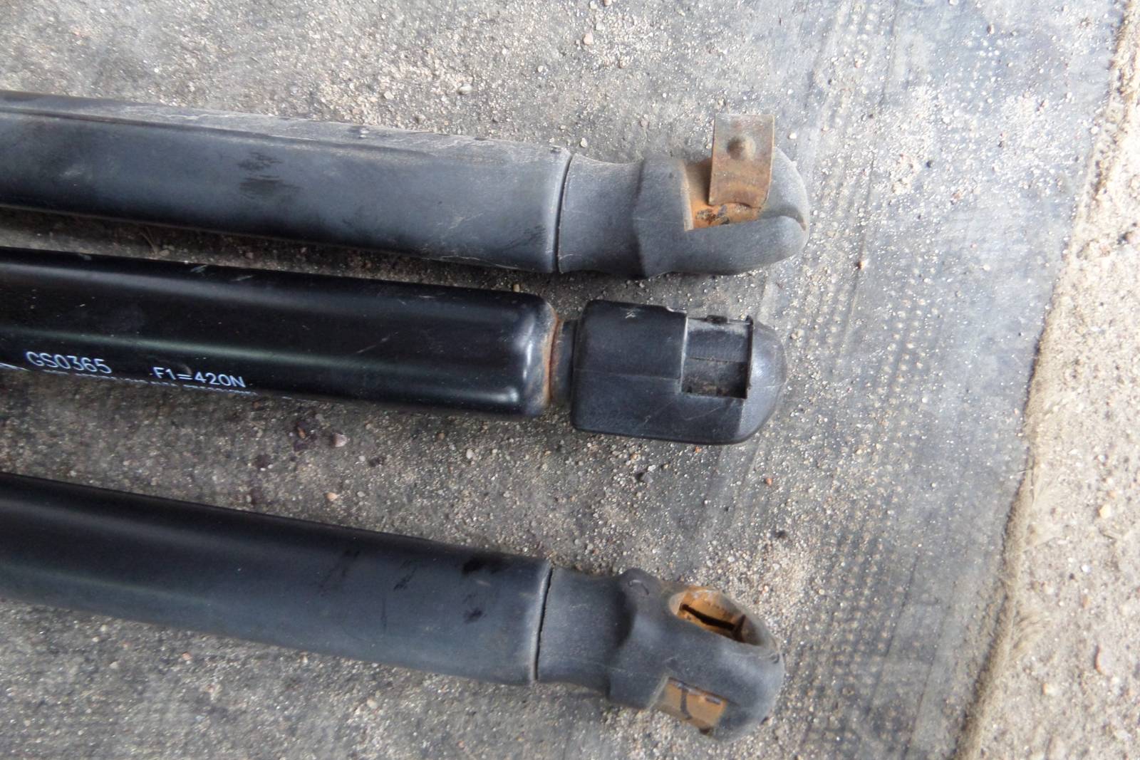

Единственное отличие - на "родных" нижняя часть немного изогнута. Решается переустановкой нижних "набалдашников" :)
Изначально они немного выстреливали что ли? крышку в конце хода, , но потом "приработались" :)
На данный момент их работа меня полностью устраивают :yes:
