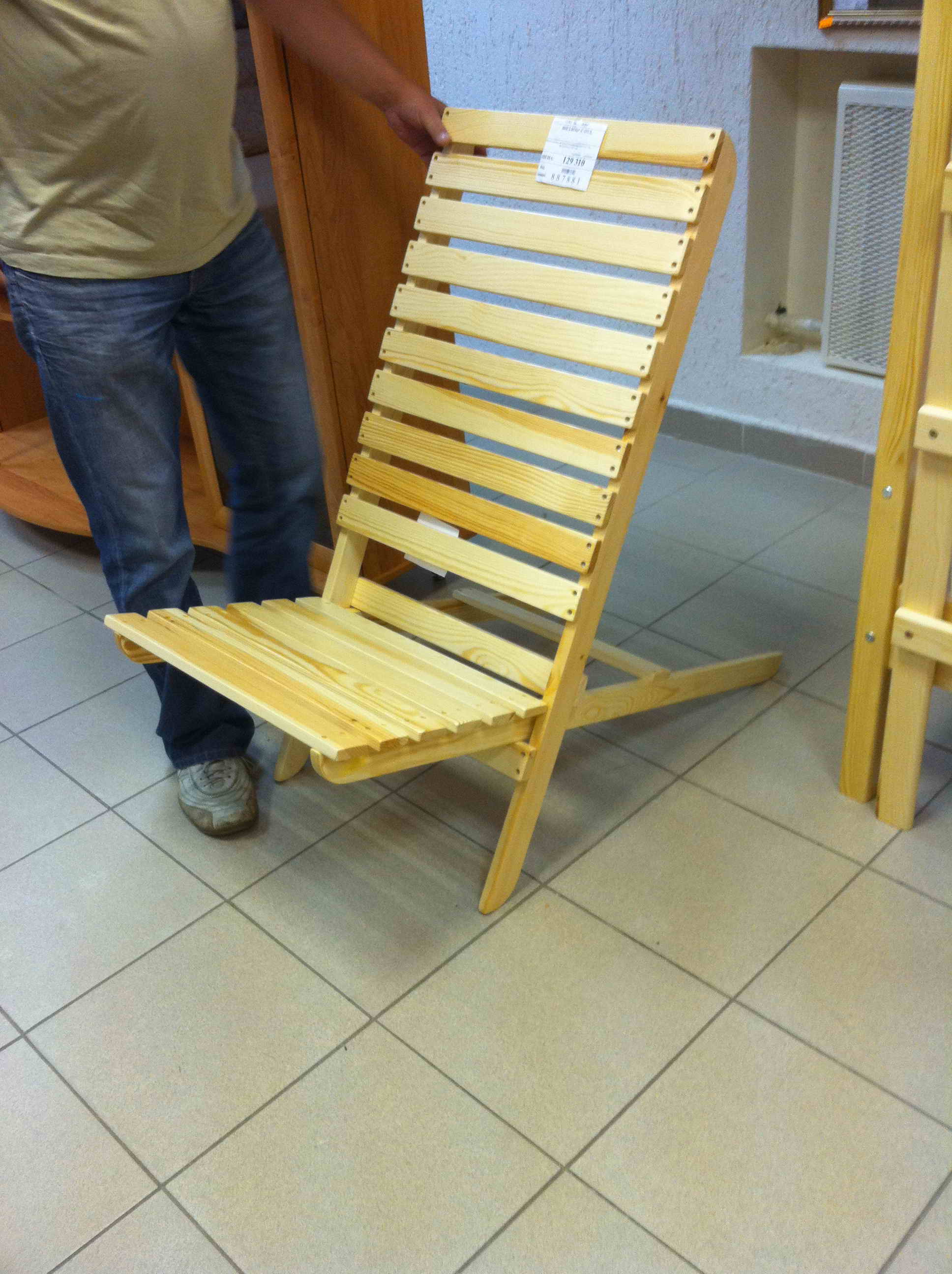

Пару недель назад сестра младшая обмолвилась, что в каком-то мебельном магазине видела шезлонг деревянный. Я тут же вспомнил, что давно хотел балкон обустроить - но не делать там стеллаж для колес или шкаф для закаток, а креселко влагостойкое поставить для питья пива на закате. По описанию - шезлонг сосновый, достаточно корявый стоить должен не сильно дорого и я поехал в магаз с целью парочку купить. Посмотрел на эту буратину,
на цену - присел немножко и решил, что такую кочергу я сам могу изваять.

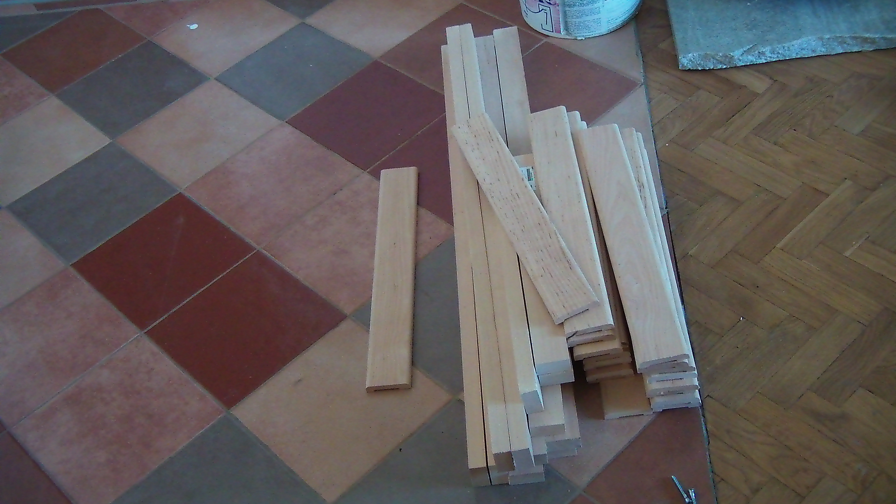

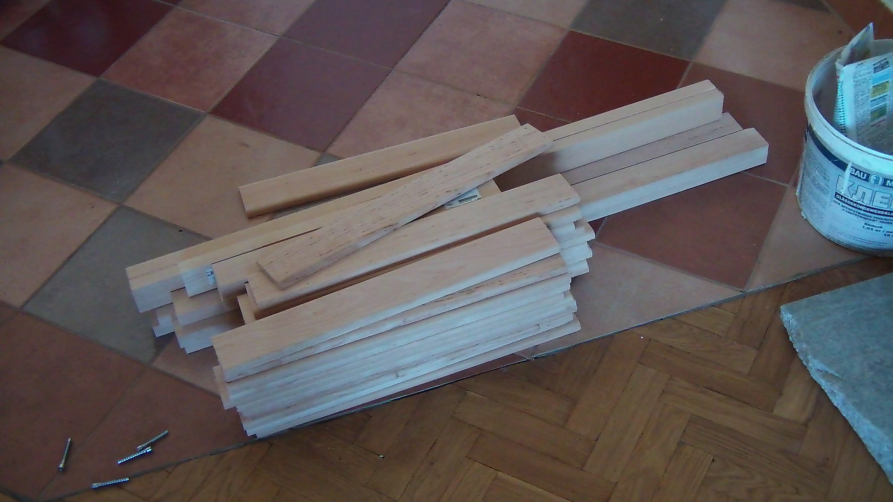

По работе на недельке занесло меня в магазин "ОМА" в Шабанах. Есть там деревяшечки всякие для кустарного изготовления шезлонгов. Но Остапа понесло и я скомплектовал на пару шезлонгов набор из ольхи. Четыре бруска длиной два с половиной метра 25х50 и шесть наличников. Стоило удовольствие около 230 тыс - т.е. чуть (ну самую малость) меньше, чем два готовых шезлонга в магазине. Ну, остается утешать себя тем, что там - сосна, а у меня - массив ольхи. ;)
Брусок разгоняется на куски метровой длины, наличник - на полуметровые. Вместо товарной древесины получаем набор "сделай сам"

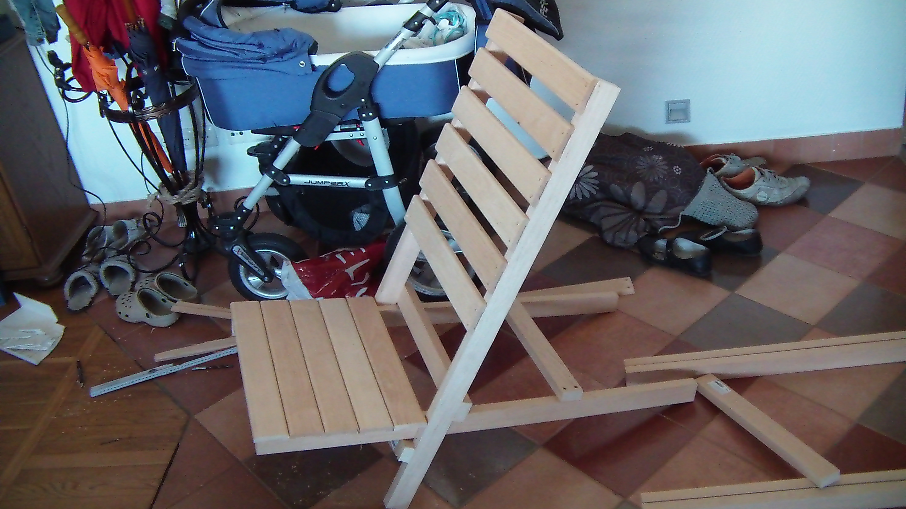

Идея этой буратины достаточно проста - одна часть должна легко вставляться в другую. Спинка - шире, сиденье - уже.

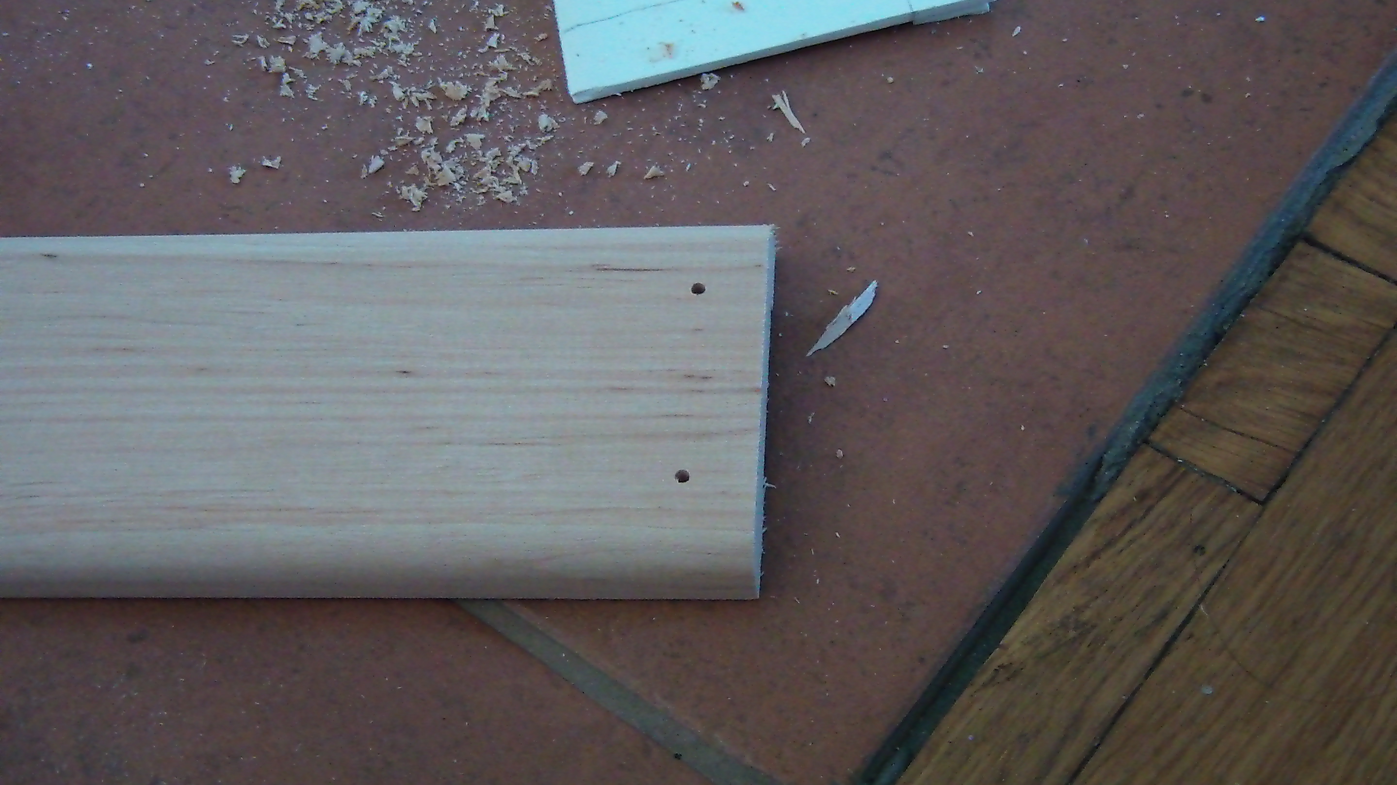

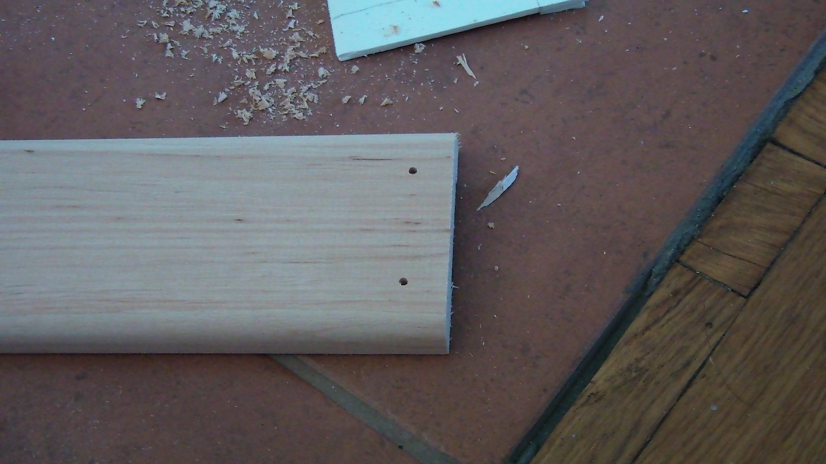

Собираем спинку. Обрезки наличника - т.е. то, во что мы превратили наличник из ольхи - будет перемычками спинки и сиденья, обрезки бруска - будут основаниями. Чтобы все было условно ровно - хоть мы и строим дачно-балконную мебель - хорошо бы сделать разметку. А можно и не делать - а использовать для сверления шаблон - минимизируется погрешность оператора ;) Сверлим отверстия для шурупов.

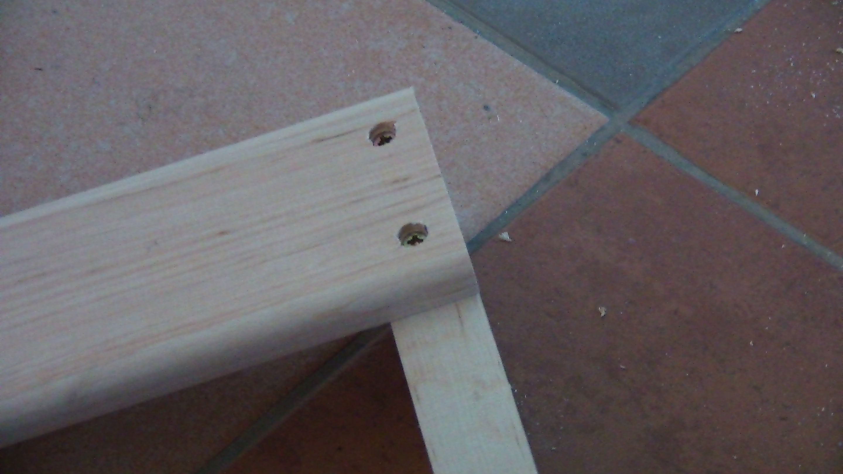

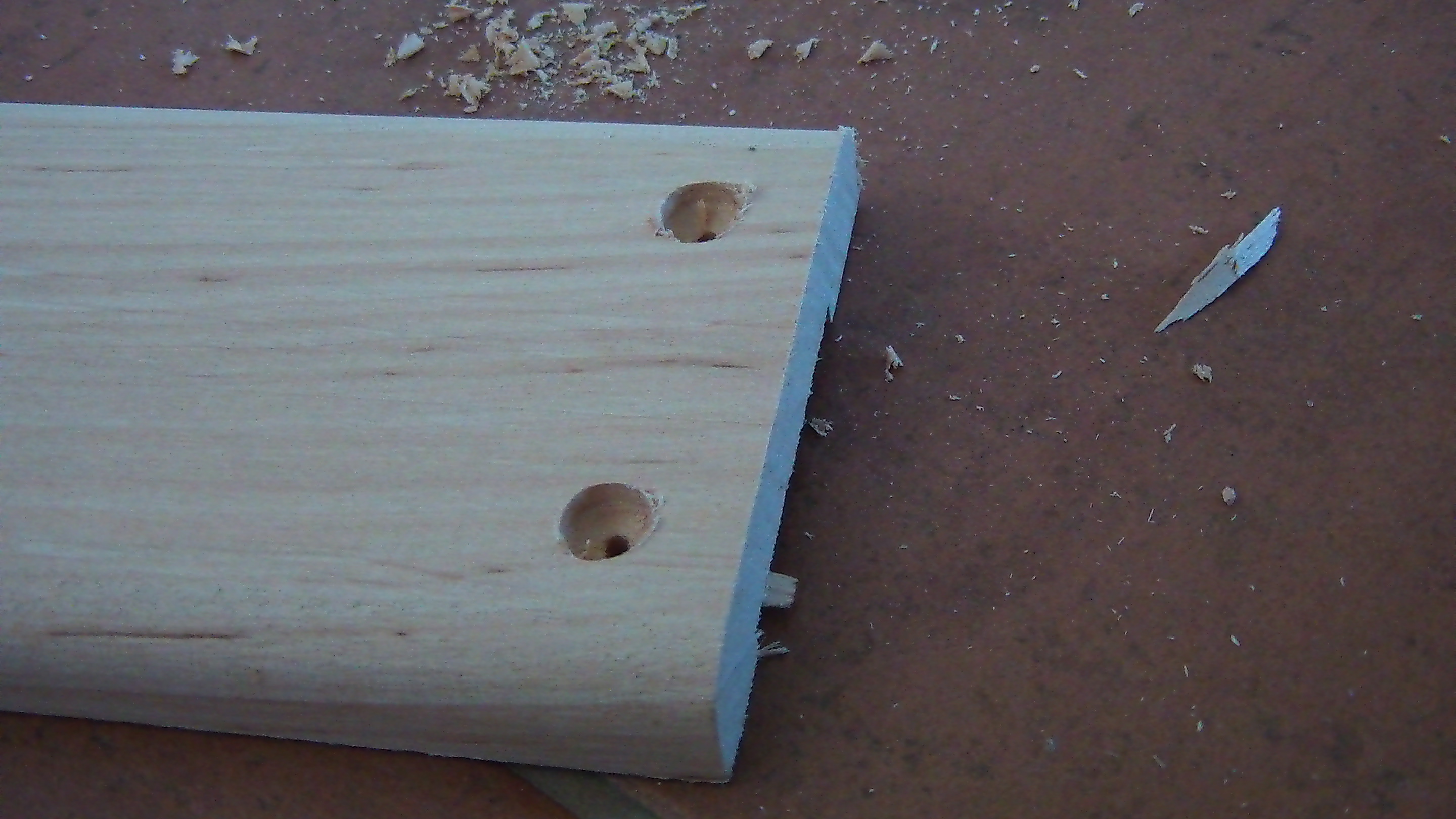

Чтобы шляпками шурупов не рвать майки и спину не царапать - зенкуем эти отверстия.
Прикручиваем первую перемычку

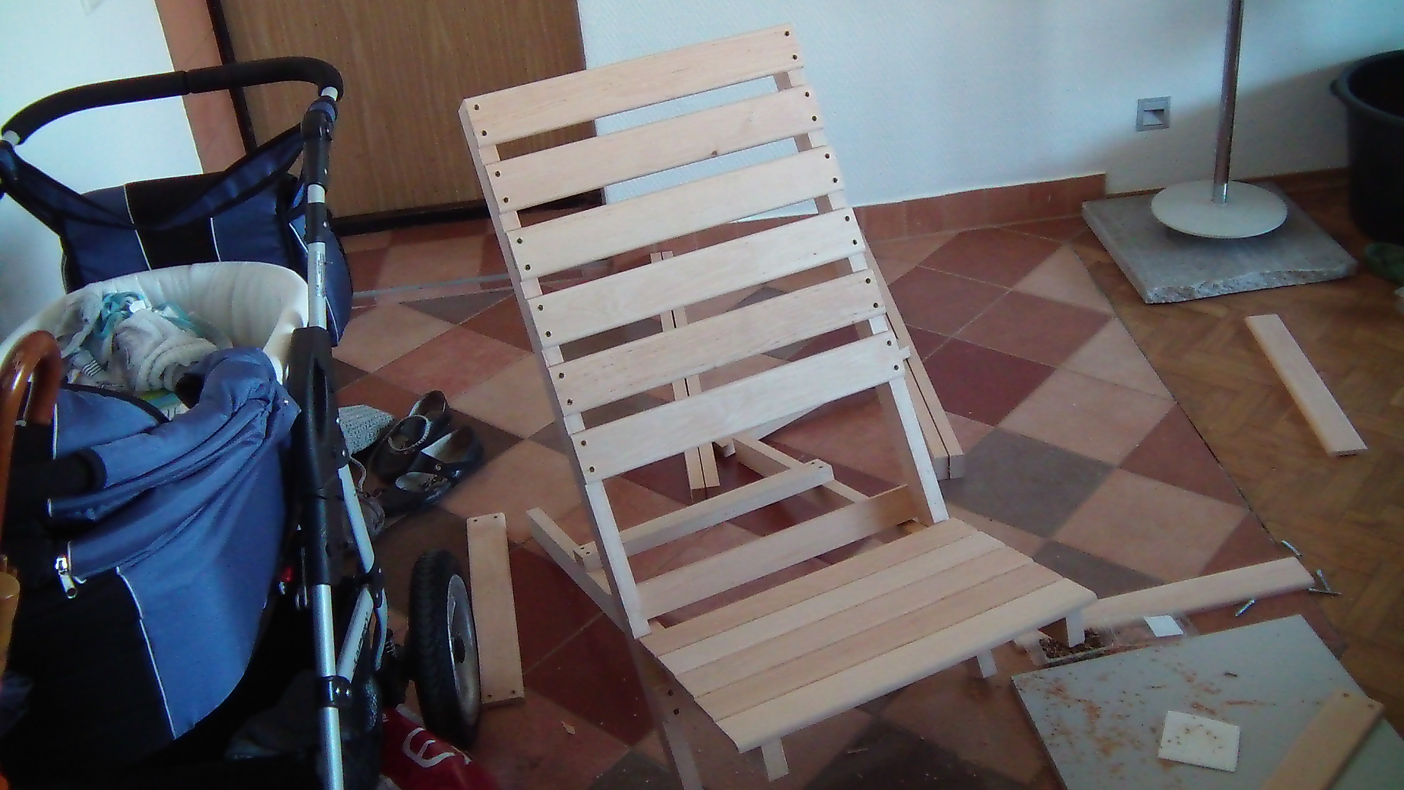

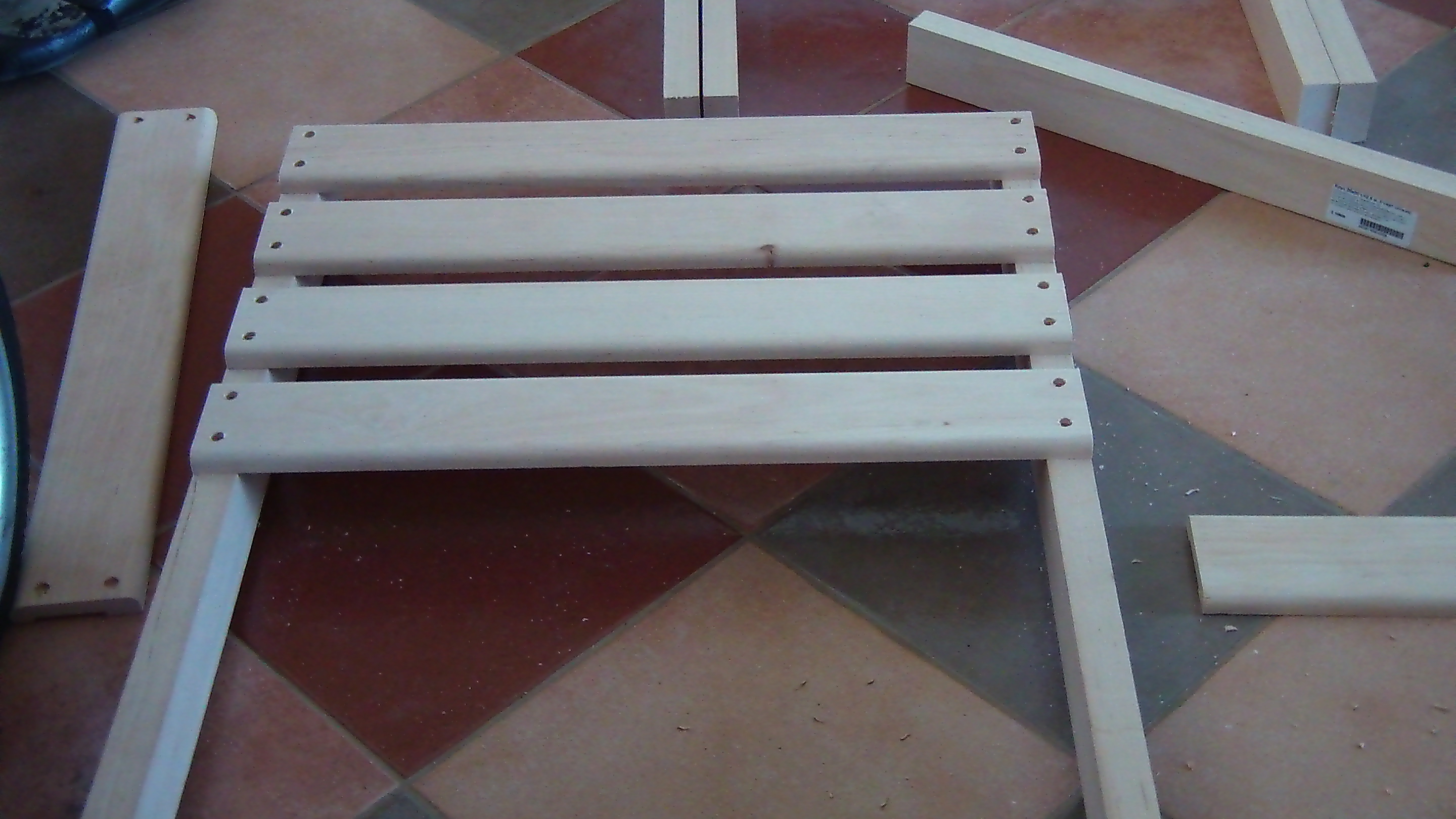

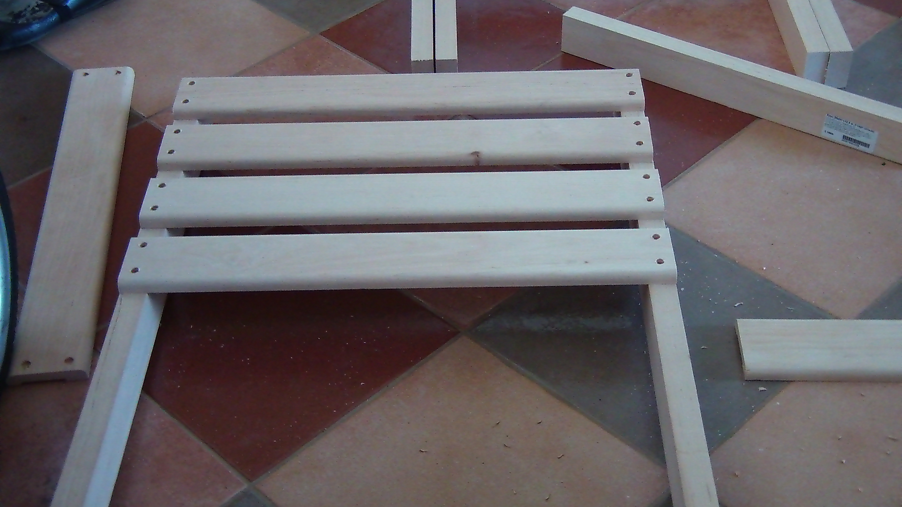

Сиденье - аналогично. Но направляющие сиденья должны легко вставляться внутрь направляющих спинки - делаем между ними зазор 3 мм с каждой стороны.

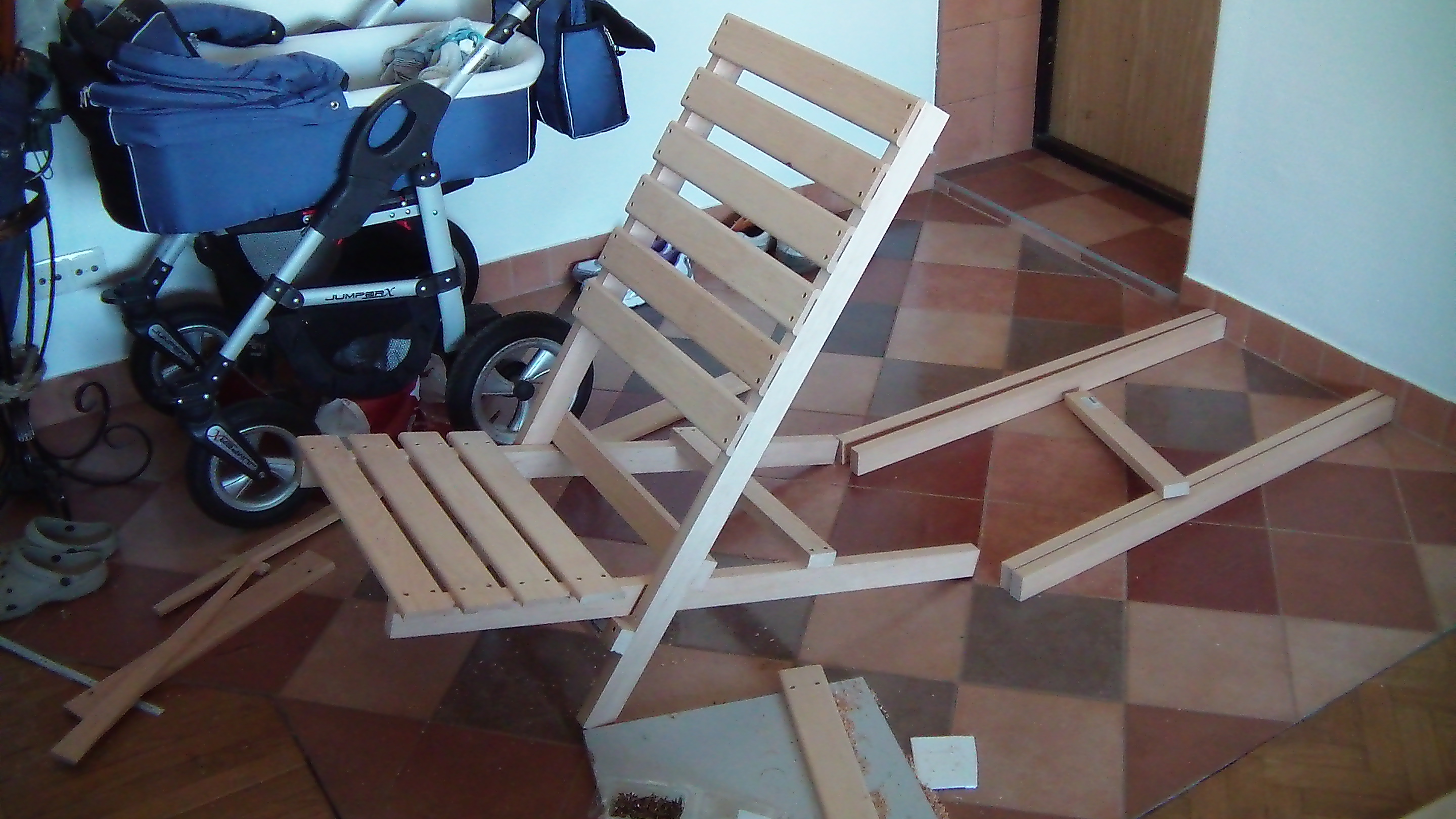

Получается вот что
Уже как бы можно сидеть на балконе и пиво пить. Только перемычки сиденья еще не прикручены.
А вот так - совсем готово.
Пару планок сломал - передавил шурупами, когда закручивал. :( Я здоровый блин и шуруповерт аццкий. Но деталей-то было на два изделия :) так что одно уже есть, а на второе - надо еще пару деревяшек. Ну, на недельке организую.
