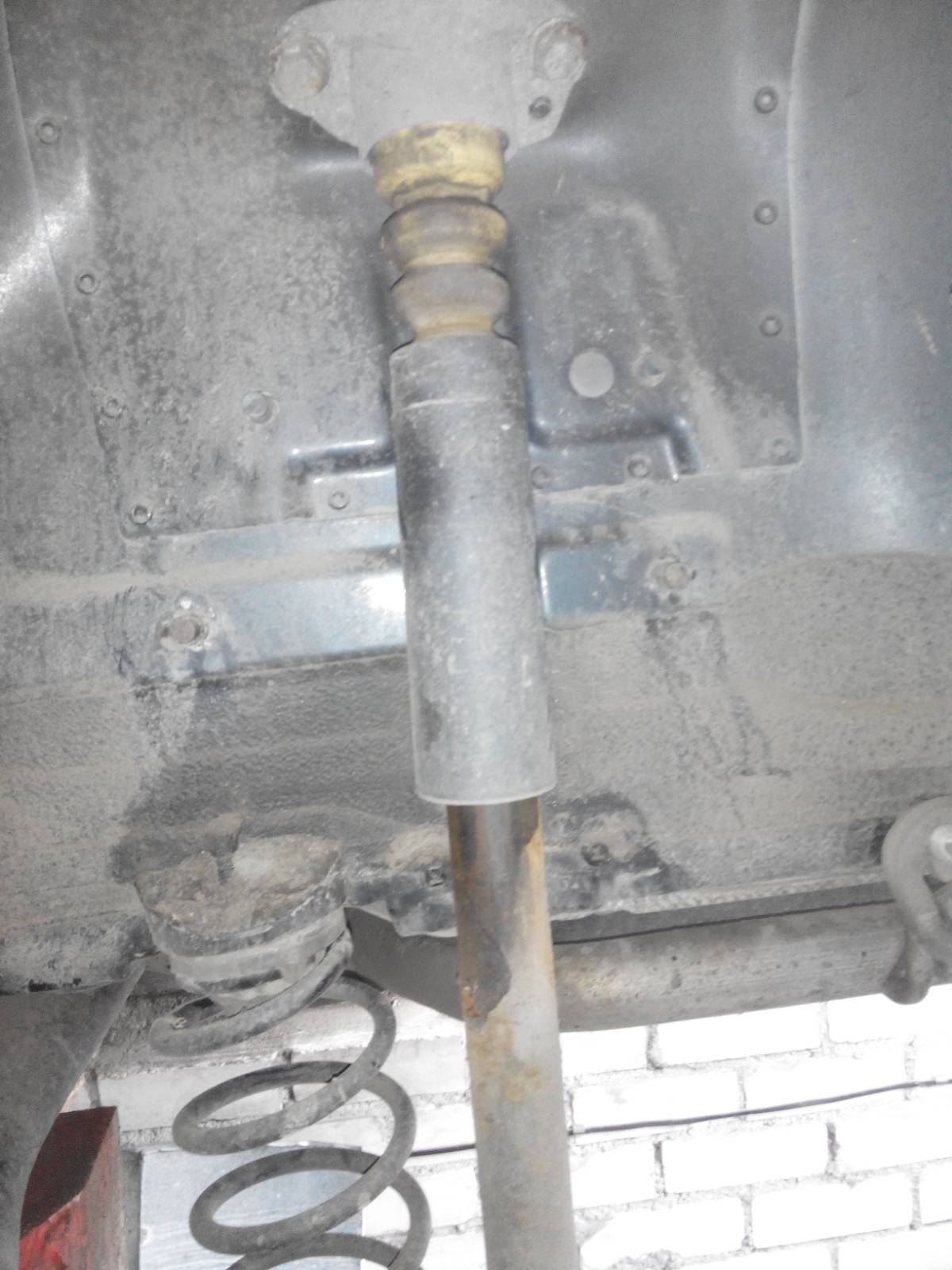

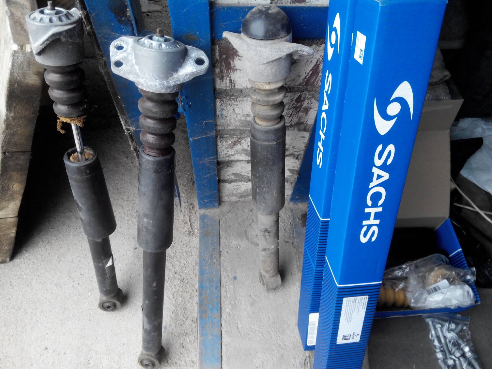

Решил заменить задние амортизаторы. Старые были вроде нормальные, течи не было, мне казалось немного пробивали…
Стояли амортизаторы Монро с "кольцами". По внешнему виду похоже что еще с завода
Номер VAG 8Z0 513 025 J — Газонаполненный амортизатор. ( Хотя по екзисту вроде должно быть масло…)

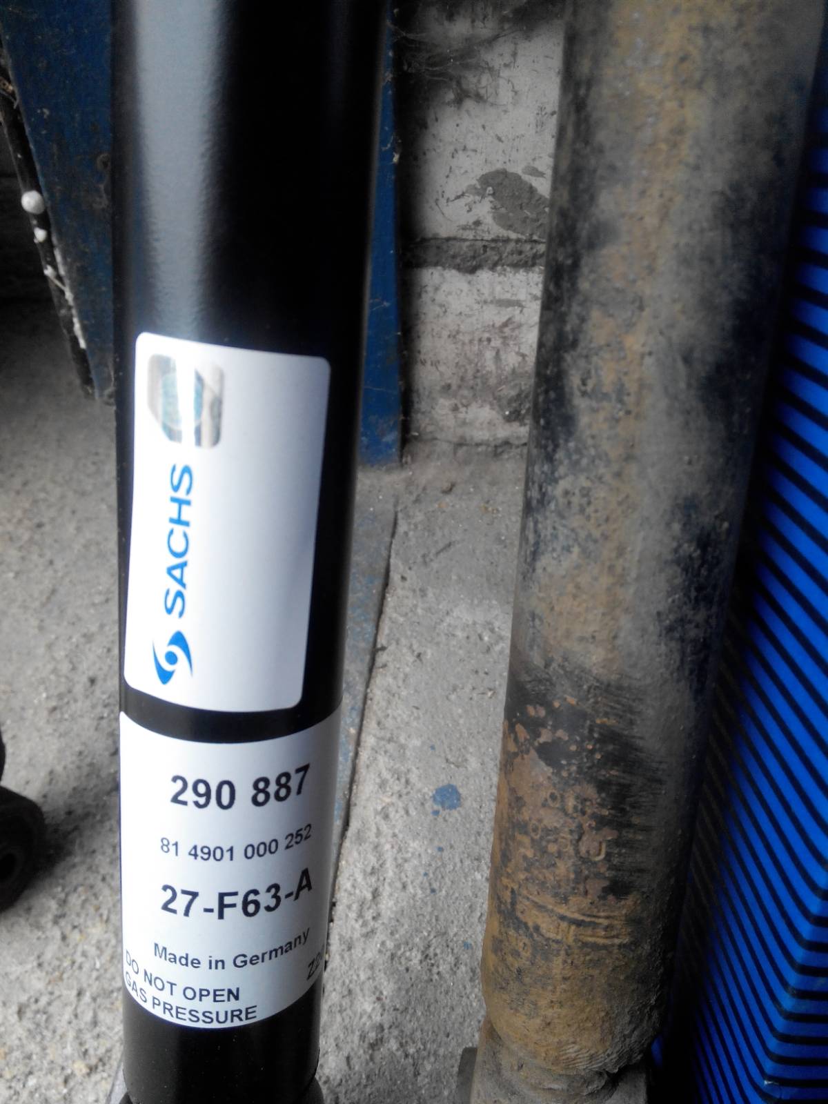

Закупил:
SACHS 290 887 — Амортизатор подвески газовый, задний "Super Touring"
Параметры:
Ось установки — Задняя
Параметр — SEOV27X213A
Рабочая среда амортизатора — Газовый
Серия — Super Touring
Система амортизатора — двухтрубный
Способ крепления амортизатора — верхний стержень, нижнее отверстие
SACHS 900 064 — Ремкомплект установочный заднего амортизатора — 1шт
Включает пыльник и отбойник на 2 стороны
( Оригинальные номера : 8Z0 512 131 C — отбойник 1J0 513 425 A — защитная трубка )
N90 517 302 — Болт с шестигранной головкой — 2шт ( M10X75X45 )
N10 286 110 — Шестигранная гайка с буртиком, самоконтрящаяся — 2шт ( M10 ).....55 Н/м
N90 648 402 — Болт с шестигр. гол. (комби) — 4шт ( M10X35 ) .... 30 Н/м и поворот на 90 ° далее

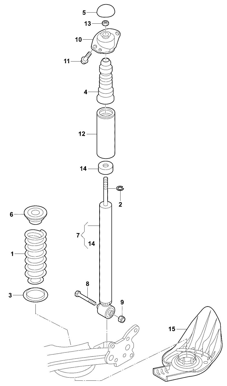

1. Домкратим нужную сторону авто, снимаем колесо, ставим подпорку.
2. Снимаем пластиковый локер:
- с передней стороны 3винта TORX27
- с задней стороны 3винта TORX27
- 1винт TORX27 за штоком посередине ( Только для правой стороны С левой стороны - 2 винта)
- 3 винта TORX27 сзади из под низа ( Только для правой стороны! в левой их не предусмотрено...)
- 3 пластиковые клипсы сверху локера , утапливанием штока в которых они легко вытаскиваются
3. Откручиваем нижний болт на 17
4. Откручиваем два верхних болта головкой на 16
5. Вынимаем стойку, откручиваем гайку крепления штока аммортизатора. Накидной ключ на 16 и рожковый на 6
6. Прокачиваем новый амортизатор.
примерно по такой методе:
1. Достать амортизатор из упаковки.Перевернуть стойку штоком вниз и выждать 3–5 сек.
2. Сжать амортизатор и подождать 3–5 секунд.
3.Перевернуть стойку, удерживая шток, в вертикальное положение и подождать до 5 секунд.
4. Дать выйти штоку, придерживая его рукой.
5.Повторить п.п. 1–4 минимум 4 раза.
7. Ставим новый пыльник,отбойник, закрепляем с верхней опорой.
Собираем в обратной последовательности.

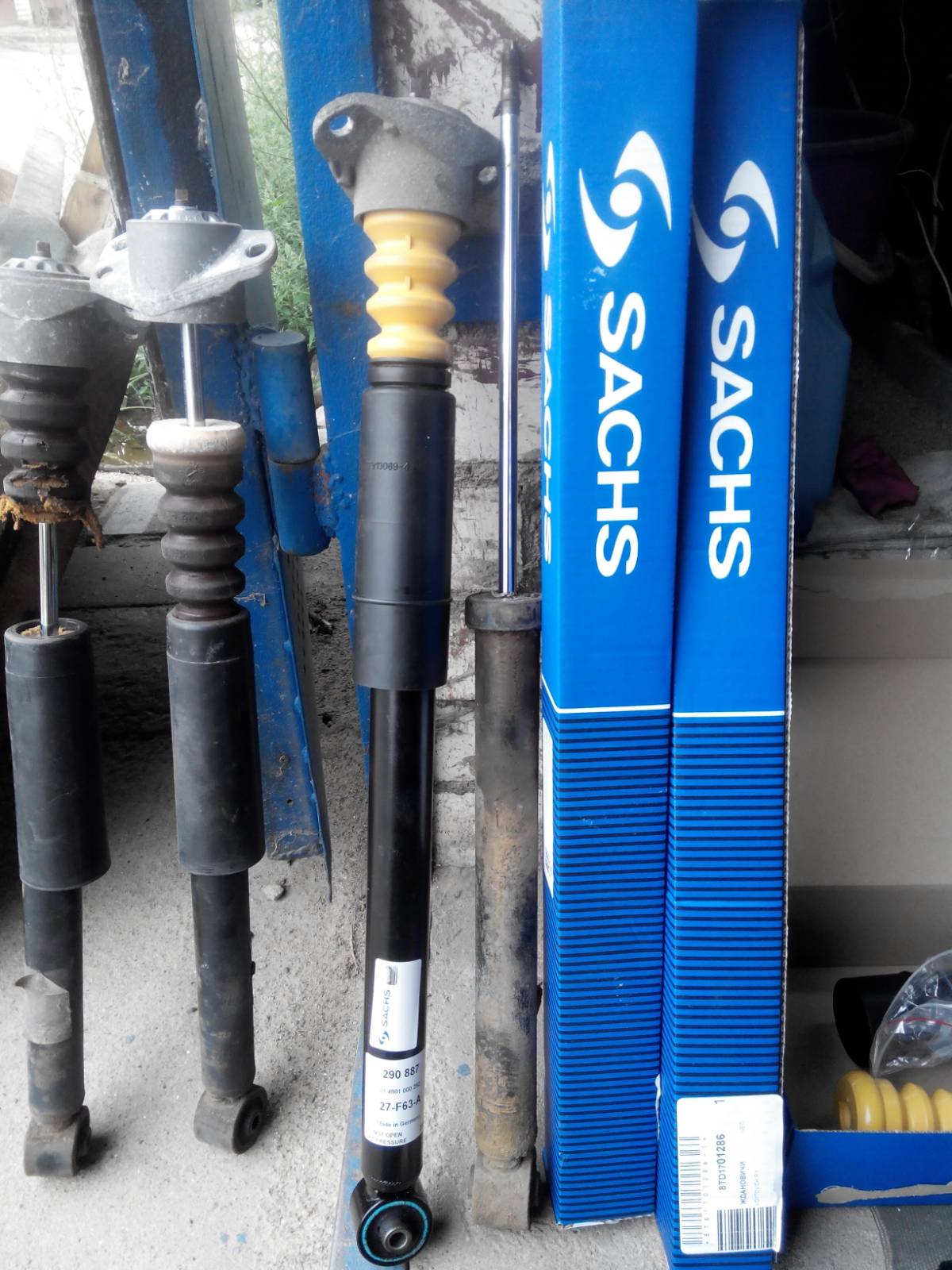

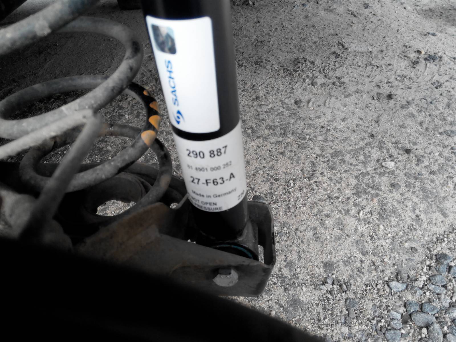

Закупил:
Параметры:

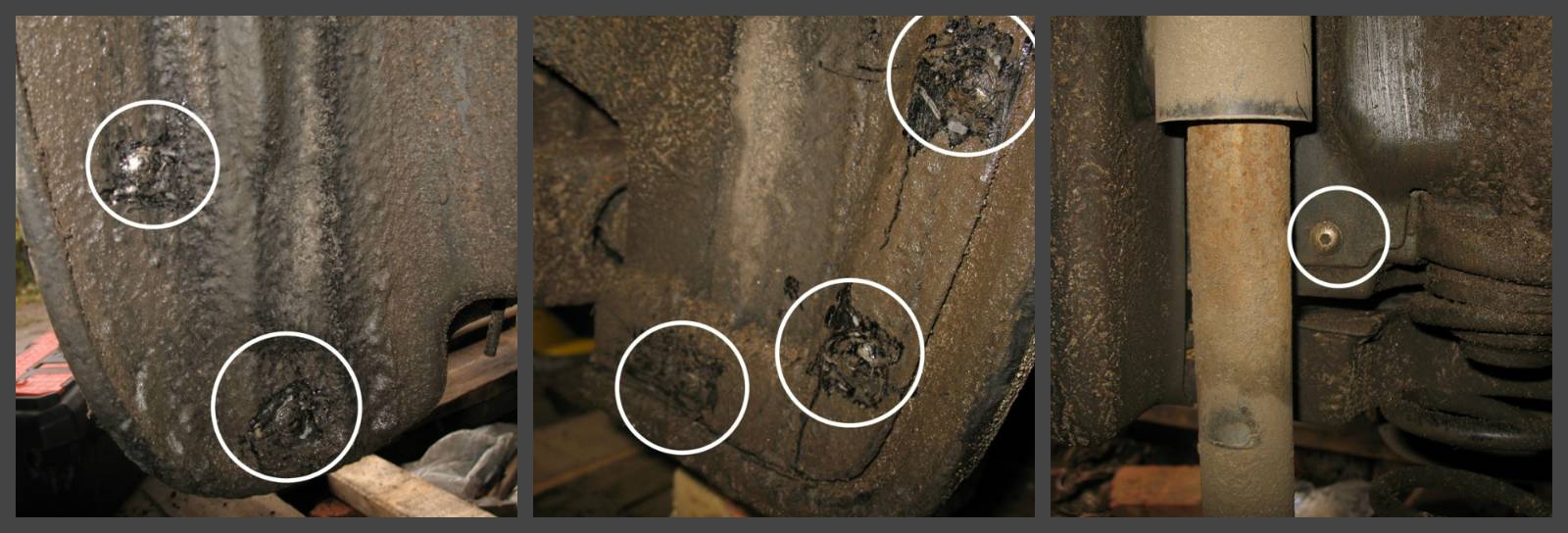

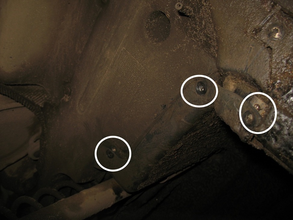

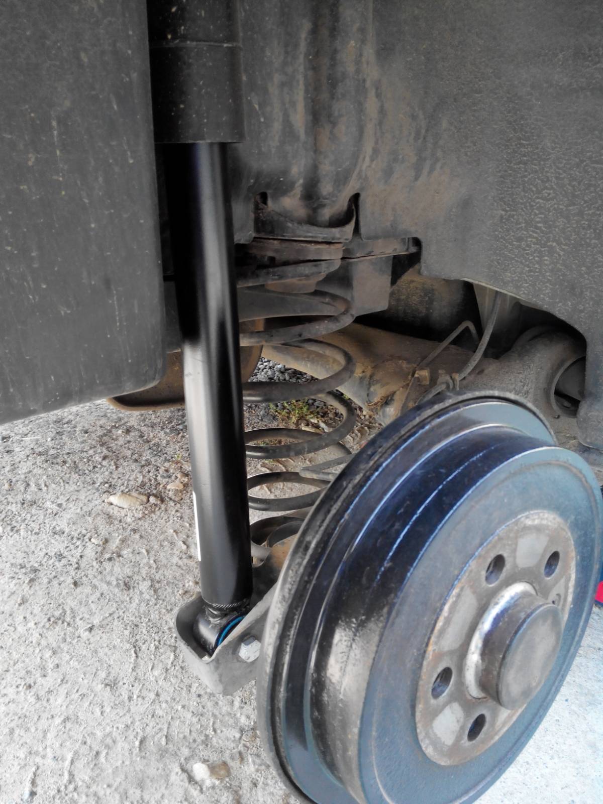

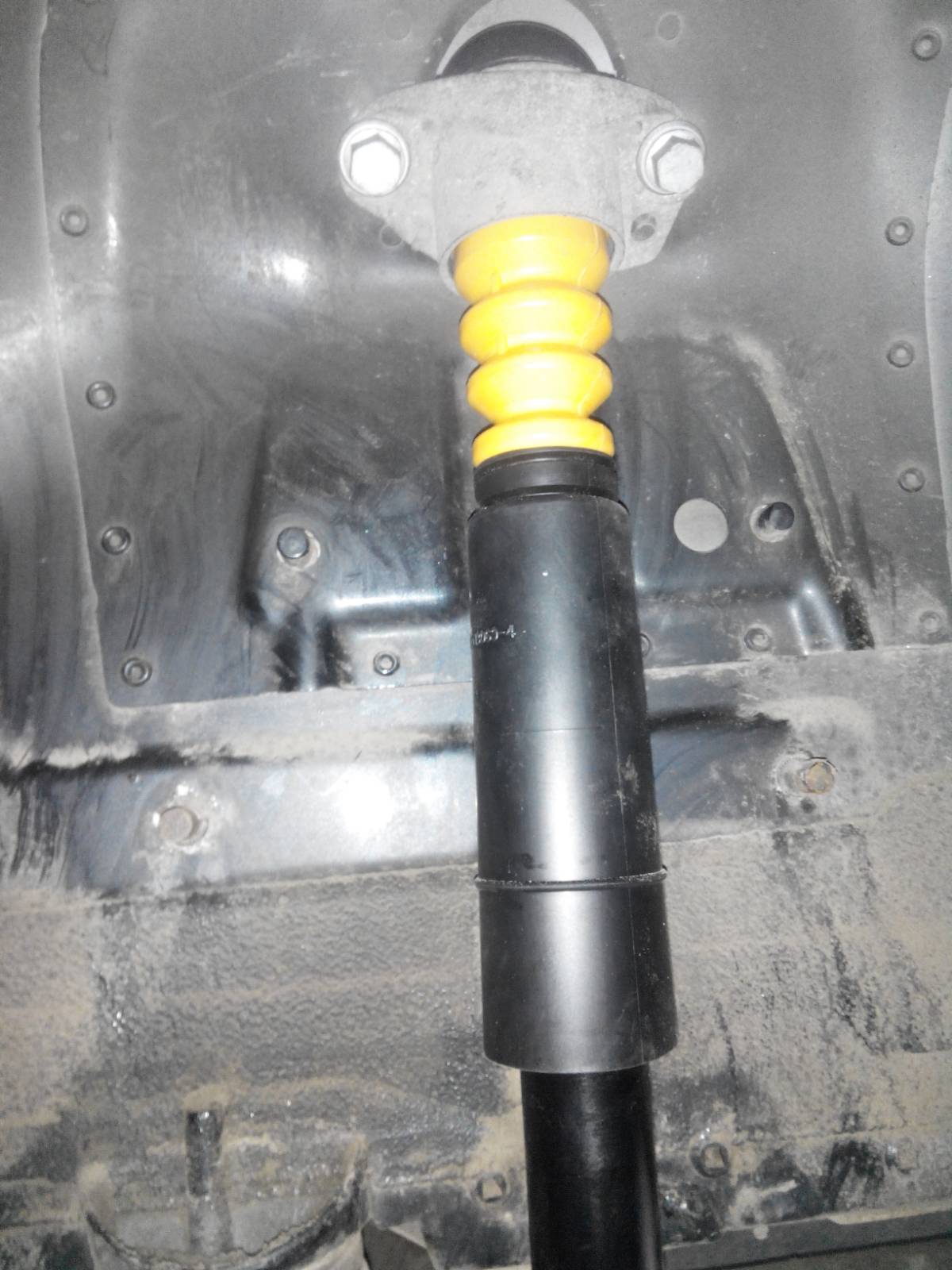

Выступающую састь резьбы нижнего крепления залепил автопластилином.
