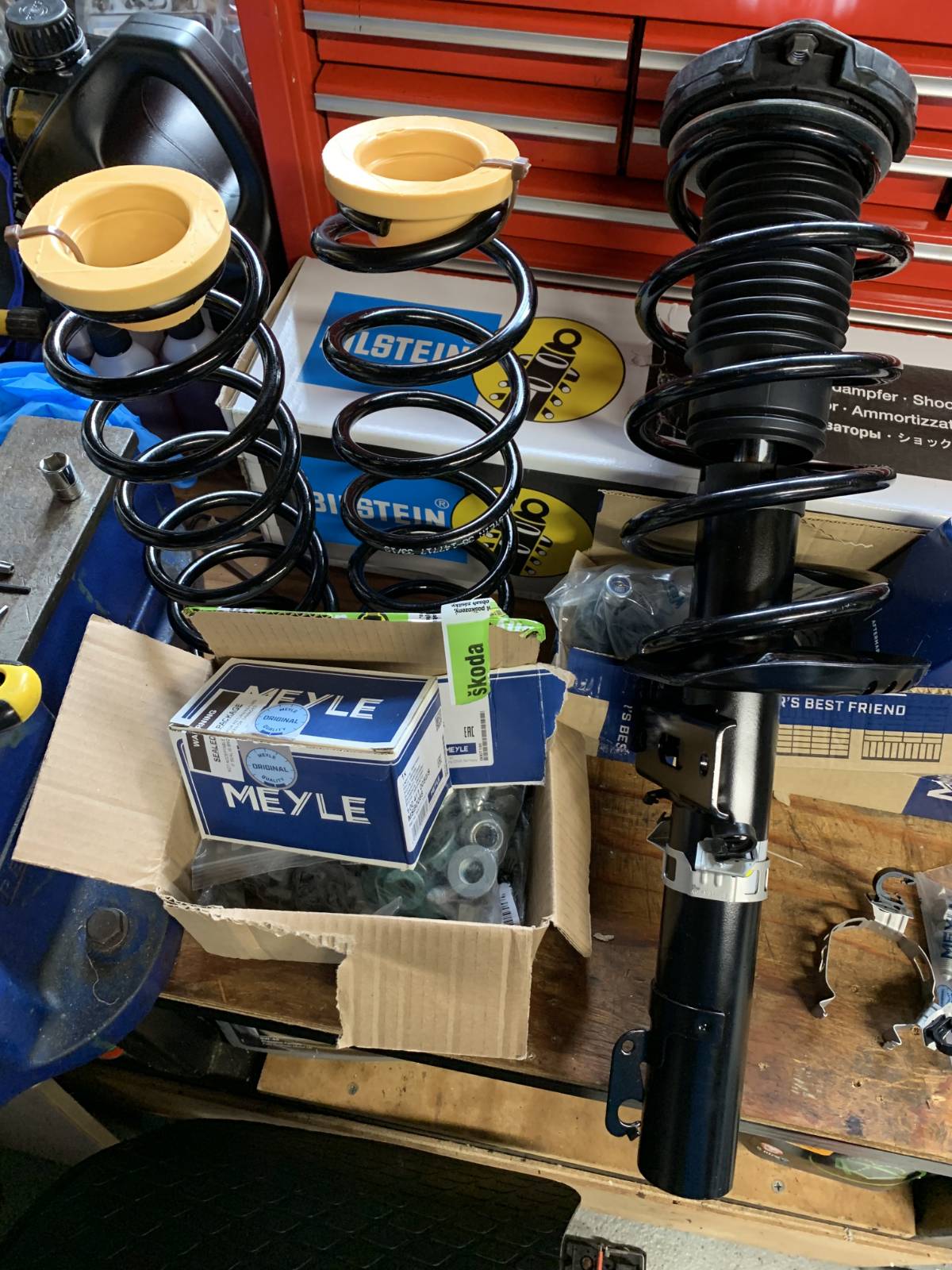

Лопнули Задние пружины Monroe . Начал искать задние пружины для очередного эксперимента и немного опухла голова от информации.. :stars:
Решил упорядочить информацию по пружинам… :drinks:

bono05 писал(а):Источник цитаты Лопнули Задние пружины Monroe
Так же было и на моей старушке. Обе. Тоже задние и тоже монро. Я их грузил конечно прилично. Но ни родные, ни потом каяба этим похвастаться пока не могут :???:
