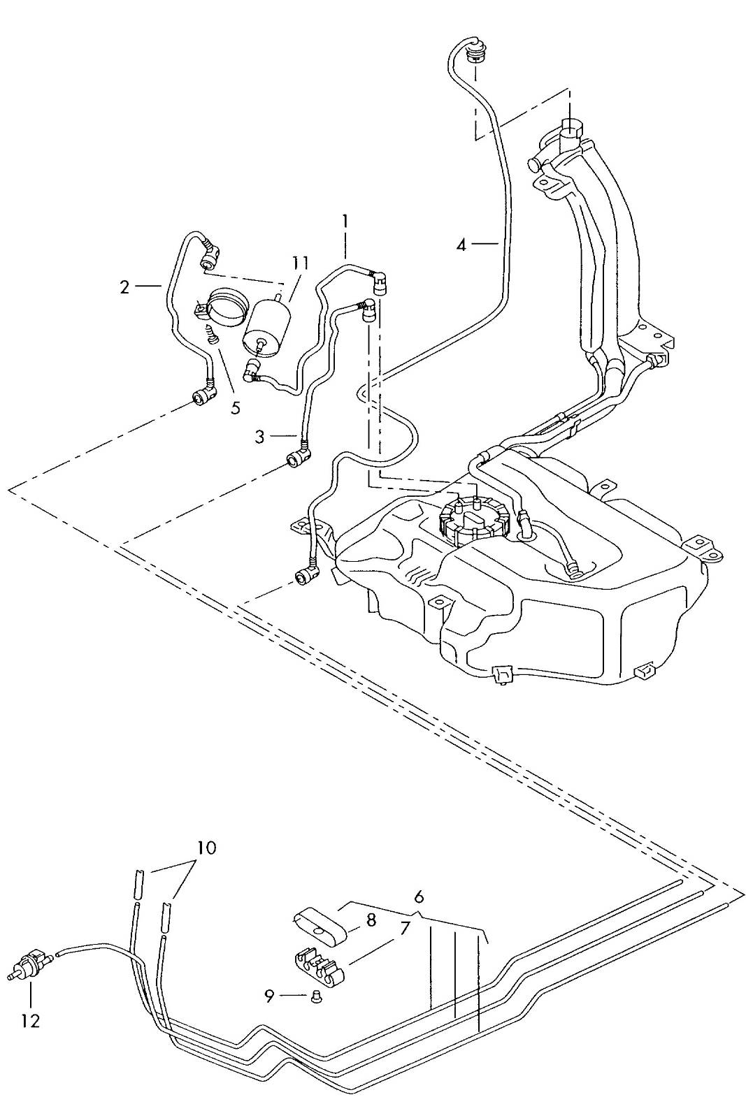

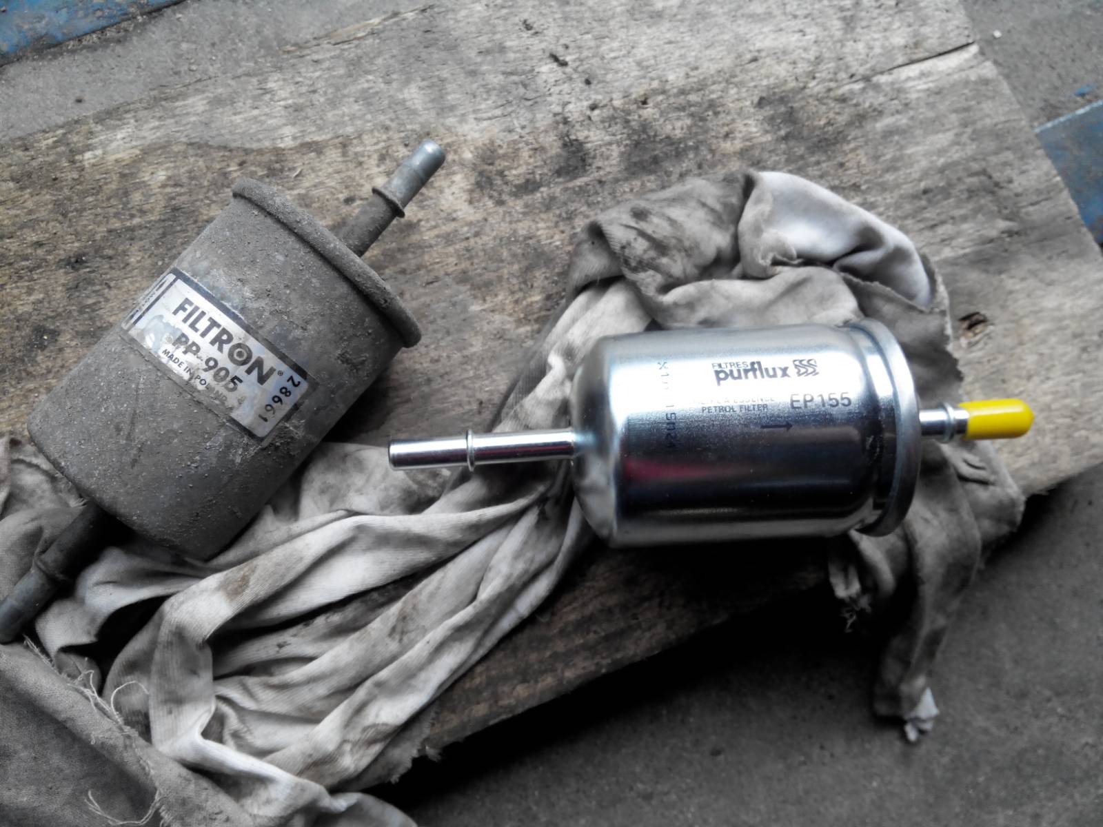

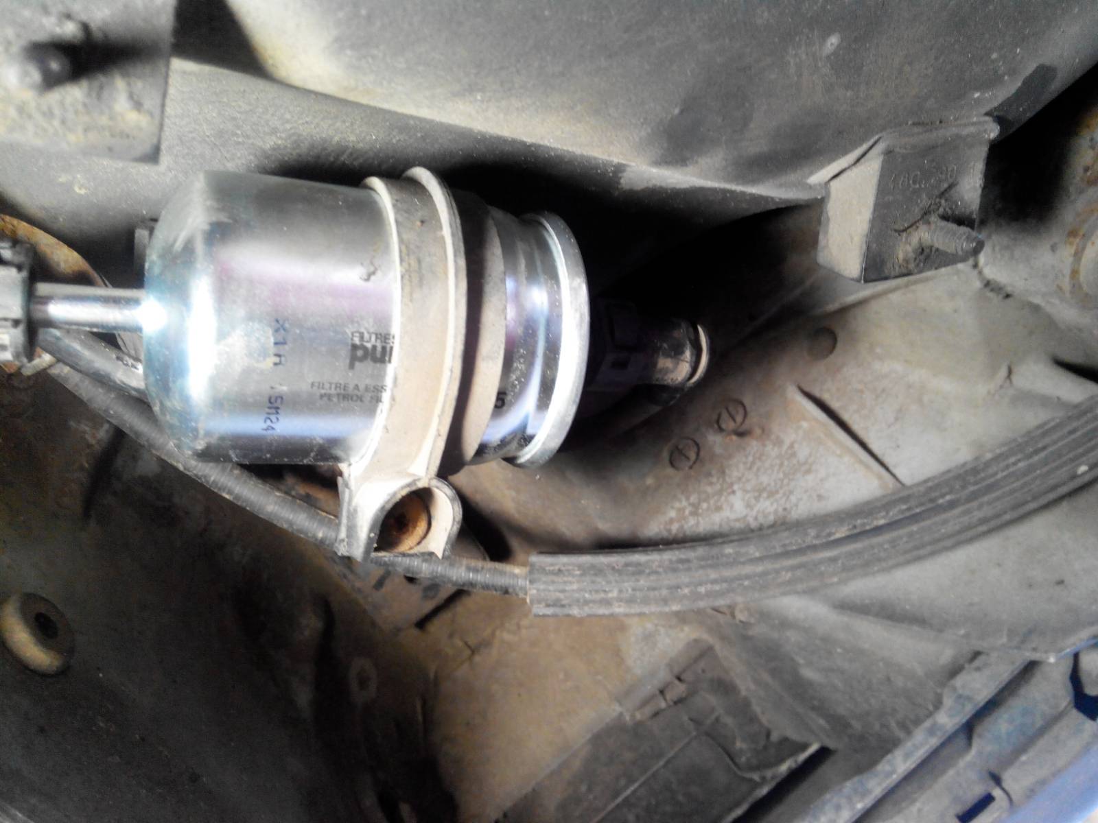

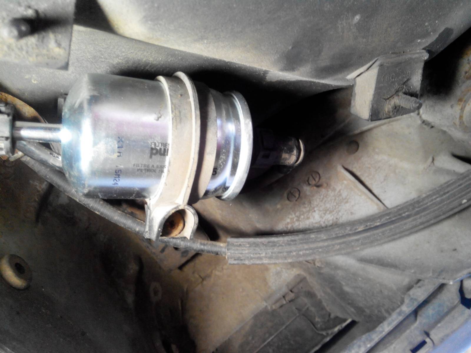

Топливный фильтр
Оригинальный номер VAG 6Q0 201 511

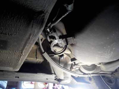

Фильтр установлен возле бензобака, со стороны пассажира.

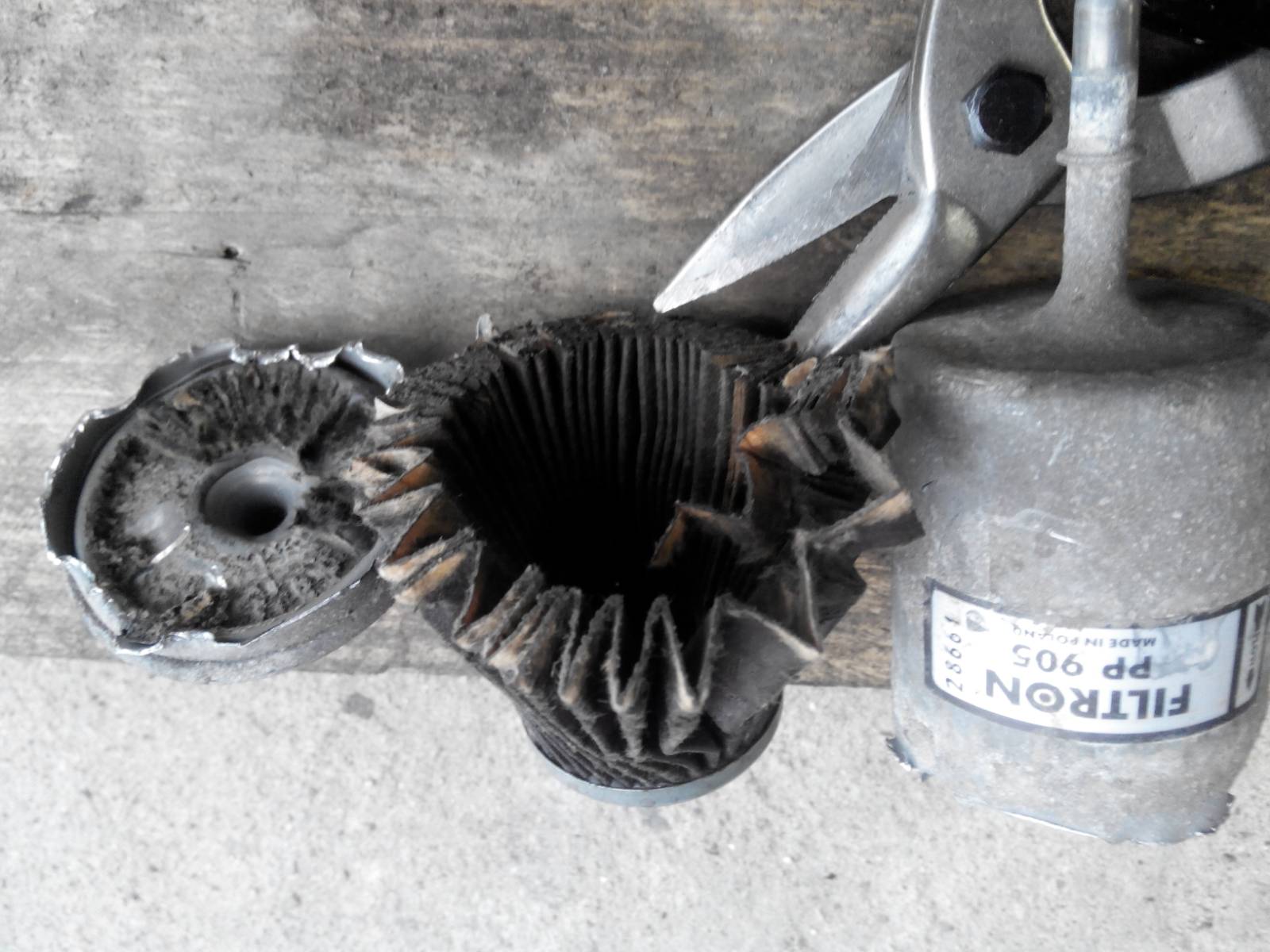

Удерживается пластиковым хомутом, который фиксируется саморезом под плюсовую отвертку. Разжимаем клипсы (я использовал спец.ключ), вынимаем старый фильтр. предварительно обмотав ветошью чтобы не облиться вытекающим топливом (грамм100).
Устанавливаем новый, стрелкой к задней части авто.

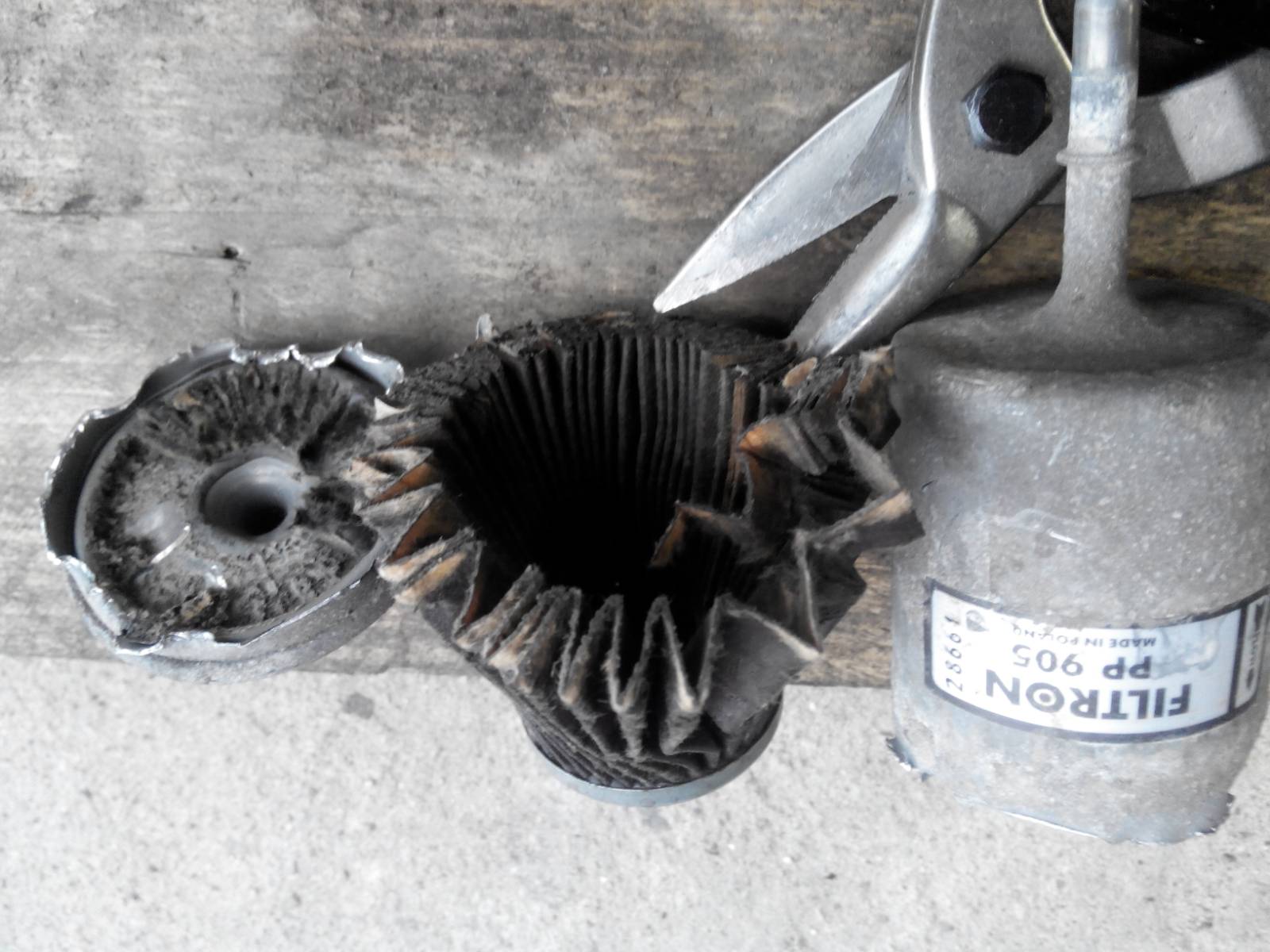

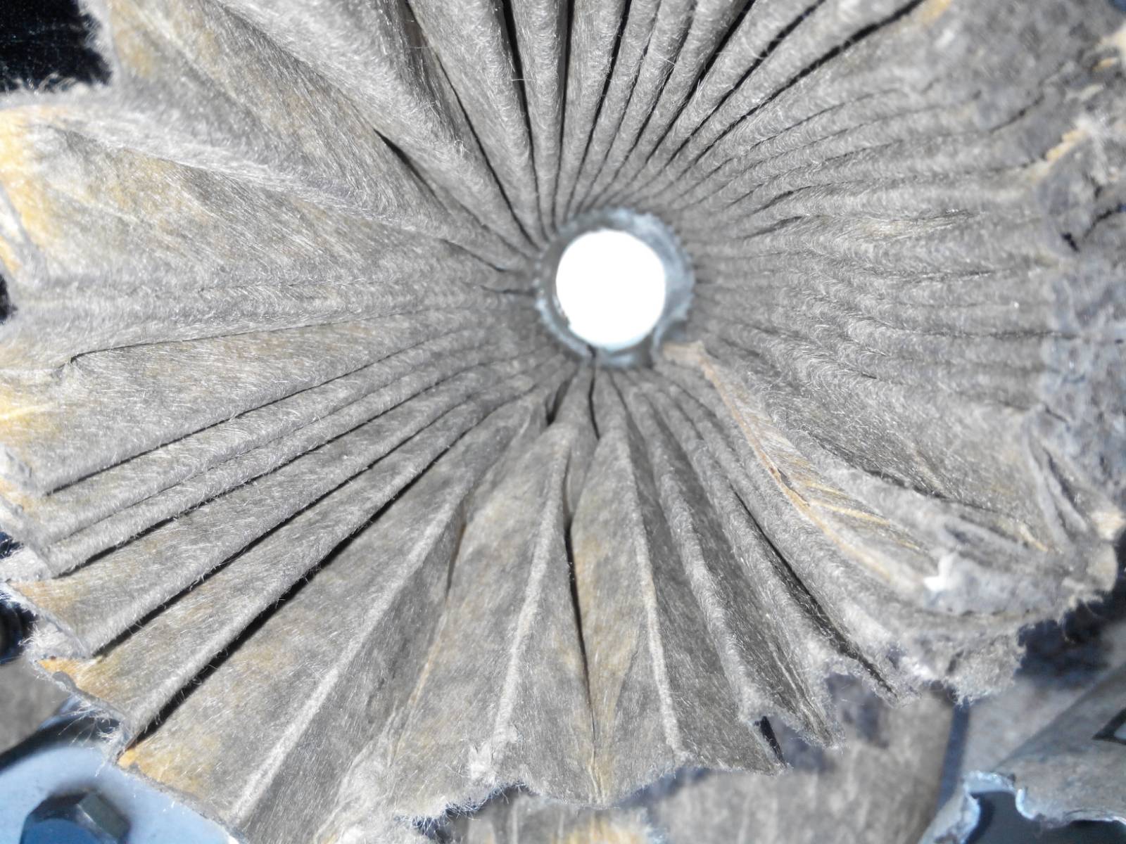

Из старого вытекало чистое топливо…после тряски показалась и "чача". Разрезал для "исследований"… :crazy: ))

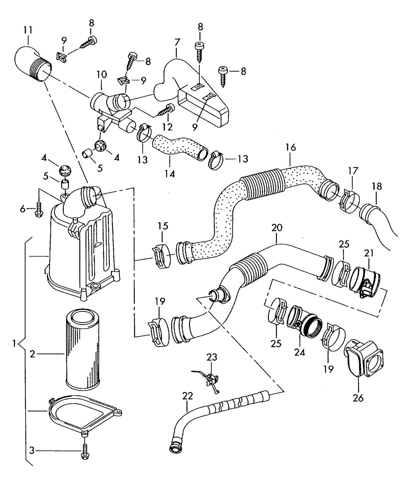

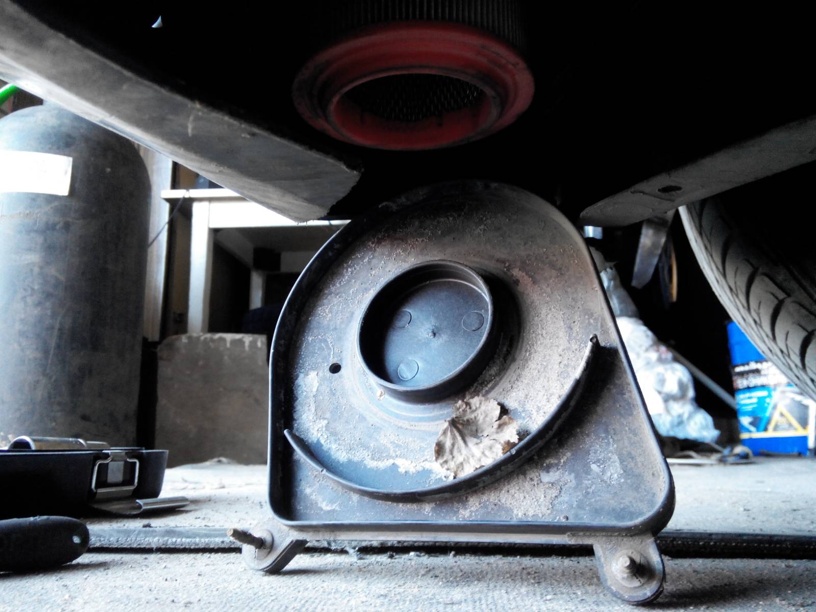

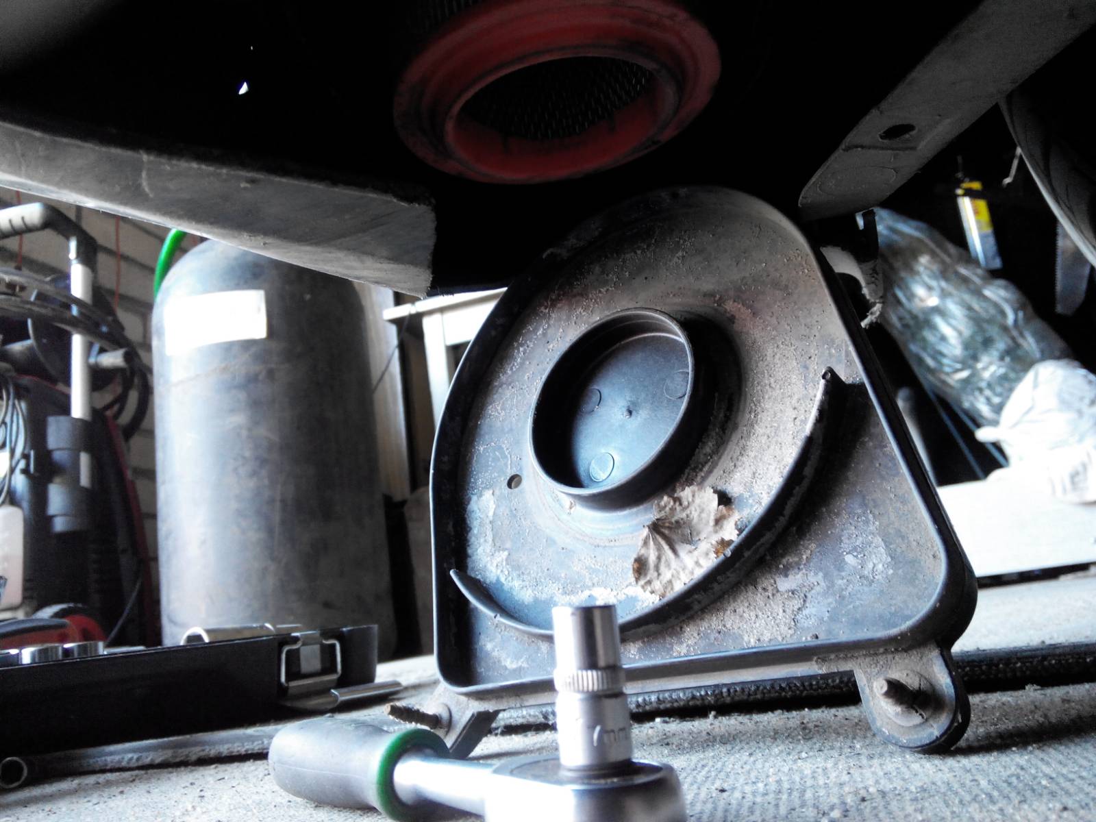

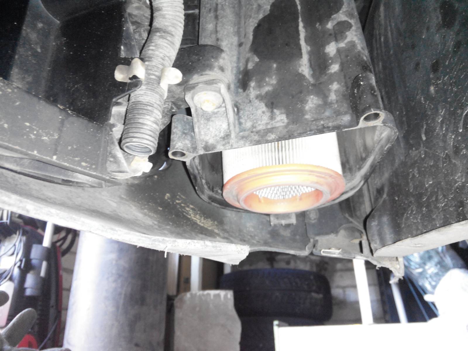

Воздушный фильтр
Оригинальный номер VAG 8Z0 129 620

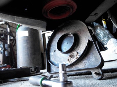

Фильтр расположен в передней нижней части авто, под правой фарой
Для доступа необходимо открутить пластиковую крышку ( 2 самореза, шестигранник на 7)

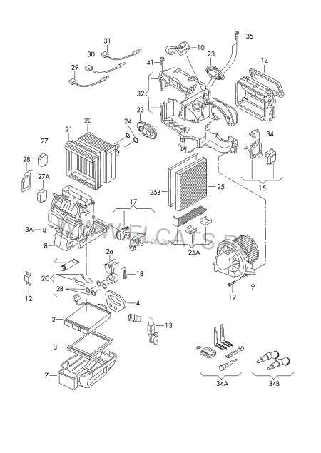

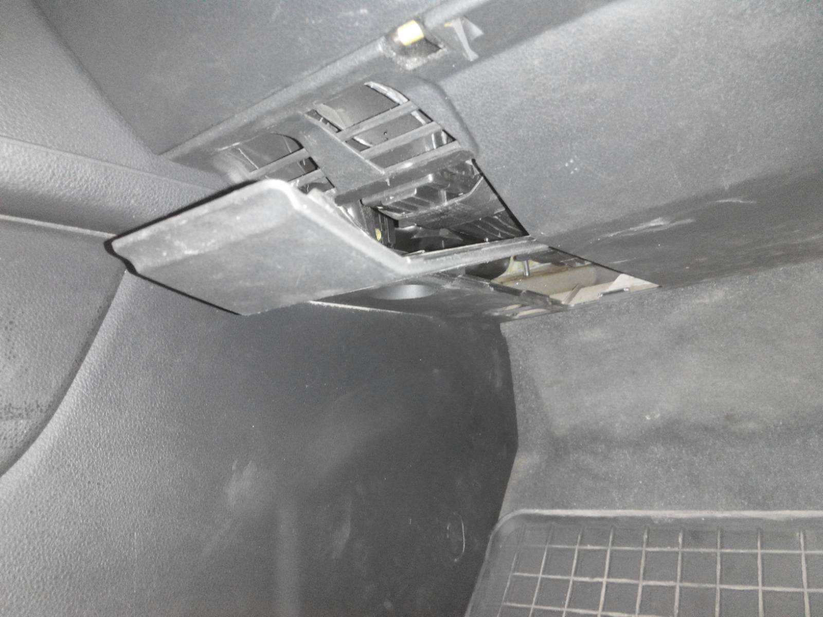

Салонный фильтр

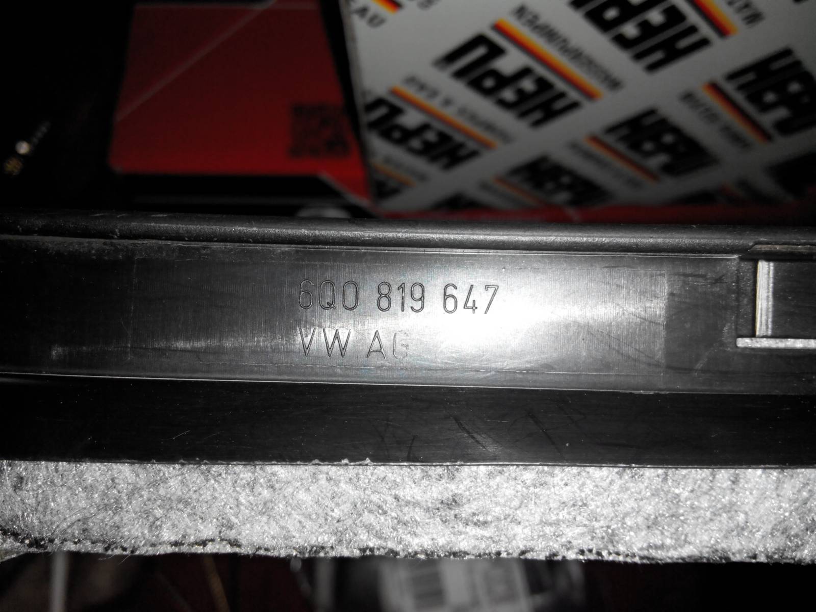

Оригинальный номера:
VAG 6Q0 819 653 — Фильтр
VAG 6Q0 819 647 — Рамка для фильтра
VAG 6Q0 819 422 B — Прижимная планка
VAG 6Q0 815 391 — Зажимы

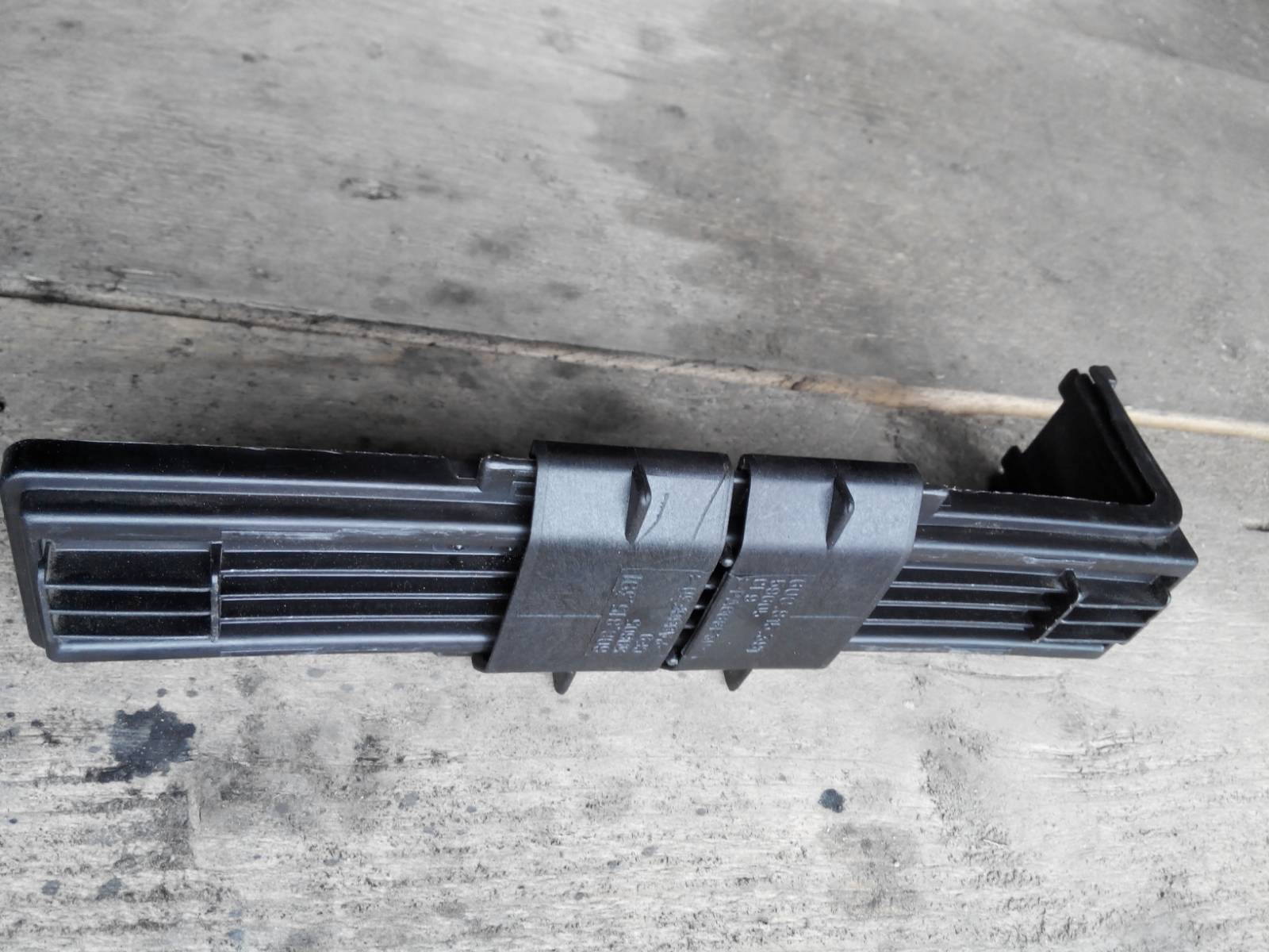

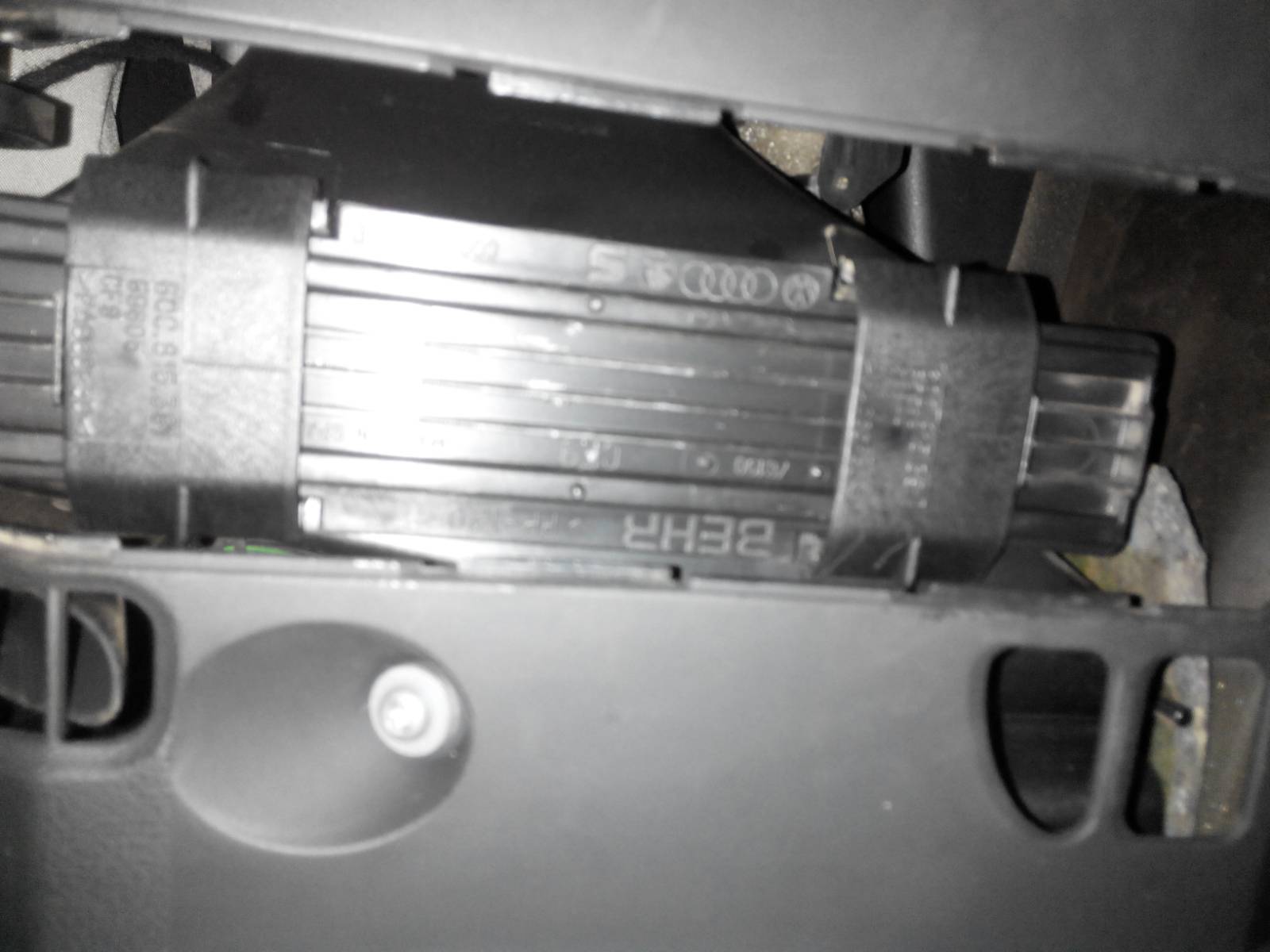

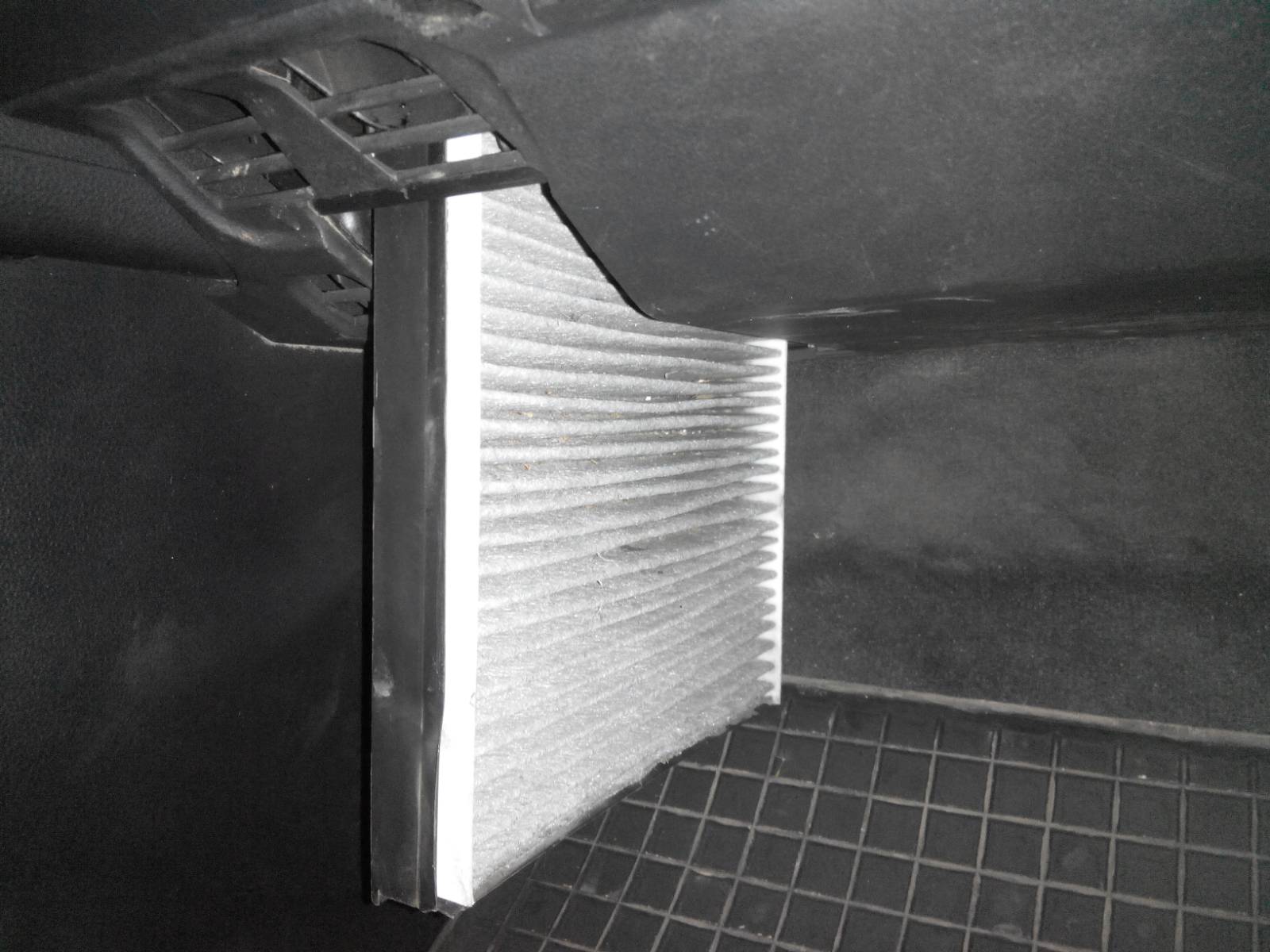

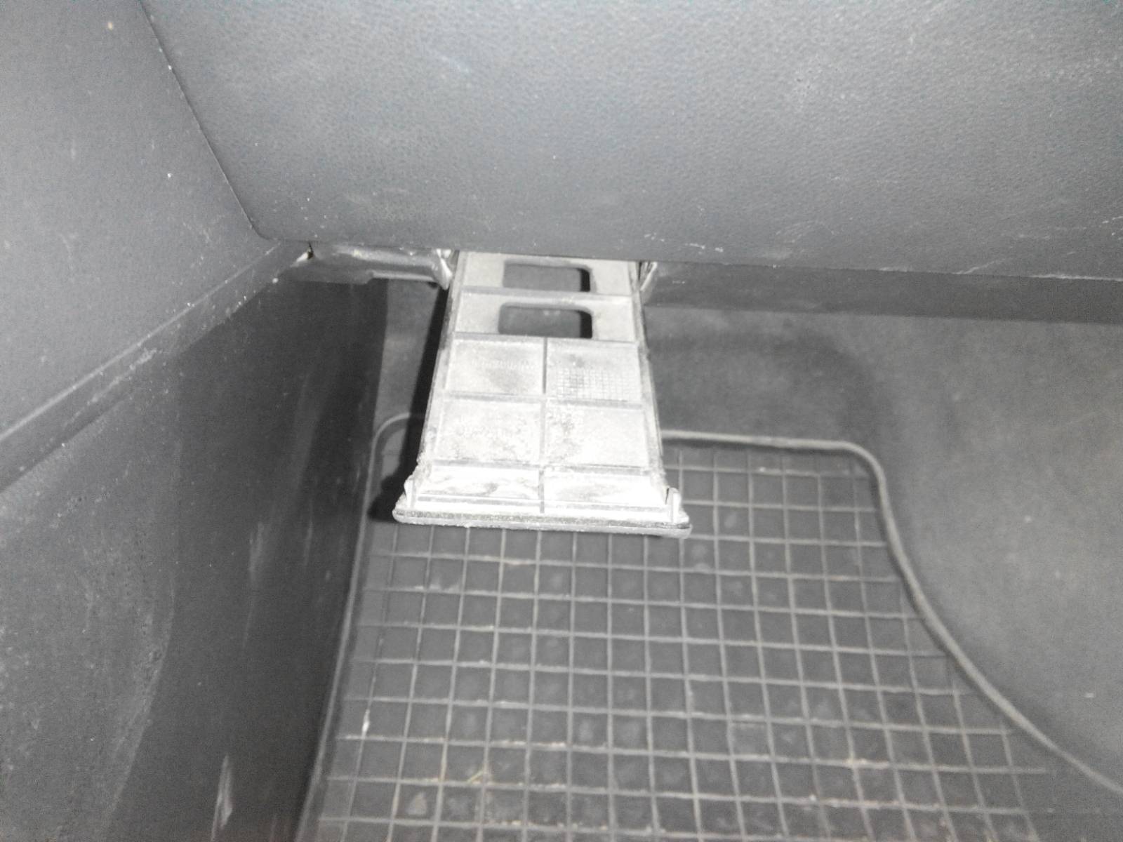

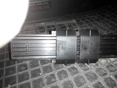

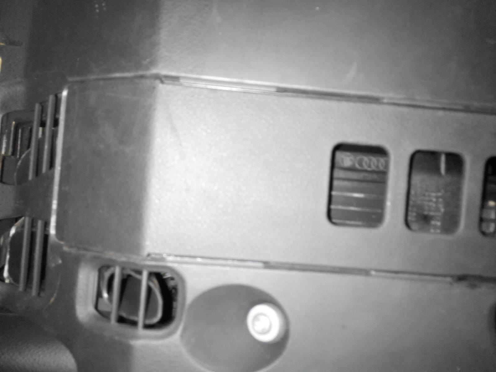

Рассположен фильтр в пространстве для ног переднего пассажира, под крышой бардачка.

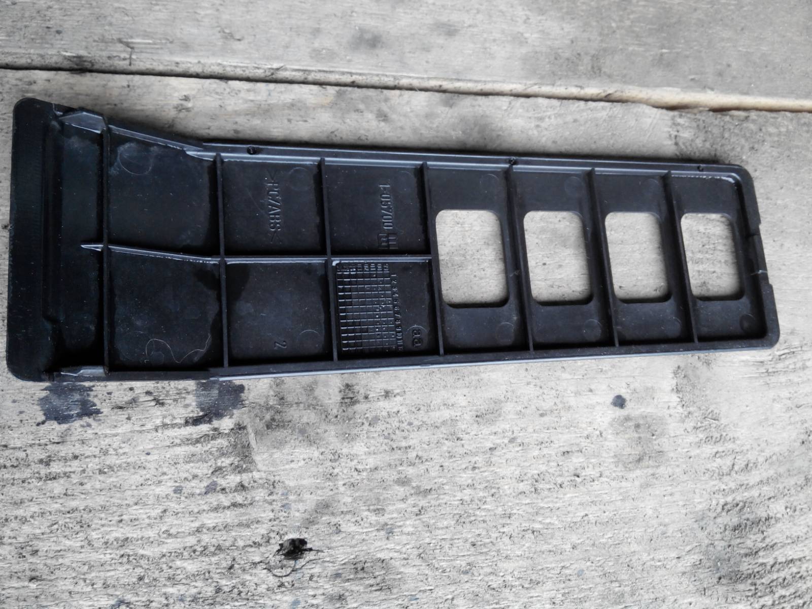

Вытягиваем декоративную рамку. С задней части (со стороны мотора), есть небольшой фиксатор, при необходимости нужно надавить. У меня вытянулась легко.

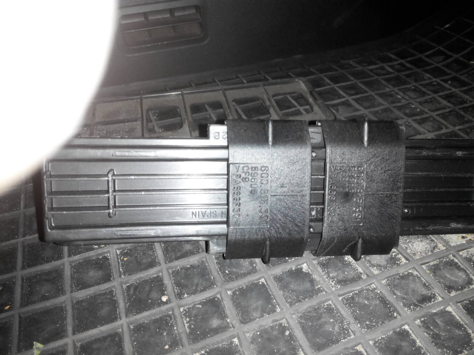

Сдвигаем зажимы фиксирующей планки к центру и тянем ее вниз.
Вытягиваем фильтр вместе с рамкой .
На рамке и фильтре указаны стрелками направление движения потока воздуха.
Очищаем от пыли и грязи рамки и ставим в обратной последовательности
